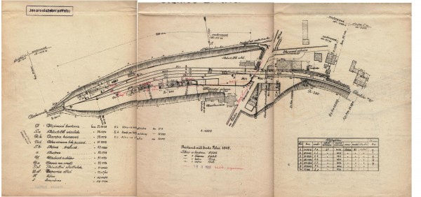

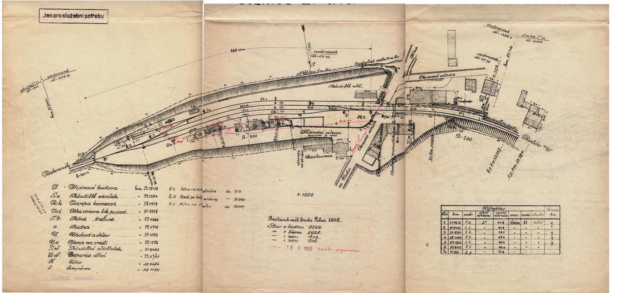

hledám zajímavý námět na staničku pro modulovku (na D3). Rád bych si inspiroval skutečnou stanicí, která by byla celá v oblouku R=200-300 metrů.
Chtěl bych, aby nebyla přímo v městské zástavbě. Staniční budovu bych raději dal vnitřní stranu oblouku. Dopravní kolej č.1 by byla první nejblíže ke staniční budově. První, druhá a čtvrtá dopravní, šestá manipulační. :D
Můžete se divit, proč definuji stanici takto přesně, je to dané kolejivem PECO CODE 55 a geometrií výhybek. A také předpokládanou dvojicí modulů o poloměru R1500mm.

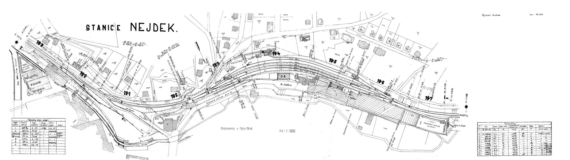

Zatím nejblíže mé představě je Nejdek (1948), ale má své mouchy, nejblíže budově je kolej 2, která je manipulační a vedle ní 2a (tady nic není) a 2b (tady VNVK nákladka dříví). Celkem 4 koleje (2 dopr + 2 manip).
Nedvědice taky nevypadají špatně, ale mají budovu vně oblouku (a kdo má modelovat ještě nedaleký hrad).
Prosím, pokud máte nějaký nápad nebo dokonce plán, ozvěte se.

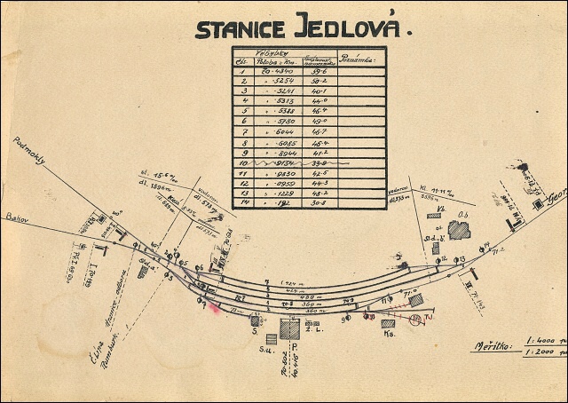

Jedlová... Desná .... atd.

Vytipované stanice.Ve větší velikosti mám žst.Nejdek a Žlutice.Mohu ti poslat.Milan

Díky za plánek k Nejdku. Prosím Milane, pošli mi plánek do emailu v lepším rozlišení. Moc děkuji.
Zatím to jsou favorité, ale budu nucen je upravit.
Jedlová - pro mě už moc kolejově velká.
Je slušné říci, proč jsem limitován poloměrem cca R=200 metrů. V modelu budou použity dva oblouky R1500 mm, 30 stupňů.
Bohužel při použití výhybek PECO (CODE 55 dlouhá) už toho moc nevymyslím. Potřebuji, aby první a druhá kolej byla co nejdelší a měla poloměr R1500mm.
