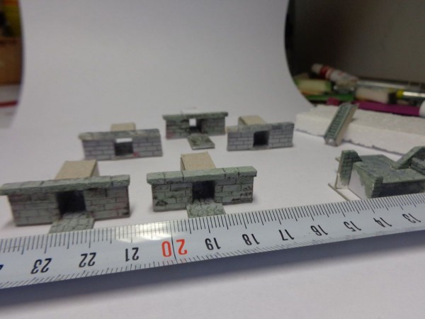

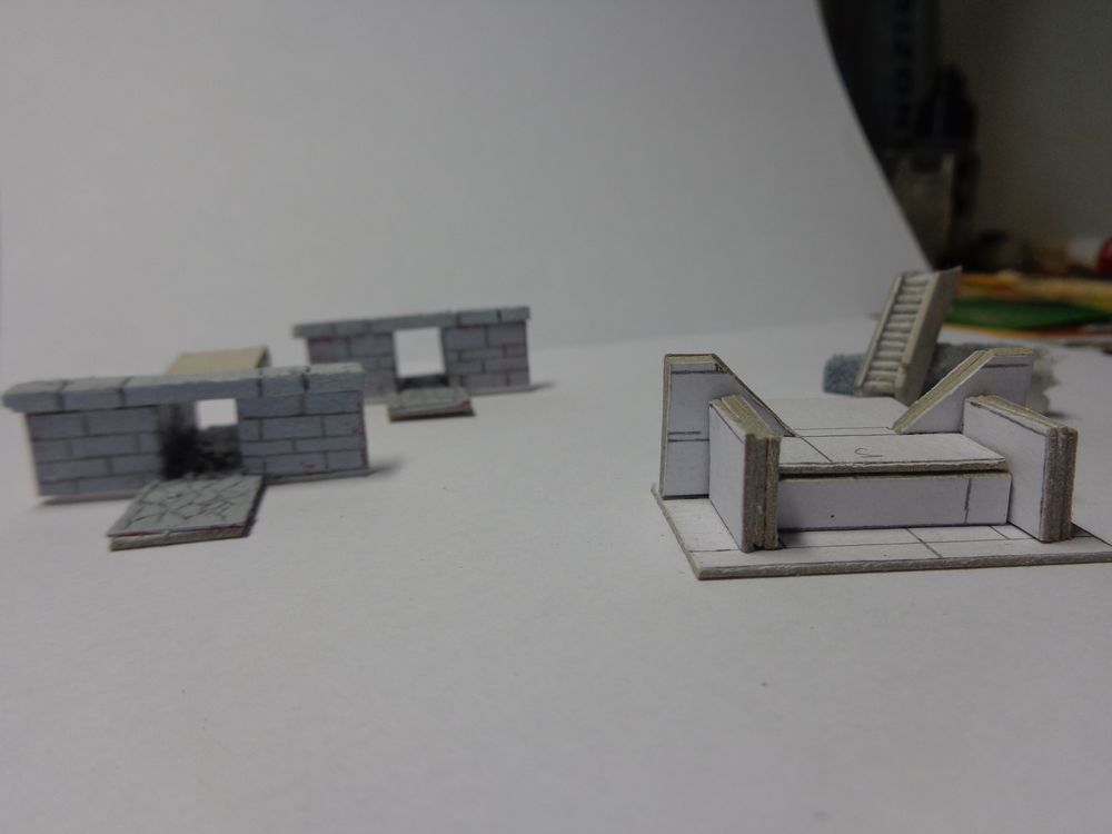

Dobrý večer pane Polabský,děkuji za vaše uznání a jsem ráda,že nejen Vás,ale i další zájemce zaujali fotografie práce mého manžela.Velmi jsem váhala,zda vůbec zveřejňovat manželovou práci.Vkládam příspěvky na tří weby.Dva veřejně přístupné a jeden uzavřený.Oba veřejné weby mají úspěch,dle Vašich ohlasů. Za to Vám všem děkuji.Tyto slova uznání ho povzbuzuji k další tvorbě.

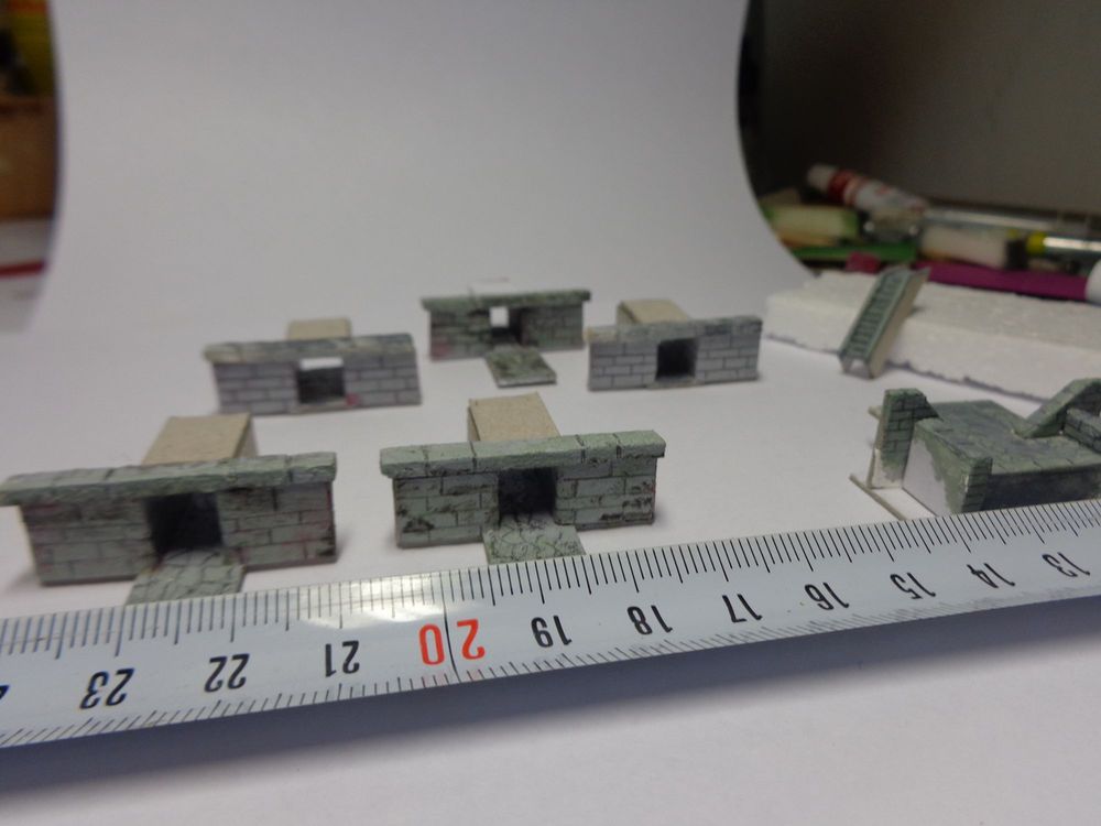

Dnes si manžel hrál s drobnými stavbami.Další propustky,schody pro rybáře a vodní splav potoka.

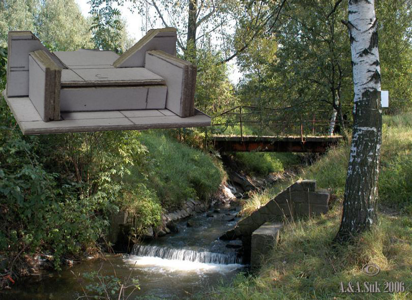

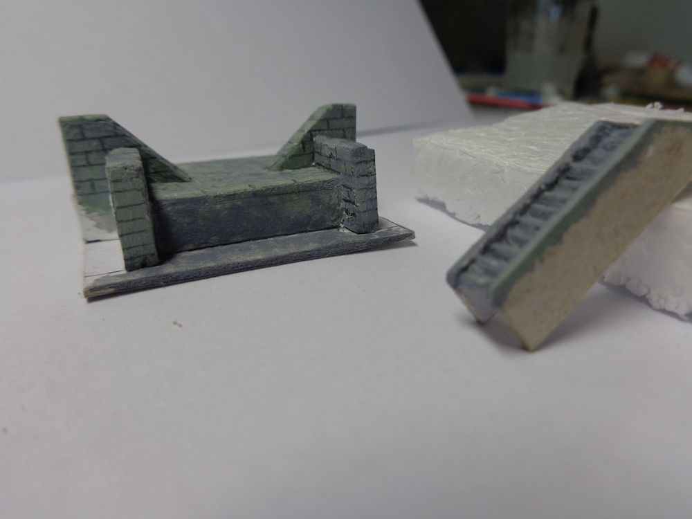

Dnes manžel dokončil a napatinoval vodní splav a schody.

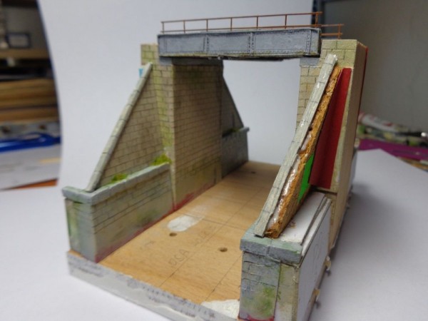

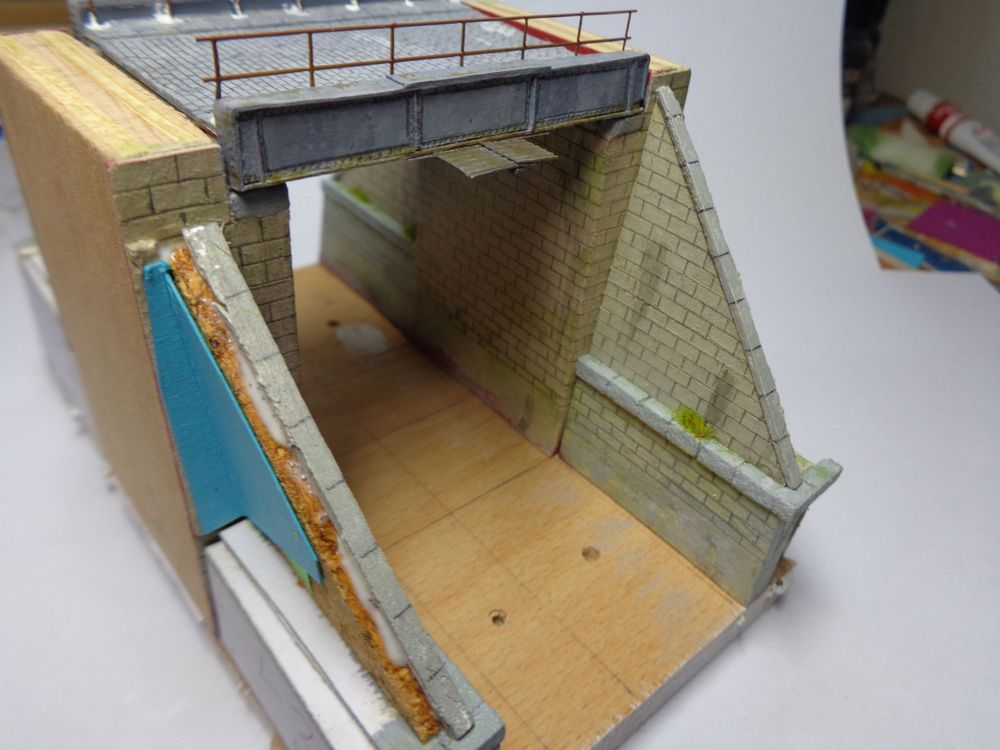

Příspěvekod milan ferdián » stř 25 kvě, 2016 4:26 pm
JanoH0e píše:Tak nech sa mu darí. :D Vidím, že nasadil ostré tempo.
mizl píše:... a pak že Milan neumí .... Paráda............Michal
Dobrý večer,
snaží se :lol: .Nádobí nebo modul :D .

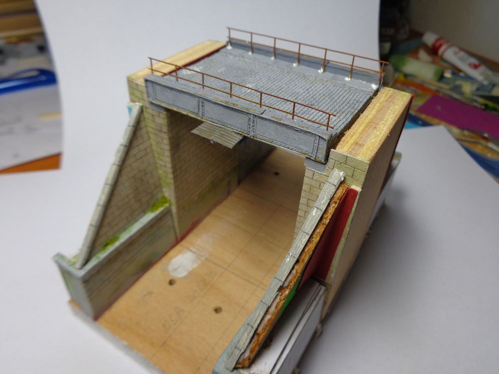

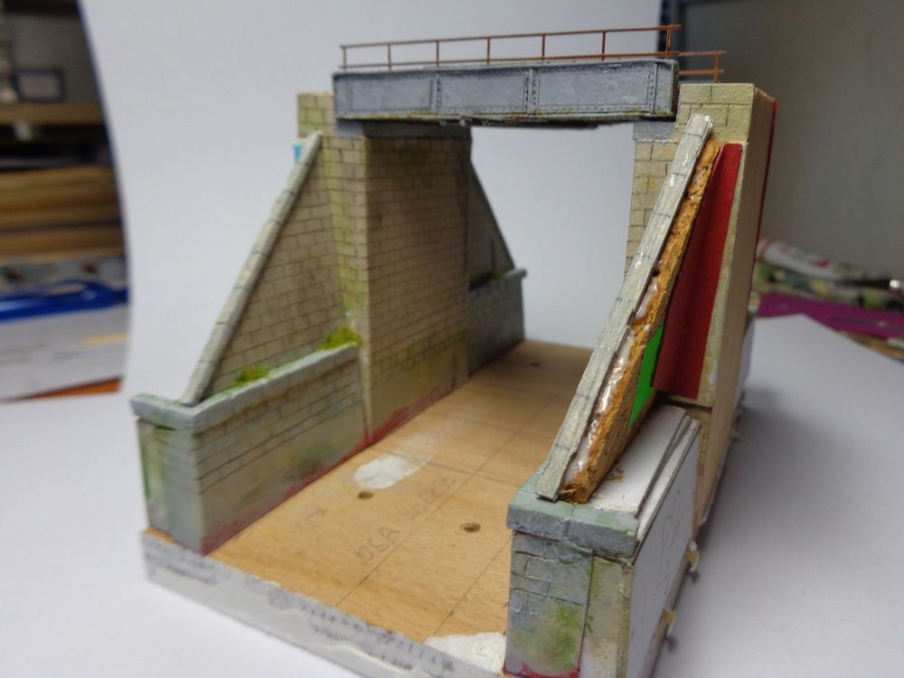

Manžel dokončil silniční most a šestý kamenný propustek.
V.F.
-pohled ze západu-
-pohled ze západu z vrchu-
-pohled z východu-
Příspěvky: 12200

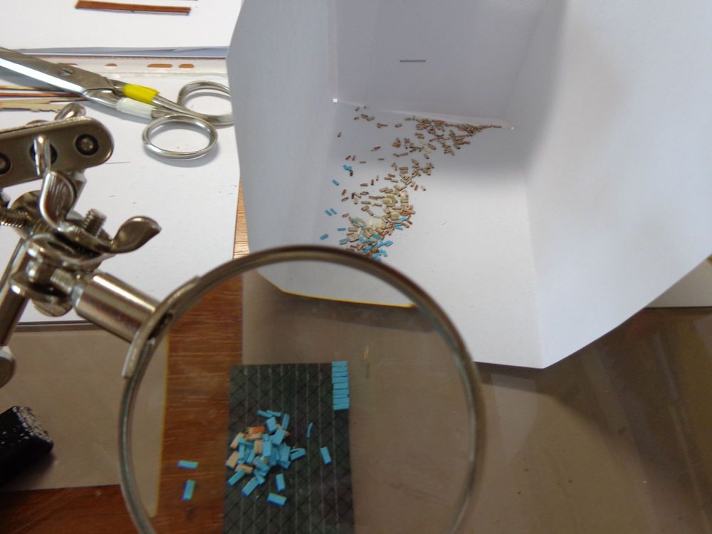

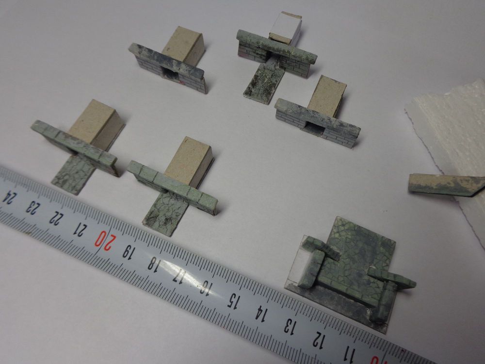

Na vznesený dotaz o materiálu a zpracování:
-lepenka-
-barevné výkresy-
-balza lišty-
-lept zábradlí (Detail??)-
-dlažba (laser výrobek/výrobce neznámý)-
-Uniflex tmel-
-acrylové barvy-
Technologický postup zeď z kvádrů/Silniční most (nejedná se o cihly)
-dle technického výkresu se připraví jednotlivé díly mostu na výkresech-
-lepenka se použije jako podklad a pro zpevnění stavby-
-na dílech se nakreslí tužkou dle skutečných rozměrů kvádry,překlady-
-jednotlivé spáry se vyryjí-
-díly se nalepí na díly z lepenky-
-díly se obarví acrylové barvy-
-určené díly se nanesou tmelem,po zaschnutí jemně obrousí (120)-
-po zaschnutí a kontrole se opětovně spáry tužkou vyznačí (proti světlu jdou jednotlivé spáry krásně vidět)-
-díly se sestaví a kontrola-
-patinace (jemná!!!)-
Manžel pokračuje s drážními a civilními stavbami.

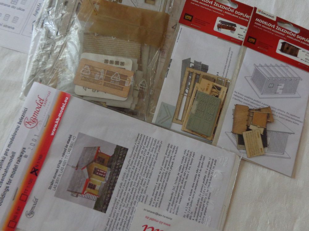

-strážní domek/KBmodel-
-kůlna/Šikulové-
-hostinec/Model-Scene-
-dřevěný můstek/Šikulové-
Pro některé z Vás se bude zdát tato práce zdlouhavá,když lze hotové produkty zakoupit (nejedná se o stavebnice modelů).Manžel říká,jeho nejlepším přítelem se stal "ČAS".
V.F.

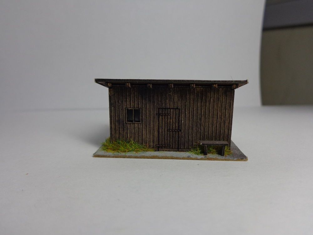

Příspěvekod milan ferdián » čtv 26 kvě, 2016 2:35 pm

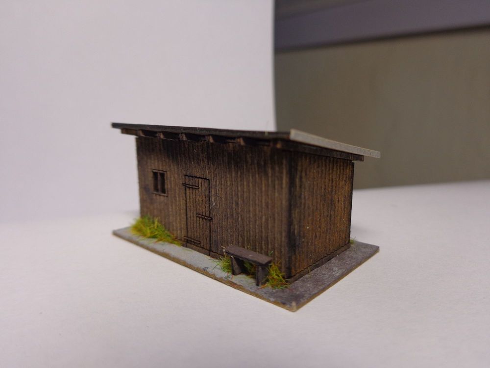

Dobrý den,

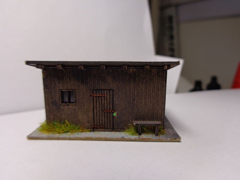

první stavbička je hotova.Kůlna.
V.F.
Příspěvky: 12200

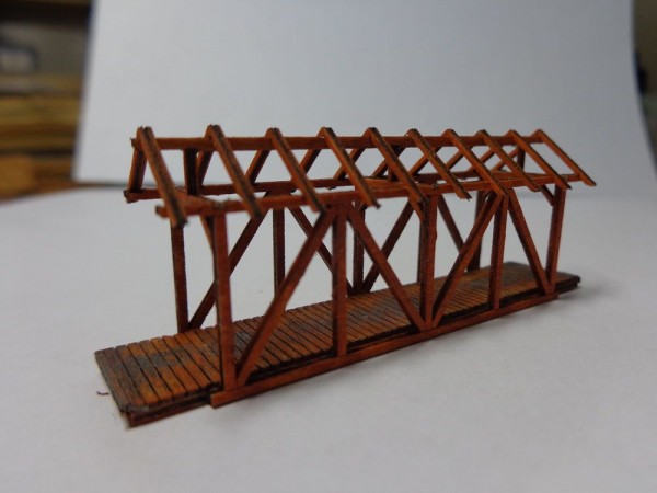

Příspěvekod milan ferdián » pát 27 kvě, 2016 3:45 pm
Přeji dobrý večer,

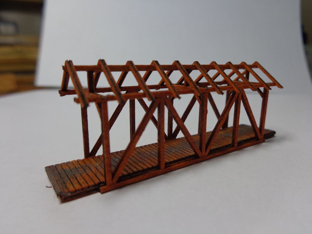

viděla jsem hodně ..... :D ,ale dodat chybějící visací zámek na kůlnu,to ještě ne.Manžel pokračuje stavbou dřevěného mostu.
-pohled z boku na konstrukci mostu-
-usazování šindelů-
-chybějící visací zámek-
V.F.
