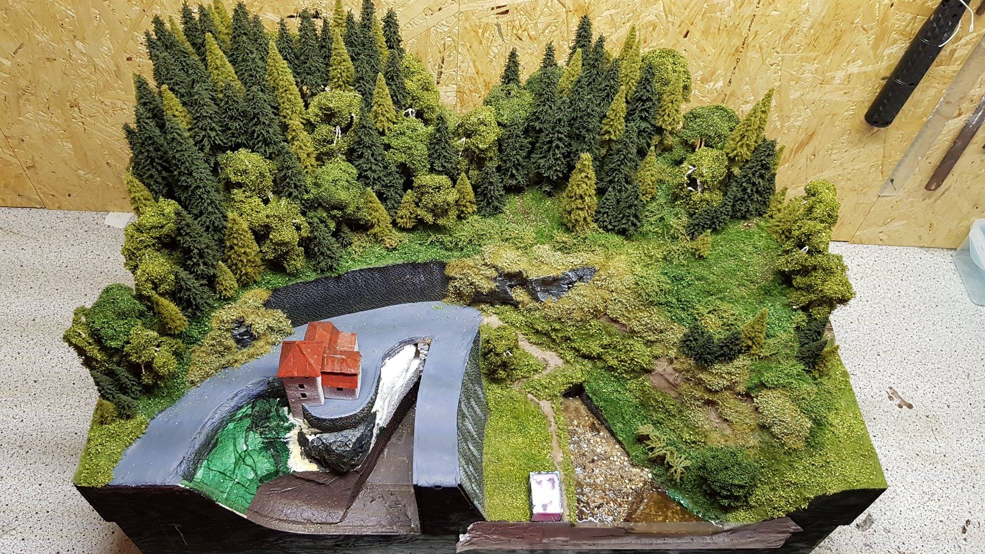

Milane, Pavle, je to veřejný album. Koukám, že bez registrace vidět není, to je mi líto, ale s tím nic nenadělám. Dávat to na stránky bylo strašný a zbytečný práce, to nehodlám znovu podstupovat. Pokud stojíte o to to vidět, tak je možnost na FB, nebo holt v reálu až bude nějaký sraz. :)
konopaslik
Příspěvky: 384
Registrován: pon 28 dub, 2008 6:17 pm
Bydliště: Praha - Čimice (dřív Letňany)(dřív Holešovice)(dřív Kobylisy)(dřív Prosek) - prostě Praha-sever :)
Re: Moduly (původní téma)
Příspěvekod konopaslik » pát 31 srp, 2018 4:02 pm
Abyste neřekli, že jsem labuť, tak aspoň očuchávka. :)

Velice pěkné!
