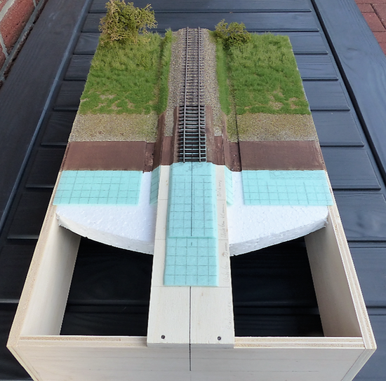

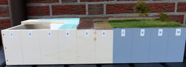

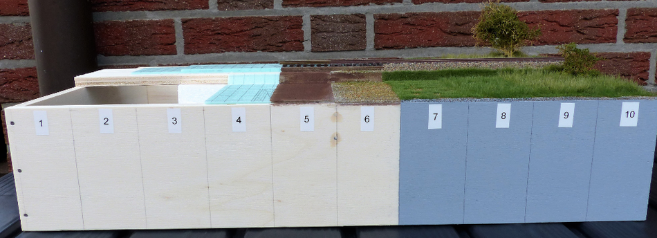

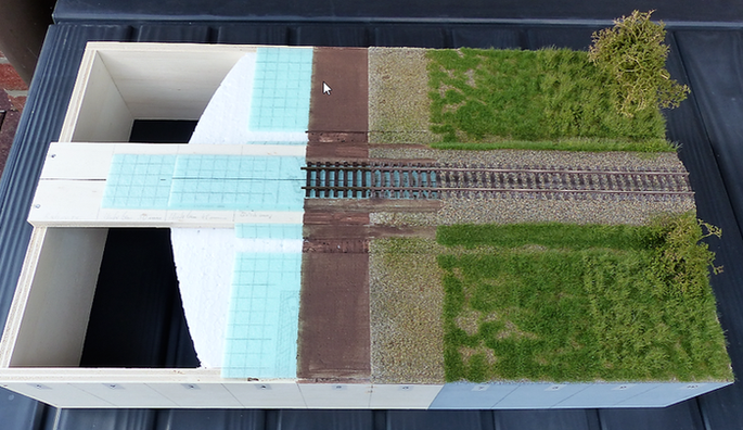

Příspěvekod milan ferdián » úte 28 srp, 2018 5:19 pm
Něco pro začátečníky.Jak roste modul :wink: Milan

Příspěvekod loscarlos » čtv 30 srp, 2018 7:58 am
milan ferdián píše:Něco pro začátečníky.Jak roste modul :wink: Milan
Ahoj Milane, mám prosím dotaz. Co to je za matroš, ten modrý s cm sítí v podkladu ? Nějak to nejsem z těch pidi fotek schopen rozpoznat.
Děkuji
K.

Příspěvekod milan ferdián » čtv 30 srp, 2018 8:09 am
Karle,zde je německý originál text.
Matthias píše:Bauabschnitte eines MiniMax-Standard-Moduls
1. Modulrohbau aus 10mm Pappelsperrholz(genagelt und verleimt).
2. Trassenunterbau: Erste Lage Trittschalldämmung(50mm)
3. Trassenunterbau: Zweite Lage Trittschalldämmung(45mm).
-Modulkasten mit Styropor oder ähnlichem Material bündig zur Oberkante ausfüllen.
4. Böschung und Grabennachbildung mittels Trittschalldämmung.
5. Gesamte Oberfläche mittels brauner Abtönfarbe abdunkeln.
-Verlegung des Gleismaterials(hier „Tillig Elite“).
-Gleismaterial elektrisch versorgen, wurde in diesem Fall nur angedeutet. Siehe Modulunterseite.
6. Gleismaterial mittels geeigneter Farben altern(hier Acrylfarben von Marabu und Revell).
-Moduloberfläche besanden, dient als Unterbau für die anschließende Begrasung.
7. Gleismaterial schottern und trocknen lassen.
-Grundbegrünung 2mm Grasfasern „Frühherbst“ von Mininature.
8. Weitere Begrünung mit 4,5mm Grasfasern „Frühherbst“.
9. Akzente setzen mit andersfarbigen Grasfasern(„Spätherbst“ oder „beige“).
10. Finale Ausgestaltung: Büsche und Bäume.
Kilometersteine und Telegrafenmasten(hierauf wurde verzichtet).
Grüße
Matthias
....a český překlad přes google překladač
Stavové stavy standardního modulu MiniMax
1. Modulová skříň z 10mm překližkové překližky (zašpiněná a lepená).
2. podkladová trať: první vrstva izolace zvuku proti chodu (50 mm)
3. traťová spodní konstrukce: druhá vrstva izolace zvuku proti chodu (45 mm).
Naplňte modulovou skříň s polystyrenem nebo podobným materiálem vyrovnaným horním okrajem.
4. Simulace příkopu a výkopu pomocí izolace proti hluku.
5. Ztmavte celý povrch hnědým tónováním.
- Umístění materiálu dráhy (zde? Tillig Elite?).
Dodávka elektrického materiálu byla navržena pouze v tomto případě. Viz modul dolů.
6. Materiál stárnutí pomocí vhodných barev (zde akrylové barvy z Marabu a Revell).
Povrch modulu slouží jako podklad pro následnou aplikaci Begrasung.
7. Písek stopy a nechte vyschnout.
-Životní zeleňování 2 mm trávy vlákna? Na začátku podzimu? od Mininature.
8. Další ekologizace s 4,5 mm trávovými vlákny? Na začátku podzimu?
9. Přidejte akcenty s různými barevnými trávovými vlákny (pozdní podzim nebo béžová).
10. finální provedení: keře a stromy.
Milestones a telegrafní póly (toto bylo zrušeno).
pozdravy
Matthias
4.Vypadá to na podkladový izolační materiál pod plovoucí podlahy.

Příspěvekod loscarlos » čtv 30 srp, 2018 8:44 am
Děkuji za rychlou reakci. Jsem netušil, že je to Made in DR. Tam to znám ze stránek Minimax moduly, ale myslel jsem, že to použil i někdo u nás.
V každém případě ten popisek, co jsi připojil, je velmi užitečný.
Děkuji ještě jednou
K.

Příspěvekod Dan Buchtela » čtv 30 srp, 2018 6:52 pm
loscarlos píše:
Děkuji
K.
Karle, je to tenký cca 3 mm styrodur pod plovoucí podlahy, k zakoupení i u nás.
Dan Buchtela
Příspěvky: 1182
Bydliště: okres ÚL
Re: Moduly (původní téma)
Příspěvekod Sandy » čtv 30 srp, 2018 8:06 pm
Dan Buchtela píše:
loscarlos píše:
Děkuji
K.
Bacha, těch podkladových styrodurů je několik druhů. Některé z nich jsou takové "perníčky", které se okamžitě lámou a blbě se s nimi pracuje. Modelářsky přívětivé jsou třeba ty s rastrem nebo ty, které mají na jedné straně "vlnky", Ty se dají použít i na jiné účely. Např. výroba tunelových portálů, opěrné zdi apod.
