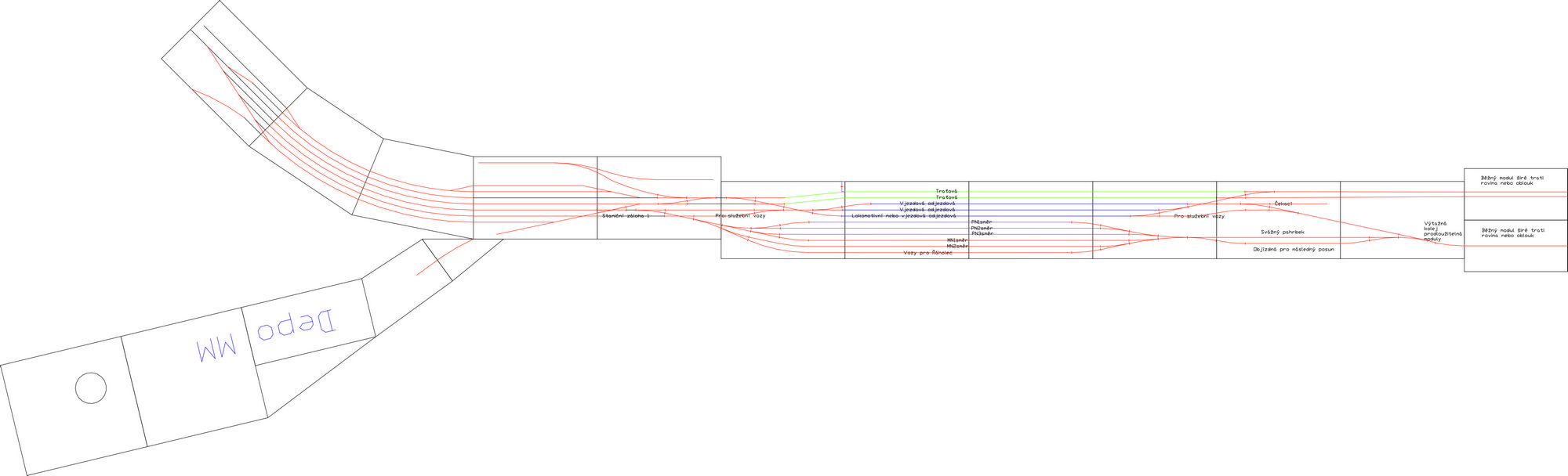

Příspěvekod cipisekmp » čtv 18 bře, 2021 8:01 pm
Ahoj, navrhovat musím ať vím jak to bude a mohu něco simulovat. Prostě chci vědět když se to bude stavět, jak to bude vypadat.
A teď vystřízlivění z euforie kterou jsem měl když Milan Č. souhlasil s posunem ze stanice.
1 Vlastní seřadiště s odjezdovou a vjezdovou skupinou nemůže být na méně než 4 modulech takže to nikdy nebude kratší než 4,8m i když se bude sunout na kusé koleje. Délku natahuje jak svážný pahrbek, tak i výhybky kolejových spojek v dopravních kolejích i užitná délka kolejí odjezdové/vjezdové skupiny cca 3m.
2 Posunem z vlastní stanice RAH se podle mě dost omezí vše co se v RAH dělá. Depo které se teď posune na střed stanice se bude muset napojit na druhý výjezd (kde bylo teď v Hluku) takže se to celé o depo stejně natáhne nebo se depo ke smutku kolegy nebude moci používat.
3 I když bude to soumodulí "ranžír" bez výtažné koleje na pravé straně, tak stejně se musí napojit na dvoukolejnou hlavní trať, nejlépe oblouky (aby se to zbytečně nenatahovalo) které ale nemají zrovna malý rádius neboť jde o hlavní trať a tak R=1000 určitě nehrozí. Takže ten rádius např: R=3000 to celé stejně natáhne odezdi min o 3,5 ale spíš 4m. Když za soumodulím bude ten oblouk tak v případě umístění RAH do rohu stejně bude v rohu místo kde horko těžko někdo něco dá. Takže tam zrovna může byt ta výtažná kolej.
4 Teď je to soumodulí na 6 ks modulů po 1200mm. Je to rachot to je pravda ale kratší to nebude. Když se použije na posun do ranžíru staniční koleje, tak se to celé zmenší jen o dva moduly tj o 2,4m. Má to význam při celkové délce 15,5m i s rádiusem na straně dvoukolejky? (a to jsem to depo nechal vedle RAH takže je to o depo kratší)
5 Tím že se posun dostane do RAH, tak ten kdo by si ten posun v klidu užíval bokem všeho dění ve vlastní stanici se bude muset honit a otravovat se děním ve vlastní stanici. Tím to pro mě osobě ztrácí to kouzlo "klidného" hraní si s vagony na které ve skryťáku není čas.
Takže podle mě je potřeba jasně říci jestli chceme takový projekt vůbec dělat. Já osobně s tím nemám problém neboť od začátku vím, že to malé prostě nebude. Naschvál si to někdo poskládejte v CADu s depem a tím výjezdovým rádiusem neboť trať za seřaďištěm stejně někam vést musí. Je to prostě velké až hodně velké.
Takže asi tak. Cipísekmp.
Příspěvky: 1663

Příspěvekod MartinK » čtv 18 bře, 2021 8:09 pm
Ahoj Cipísku,
Úplně nerozumím tomu, proč tak trváš na pevné vazbě na Řáholec. Chápu, že to chceš udělat na co nejmenším prostoru, ale bojím se, aby to nebylo na úkor sjízdnosti a funkčnosti. Osobně si myslím, že to řešení s univerzálním tříkolejným rozhraním by bylo daleko vhodnější. Volba je ale na Tobě.
Co, se týče počtu kolejí, tak v podstatě souhlasím s Milanem:
- 2 nebo 3 dopravní (odjezd/vjezd)
- 1 lokomotivní, objízdná, přetahy
- 4 až 6 směrových. Ty 4 jsou podle mě minimum. Co se kam bude řadit bude záležet na layoutu a jak Ti to grafikonista napíše. Typicky bych to viděl asi na Pn do dvou skryťáků nebo jiné seřaďovací stanice :D , jedna kolej na místní zátěž a dvě až tři koleje pro manipuláky/přestavovací vlaky do okolí (místní tratě a průmyslové areály podle konkrétního layoutu)
Pokud budeš dělat pahrbek mezi stanicí a ranžírem tak potřebuješ minimálně dva metry (raději více). Podívej se na ten Greifenstein. Tam je 2,5 m a řekl bych, že je to minimum. Trochu délky ušetříš, ale ne moc.
Pokud se podívám na Tvůj původní výkres (s tím pevným připojením k Řáholci), tak koncepčně není špatný, ale má několik problémů:
- Krátké dopravní koleje. Aby to bylo dobře použitelné tak by měly mít min 3,5 m. Je to na hlavní trati a vlaků do skryťáků je omezený počet.
- Hrozně krátká kolej s pahrbkem. Jak si to tam představuješ?
- Řekl bych, že tam máš angličany 12 st a ty mají malý poloměr a jsou špatně sjízdné. Jeden sám o sobě je jakž takž. Neprojedou ho jen některé stroje, které vyžadují větší poloměr (už jich ale i u nás jezdí dost). Pokud dáš ale dva za sebe tak máš problém při přejezdu na sousední kolej. Ten ostrý protioblouk (byť s krátkou vloženou rovinou) řada kombinací vozů se zkrácenými spřáhly nedá. Už si na tom par lidí natlouklo hubu. Nevím jestli pamatuješ skryťák Lípa a jeho prostřední zhlaví. Ostrašující příklad, jak to nemá vypadat. Když se stavěla, tak jsme to samozřejmě nevěděli, protože si nikdo neuvědomoval, že na modulech se jezdí s vozy se zkrácenými spřáhly. Dnes je Lípa v Rakousku a jmenuje se Guntramsdorf a mnoho pořadatelů ji na setkání neakceptuje protože není univerzálně sjízdná.
Pokud by jsi u toho zůstal, tak bych doplnil jeden díl doprostřed, aby se natáhly ty dopravní koleje, ale neposouval bych zhlaví ranžíru a pak vznikne dost dlouhý prostor na vlastní pahrbek.
Milan má taky pravdu, že pokud chceš spádoviště, tak nejdříve zkoušej. Udělej funkční kolejové brzdy a až to bude fungovat a budeš vědět, jak potřebuješ udělat pahrbek a kolik potřebuje místa, tak až pak to celé naplánuj a pusť se do vlastní stavby.

Příspěvekod cipisekmp » čtv 18 bře, 2021 8:57 pm
Ahoj, na RAH se to snažím naroubovat kvůli zmenšení délky neboť využívám poslední modul RAH. Sám jsi mě psal že mě v tom podporuješ. To pak jeden neví co dál. Samozřejmě je to daň ale když by došlo na lámání chleba, tak jak jsem psal, vše je univerzální jen k tomu uděláš přechod.
Angličany - jo jsou to k ew3 takže mají jak píšeš relativně malý rádius v oblouku ale, bez nich bude zhlaví ještě natáhlejší.
Co se týče těch kolejí tak jsem se rozhodl:
2 dopravní
3 vjezdová/odjezdová skupina
6 ranžír
Takhle jsem to nakreslil teď. Bez toho abychom se tu na něčem dohodli (je to sice můj projekt ale bez ostatních lidí bude asi k ničemu neboť co sním doma) nemá smysl ani žádný pahrbek a pod zkoušet proto to plánuju alespoň nahrubo aby bylo vidět jak to bude.
Cipísekmp.

Příspěvekod cer.t » čtv 18 bře, 2021 9:15 pm
Oponoval bych Martinovi s delkou koleje pahrbku pokud by byl mezi stanici a seradovackou. Pokud smerove koleje budou kuse a polozis je niveletou nize oproti stanici a trati, tak pahrbek muze byt minimalni. Sklonene budou jak vyhybky smerovych koleji, tak cast techto koleji. Dle meho nebude problem. Urcite nemusi mit kolej s pahrbkem zminenych 2,5 m. Musi to mit pouze v pripade, ze cele prevyseni se kona pouze na teto koleji, ale toto reseni bylo uz vyse nekolikrat zamitnuto.
Jak jsem tu uz psal a daval svoji maluvku, jsem pro minimalisticke reseni. Smerove kuse 4 + odjezovo/vjezdove napojene obostranne 3 a dalsi 2 az 3 koleje ve stanici.
Roztec koleji bych zvolil mensi nez 59 mm, realne byva pouzivano vselico, klidne muzes mit mene, treba 55 mm.
Posledni vec, delky koleji by mely korespondovat s delkou dopravnich koleji Raholce. Nevim, kolik je mas, ale nemusi to byt zminenych 3,5 m.
A jeste jedna poznamka: pokud tam chces mermomoci pripojovat to depo, tak si to pripojeni muzes udelat kdekoliv jinde... Muj nazor k pripojovanemu depu jsem jiz prezentoval.
