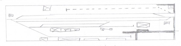

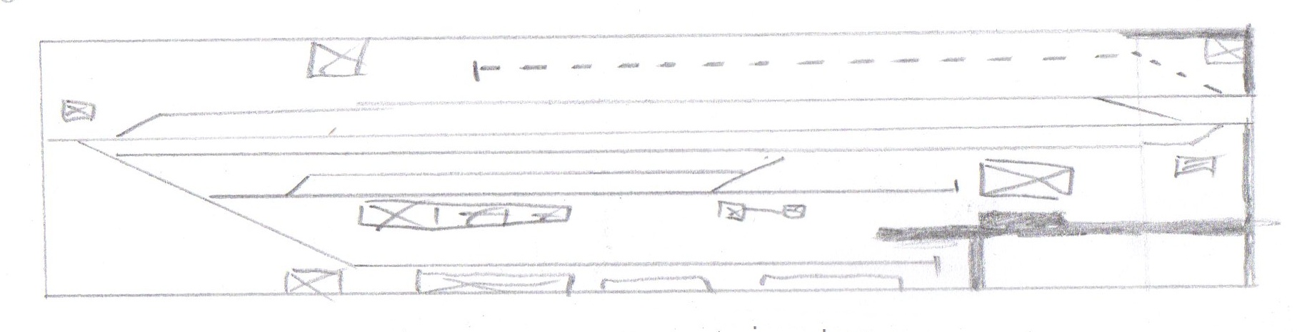

prej jsem měl dodat schéma tak že:
krom vlečky položeny všechny koleje, hip hip hurá...fotku přiložím až sundám zátěž z kolejničky.
