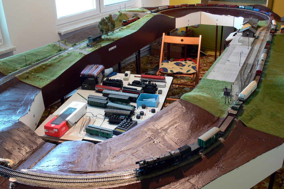

K čemu se taky dají využít domácí moduly. Například k testům jízdy dlouhých těžkých vlaků, na provozních setkáních není čas ani klid takové testy udělat. Při těchto testech je možné sledovat a zkoumat chování vozidel a jednotlivých druhů a upevnění spřáhel a jejich vztah k bezpečnosti proti vykolejení Doma jsem při těchto zkouškách zjišťoval chování vozidel ve vlaku do počtu 45 vozů ve vlaku a délky vlaku 5,8 metru. Zkoušel jsem průjezdy odbočkou - tedy kombinace protisměrných oblouků 700 mm v oblouku a 950 mm na výhybce s krátkým 30 mm dlouhým rovným úsekem. Na konci vlaku byl pověšen měřící vůz ke kontrole rychlosti jízdy. Maximální rychlost byla dosahována cca 70 km/h (modelových). Výhybky do odbočky byly projížděny rychlostí 40 km/h.
V soupravě řazeny vozy s různou úpravou spřáhel - zmenšení mezery mezi nárazníky při použití třmenových spřáhel u modulového provozu. Většina vozů měla dvojkolí s profilem RP25. Teprve u soupravy délky kolem 5 m se začala projevovat rozdílná hmotnost vozů - již velké podélné síly, největší problém dělaly za sebou řazené dva vozy s funkční kinematikou - vytažení spřáhla mimo osu vozidla u dlouhé soupravy způsobovalo velké příčné síly, kdy v kombinaci s nerovnostmi jednotlivých kolejnicových pásů došlo několikrát k vykolejení.
Celý test byl extrém, na modulových setkáních jezdí vlaky kratší, ale při extrému se rychleji projeví všechny potenciální zdroje závad při jízdě vlaku. Lokomotivy se soupravou neměly problém.
Souprava 45 vozů + měřící vůz a průjezd přes odbočky, ve vlaku směska různých typů vozů 2 až 6 nápravových, v čele T478.1004 MTB.

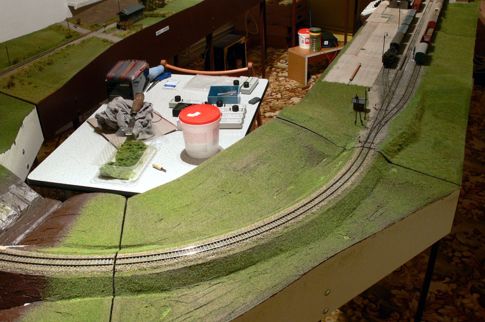

Dnes jsem udělal na domácích modulech anglický trávník - první flok, takový základ směsí 2 mm floků. Ještě je to mokré. Na domácích modulech nebudu nyní vymýšlet nic extra modelářsky zajímavého, taková "běžná produkce". Moduly byly opět pouze rozpojeny a vloženy mezi ně distanční vložky. Flokováno do mírně ředěného Duvilaxu.

Flokováno nad tím kobercem :?:
