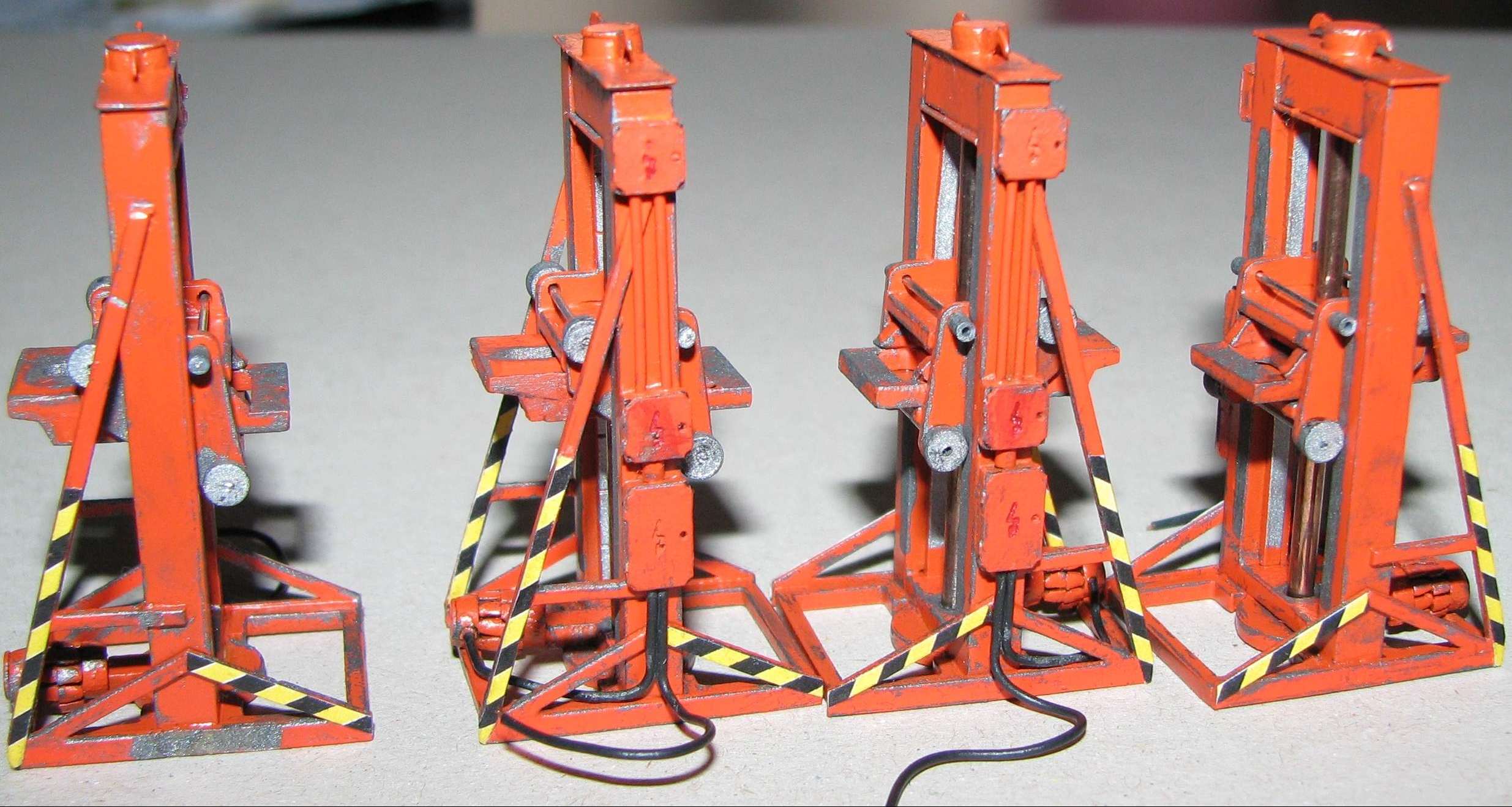

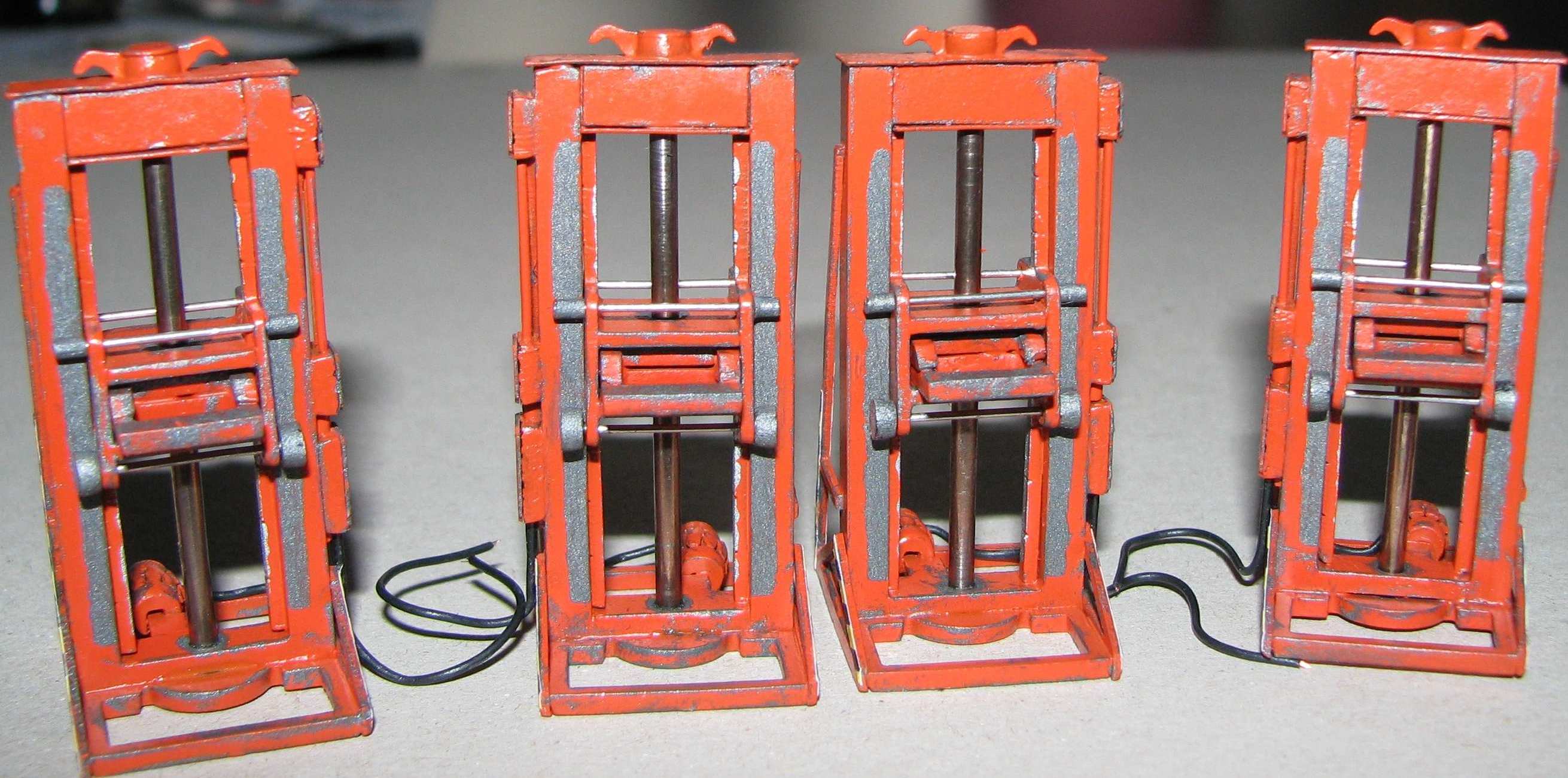

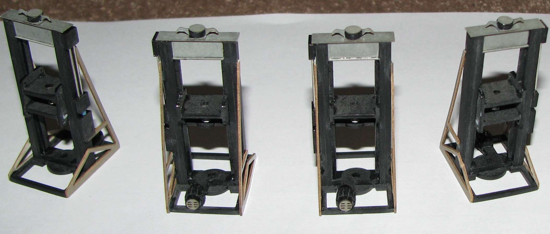

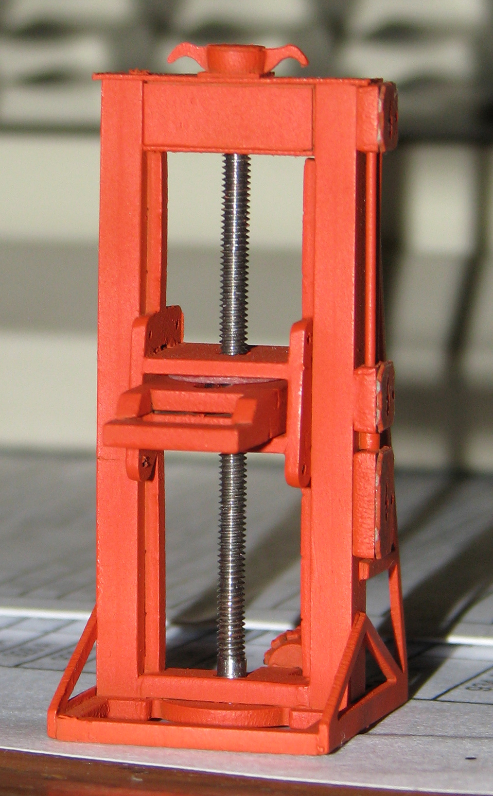

Já taky něco přidám. Dodělal jsem zvedáky do depa.

Příspěvekod Mcx » čtv 19 bře, 2020 8:25 pm

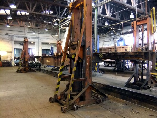

Pěkné, ale připomínka, dlouholetého pracovníka různých opraven železničních vozů:
- suport na kterém se zvedá musí být posuvný v kolmém směru na kolej - jinak by se nedal zasunout pod vozidlo - se zvedákem se neposunuje - to nejde, a je sotva poloviční šířky
- kabely jsou téměř výhradně vedeny vrchem - různě zavěšeny.... na zemi je to o průser, někdo by je skřípl
- uprostřed zvedáku je šroubovice, takže pro zlepšení vzhledu ne tyč, ale závit - např. z dlouhého šroubku

Příspěvekod Mcx » čtv 19 bře, 2020 8:39 pm

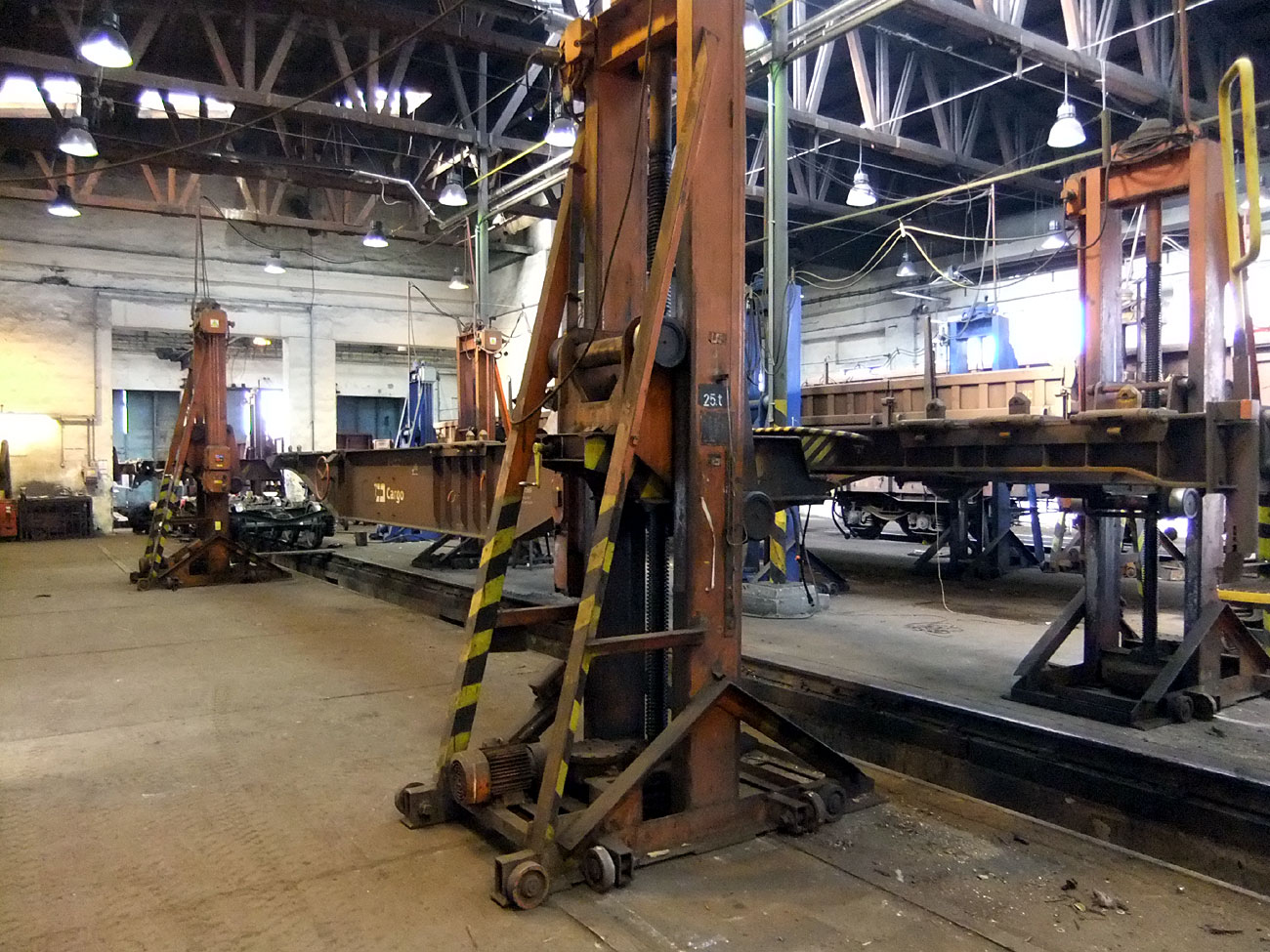

Zde důkaz:

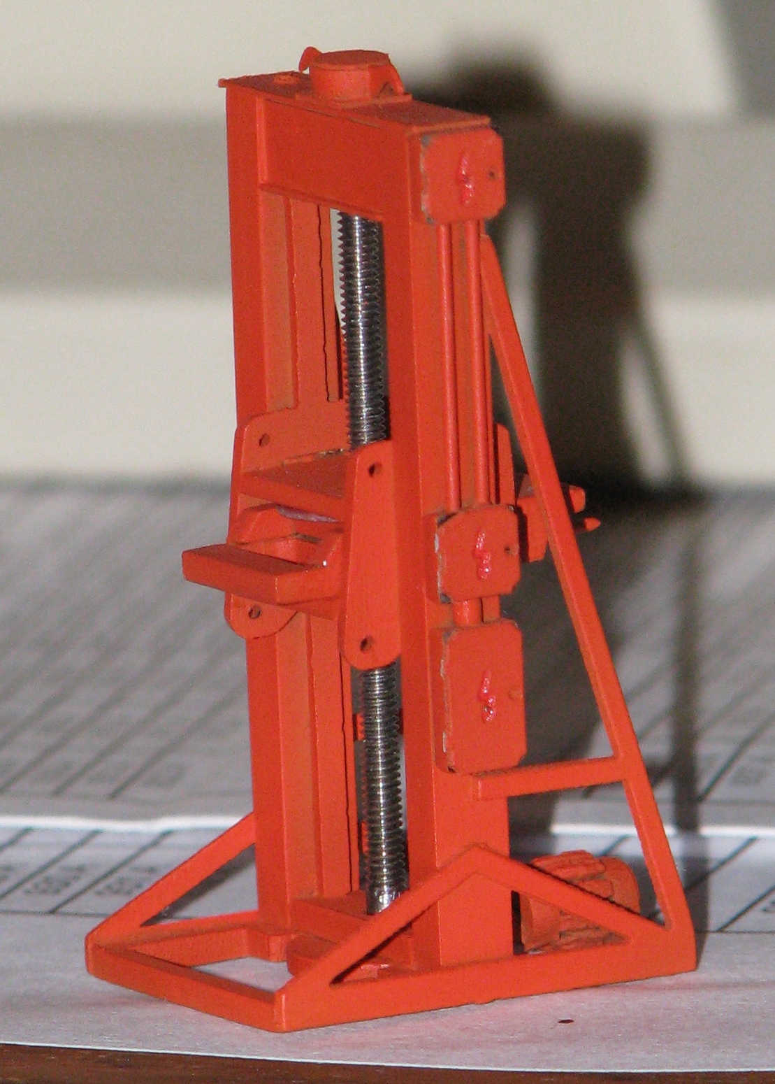

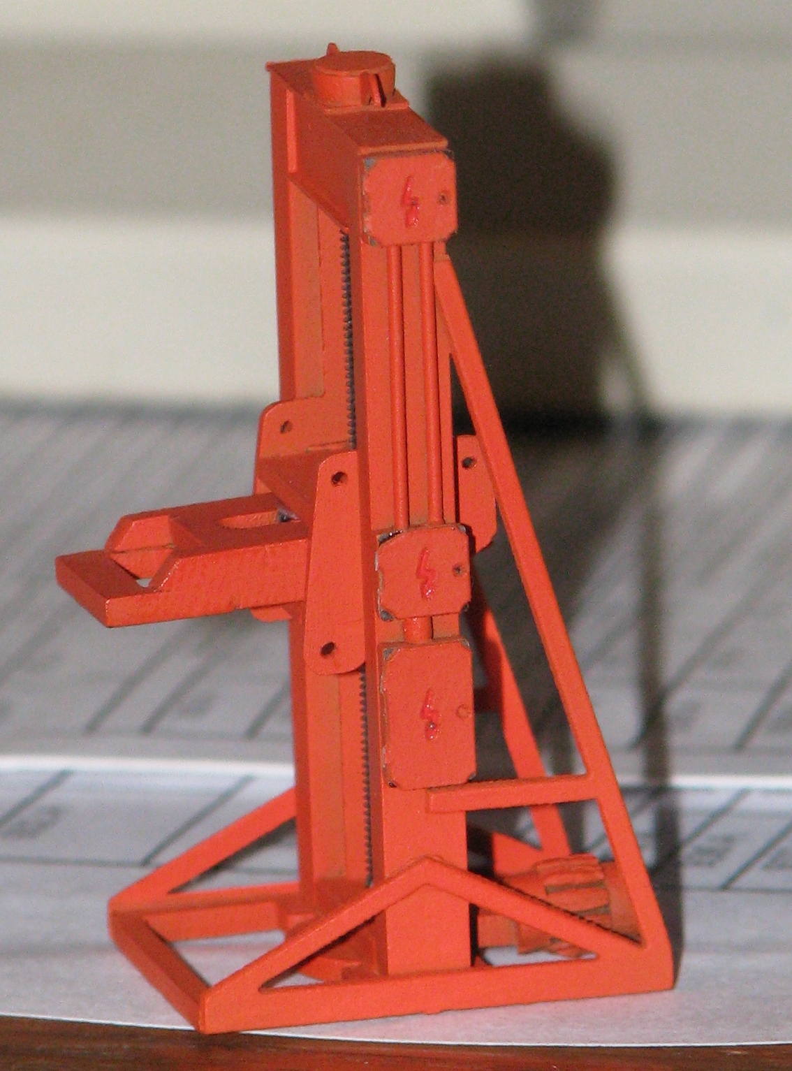

Ahoj Milane,
dík za připomínky.
Šroubovice bude - závitovým očkem udělám závit ( na druhé sadě zvedáků už závit je ). Tak potřebný dlouhý šroubek se závitem jsem totiž nikde nesehnal.
Přívodní kabel povedu vrchem ( spodem je to fakt blbost ) - jen ve kterém místě zvedáku tedy bude ideální připojení kabelu ?
Suport, na kterém se zvedá, mám posuvný v kolmém směru na kolej - viz foto. A s jeho šířkou už nic neudělám - snad to tak moc nevadí.

Ahoj ve Škodovce (i v Movu) byly kabely tahané v kanálcích resp. v trubkách pod kolejí v podlaze. K jednomu zvedáku nebo k řídícímu pultu vedlo kabelů víc (přívod z rozvaděče + kabel/y k dalším zvedákům). Nad pracovišti byl totiž ještě jeřáb a kabely horem by překážely.
Na boku zvedaku byla elektro skříňka ( většinou i s tlačítky) do které byl kabel zapojen.
