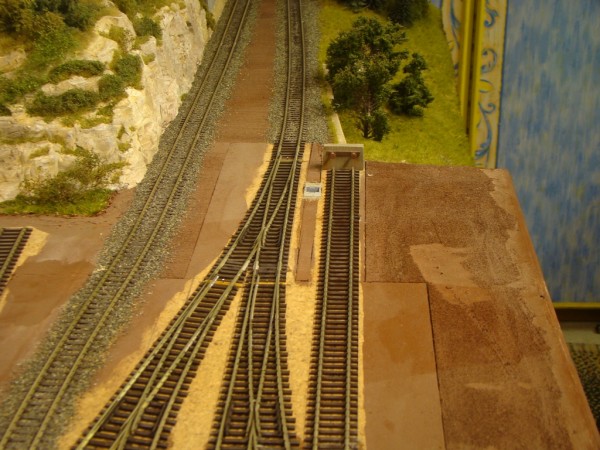

Ale i mechaniky můžeme ovládat z ústředního stavědla. A budou ta (světelná) návěstidla i pro posun? Pak by se hodilo dát k angličanu návěstidlo pro posun, které by v podstatě krylo vjezd do stanice.

Zdravim. Takze v kazdem pripade tam budou svetelna navestidla. Na vjezdu budou 5ti svetelne navestidla jedno je na poslednim modulu Lomu a druhe bude jako navestni modul. Odjezd ale nevim. Jestli je mozne aby to odjezdove navestidlo na strane kde je vyjezd z toho kolejiste pro lom, tak bych byl rad aby to bylo v jednom. Pokud to nejde, tak nemam problem dat odjezdove z trech dopravnich koleji a posun z tech dvou pro lom. Na druhe strane, tam by melo stacit jen jedno odjezdove pro tri koleje. Jen potrebuju poradit kam snimi, kolik jich tam dat a co tam mam dat za barvy.

vedle krajní výhybky - aby na něj bylo vidět ze všech kolejí prostě, vpravo ve směru jízdy
cipisekmp píše:co tam mam dat za barvy.
Pokud by v celé stanici byla rychlost 40, tak na odjezdu stačí zelená a červená - návěstidlo samozřejmě neplatí pro posun (pokud by platilo, přidám bílou) a na vjezdu mi stačí taky jen Z Č a přivolávačka. Jestliže máš pěti světlo na vjezdu tak na sk odj musí přibýt žlutá - Z Ž Č, pokud bude návěstidlo i pro posun tak Z Ž B Č - za pořadí barev neručím, kampak se poděli všichni zabezpečováci? :D

Základní pořadí barev je: žlutá horní, zelená, červená, bílá, žlutá dolní. Co není potřeba se prostě vypustí.

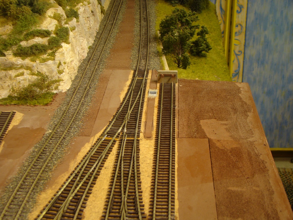

Zdravim. Takze navestni sachty jsem umistil vedle posledni vyhybky tak doufam ze to bude dobre. Budou v nich 4 svetla jak mam v Raholci a na vjezdu 5 svetla.

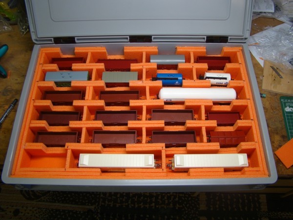

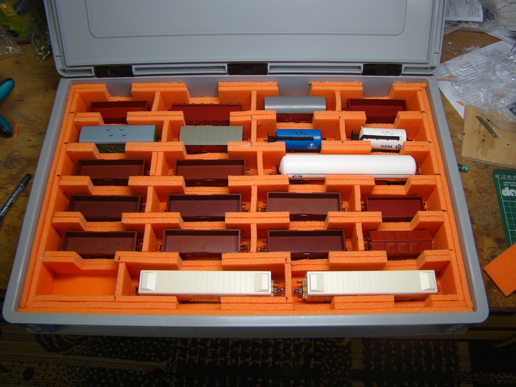

Jeste se pochlubim bednou na vagonky nebot me tenhle napad ktery jsem videl pripada paradni.
Cipisekmp.
