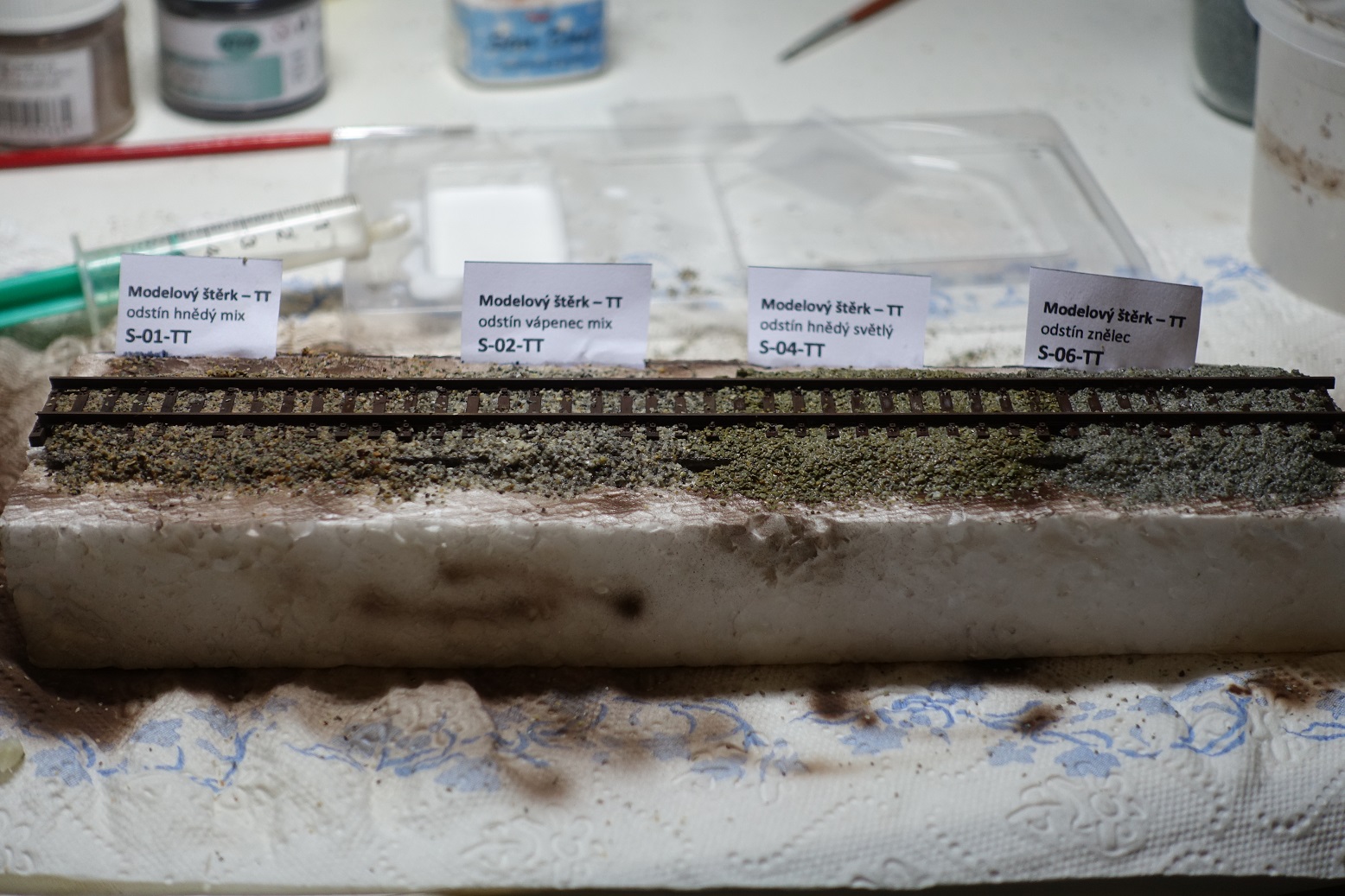

Příspěvekod el_salamo » sob 11 bře, 2017 9:44 pm
Vzorník... koleje stříknuté rezatou, pak štěrky, jarová voda a herkules s vodou. Do zítřejšího večera to bude schnout, pak uvidíme - doufám, že je to poslední pokus a už budu řešit kolejiště :?
el_salamo
Příspěvky: 217
Re: Koncové nádraží na domácí modul
Příspěvekod rawen » ned 12 bře, 2017 8:53 am
Hele, ale mohl jsi ten štěrk pořádně zarovnat. :) :lol:
Vážně - oceňuji tvoji trpělivost, se kterou děláš cvičná dioramata. Já to většinou nevydržím a jedu naostro...
Z fotky mokrého štěrku nic moc nepoznáme. Pošli prosím fotku suchého.
rawen
Příspěvky: 1995
Bydliště: Prostějov
Příspěvekod Mcx » ned 12 bře, 2017 10:01 am
Taky bych neměl trpělivost se takhle týrat, já mám radši průzkum bojem - tedy naostro a korigovat. Jen poznámka - Duvilax a Herkules principiálně jedno jest, tj. stejný problém změny barevného odstínu po zaschnutí - ztmavení štěrku, pokud to není modelářovým záměrem, tak je to trochu problém. Porovnej barvu se suchým.
Jinak na těch fotografiích já nejsem schopen posoudit co je lepší, to nemůže být foceno v protisvětle, musí tam být větší detail....... porovnej s barevnými fotkami - nikoliv současnosti (pokud nemodeluješ - 6 epochu), ale starších fotek kde je poznat jak vypadaly tratě, nádraží....
Ještě doplněná poznámka - je to divné, ale tak minimální rozdíl mezi znělcem a vápencem jsem ještě neviděl - není to tím Herkulesem??

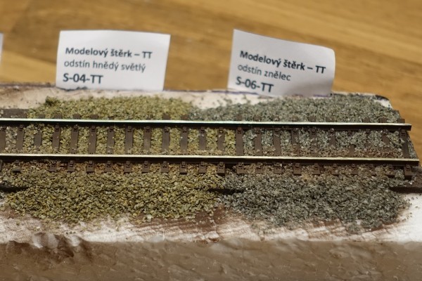

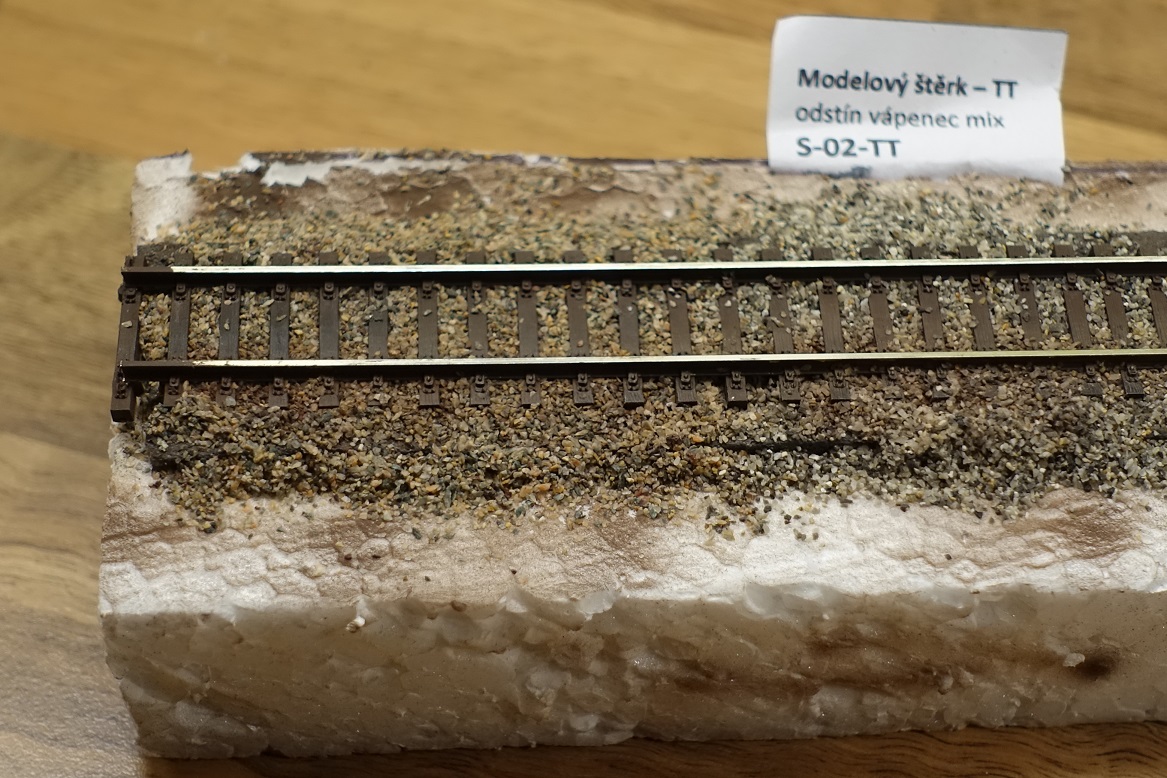

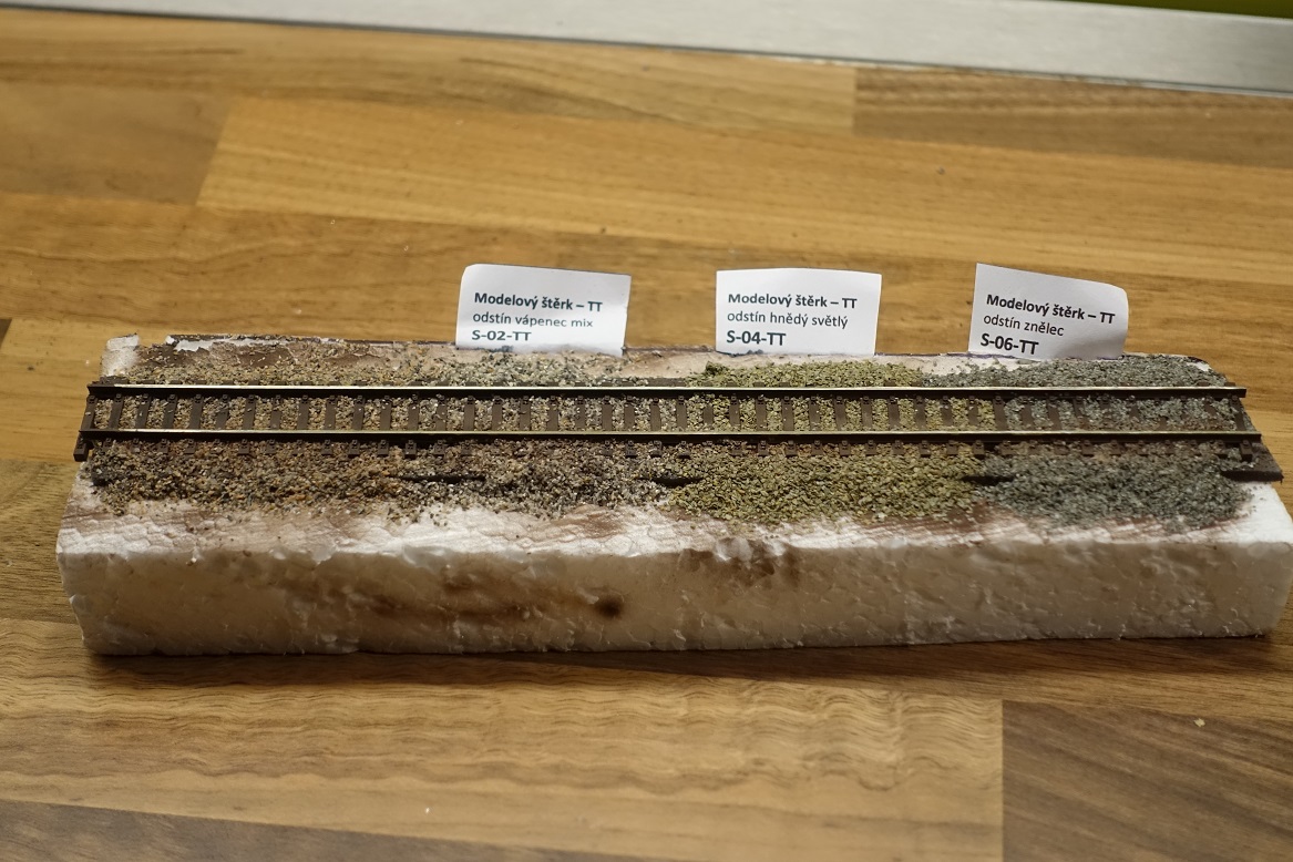

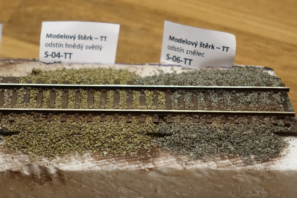

Příspěvekod el_salamo » ned 12 bře, 2017 9:08 pm
Uf, podle zarovnání štěrku je vidět, jak mě to přestává bavit :D
Opatinovaná je pokaždé jen spodní kolej, horní je původní pro srovnání (naživo to skoro není poznat). Obrázky nejsou moc rozostřený, ale roztírání prášku štětcem s krátkým tvrdým chlupem to takhle divě rozšudlá; efekt je patrný i "naživo" pouhým okem. Obávám se, že přes patinátory to nepude.
Všechny
Hnědá Mix + Vápenec
Světle hnědá + Znělec
No, zkusím druhou kolej opatrně stříknout zleka hnědou přes štěrk, ale pokud to taky bude moc/málo/divný, tak se na celý patinování vybodnu - koleje nastříkám z boku hnědou/rezavou před zasypáním a štěrk už moc patinovat nebudu - ten hnědý mix docela odpovídá tomu, co vidím obden na vlečce v Brně u Svitavy. Předpokládám, že tam nic moc nového nebude, epocha neepocha :).
Jinak Světle Hnědá je po zalití a vyschnutí taková zelená a znělec je jiný než vápenec :).

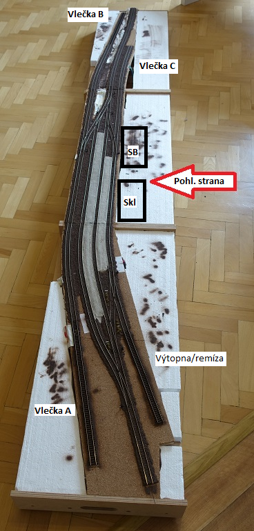

Příspěvekod el_salamo » stř 01 lis, 2017 8:35 am
Dcerka roste, takže jsem vyklidil pracovnu a začali jsme chystat dětský pokoj. Kuchyňka, teepee ani pytel na plyšáky tu asi moc lidí nezaujme, takže v jakém stavu je teď kolejiště:
- zaštěrkováno. Něco málo bude potřeba opravit nebo dosypat, ale jsou to jen jednotlivosti
- sypaná nástupiště jsou nasypaná, zbývá je doladit barevně a dořešit kraje (přechody štěrk - nástupistě)
- elektřina je vyvedená pod panel a nezapojená
Teď budu pár let modelařit drobnosti - budovy, stromy, různě maličkosti jako šturce, pásový dopravník ap. a nějaké vagonky. Taky mě čeká digitalizace prakticky všech lokomotiv... no, a taky mě čeká stavba budovy v měřítku 1:1.
Pořád přemýšlím o úlohách vleček. Chci zachovat co nejlepší výhled z pohledové strany (viz šipka), navíc bych do stanice rád vozil rozmanité Mn. vlaky. Ve stanici bude klasické skladiště s rampou a malá volná skládka. Skladiště mám nachystané IgraModel 8x8m, výtopna Ledečko, staniční budovu jsem si zatím nevybral a asi to rozhodnutí odložím až do nového domu - zatím jsem nenašel žádný "must-have".
- pro vlečku C nepočítám s žádnou vysokou budovou. Mohla by tam být nakládka dřeva (plošinové vozy), stavebniny (Z), šrot, uhelné sklady, nakládka zemědělských produktů ( Es a jiné otevřené vozy, Raj s obilím, řepa).
- pro vlečku B může být cokoliv, jen mezi širou tratí a vlečkou není moc místa, navíc je tam asi 1,5cm výškový rozdíl. Spíš je tam místo na zarostlou strouhu a plot. Dal bych tam něco jako sklárnu (Z + Es), malou továrnu (Z, plošinové vozy, cisterny), možná pivovar (Z, chladící vozy). Část továrny může být v budoucnu i na dalším (zatím nepostaveném) modulu, už ale bez kolejí.
- pro vlečku A je nejvíc okolního prostoru. Mohla by tam být malá cementárna (Raj), chemička (cisterny), drtič kamene (Sas, SA) nebo i kus strojírny (různé plošinové vozy).
Máte někdo tip na zajímavý podnik? Nebo zajímavou kombinaci, ať mi ke každé fabrice můžou jezdit jiné vozy?
el_salamo
Příspěvky: 217
Příspěvekod Vaclav86cz » stř 01 lis, 2017 11:17 am
Ahoj.
Zaštěrkováno to máš celkem pěkně, ale možná bych příště doporučil vyzkoušet to elektricky a pak štěrkovat. Takhle, pokud jsi něco nezapojil nebo to udělal blbě se ti to bude docela špatně opravovat (vlastní zkušenost).
Ta kolej do remízy mě přijde docela blízko té výtažné koleje. Navíc je blbost štěrkovat kolej v budově :-) Možná bych jí být tebou dál trošku dál, ať máš kam dát stěnu baráku.
Vlečku C bych nechal jako volnou skládku. Nakládání dřeva a všeho podobného k čemu nepotřebuješ rampu, ale prostor. Což vlastně nevylučuje mít tam někde hromadu uhlí jako volnou skládku (Bransouze, krásný příklad) a kousek od toho třeba nakladač na obilí (Třebelovice, Velká Kraš).
Vlečka A. Rozhodně bych se vyhnul cementárně nebo chemičce. Teda pokud nechceš dělat II epochu :-D Drtička kamene nebo pouze nakládka štěrky by bylo docela pěkné téma a navíc ho klidně můžeš použít i pro vlečku B. Jinak bych tam dal spíše ty varianty co máš pro B. Malá továrna, nebo sklárna nebo pivovar.
Vlečka B. To co jsem psal. Nakládka štěrku (Drahotuše). Nakládka surové ropy (Nemotice, Lužice). Nakládka k malé sýpce. Větší uhelné sklady (myšleno jako větší než hromada uhlí na zemi).
Tak snad ti to pomůže a hodně zdaru při tvorbě :-)
Vaclav86cz
Příspěvky: 332
Bydliště: Brünn
Příspěvekod el_salamo » stř 01 lis, 2017 11:41 am
Vaclav86cz píše:Zaštěrkováno to máš celkem pěkně, ale možná bych příště doporučil vyzkoušet to elektricky a pak štěrkovat. Takhle, pokud jsi něco nezapojil nebo to udělal blbě se ti to bude docela špatně opravovat (vlastní zkušenost).
Elektricky je vše vyzkoušené, jen to bylo dost provizorní zapojení, bez S88 a vůbec nepěkné, takže jsem ho zase rozebral.
Vaclav86cz píše:Ta kolej do remízy mě přijde docela blízko té výtažné koleje. Navíc je blbost štěrkovat kolej v budově :-) Možná bych jí být tebou dál trošku dál, ať máš kam dát stěnu baráku.
Kolej není nalepená ani zaštěrkovaná, jen jsou nastříkané boky kolejnic rezatou barvou. Počítám, že tam bude větší úhel a v budově štěrkovat nic nebudu :).
Díky za tipy a odkazy :)
