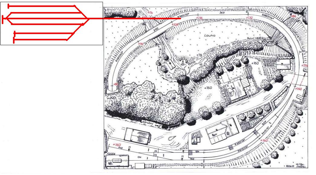

Panel jsem nevyhazoval, takže ještě uvažuji o nějakém kolejišti na něm. Teď ještě čekám, jak to dopadne s tím kolejivem.
Jinak: líbí se mi ty dva plánky (viz. stránka 8 ).
Ten s vratnou smyčkou mě láká víc, ale dávám přednost viditelným úsekům, proto bych ve skryté části postavil jen smyčku. Staničku bych neupravoval. Abych neměl jen tak jednoduché schéma, tak bych mohl udělat (jako náhradu za SN) druhé odstavné nádraží (viz. příloha). To ale ještě budu zřejmě upravovat.
A teď vaše připomínky a nápady.

ToVa píše:Panel jsem nevyhazoval, takže ještě uvažuji o nějakém kolejišti na něm. Teď ještě čekám, jak to dopadne s tím kolejivem.
Počítej,že i když použiješ trojcestnné výhybky,délka dílu se vyšplhá min.2000mm.
Re: Tomášovy moduly
Příspěvekod ToVa » pon 19 zář, 2011 1:24 pm
No, s těmi trojcestnými nevím...
A k těm 2000 mm - prostor je jen 1500 mm, ale na celkové kolejiště 2000 mm (v plánku jen 1500), tak třeba tam bych mohl i tím nějaký ten cm našetřit...
Nevím, který plán je pro mě vhodnější. Lokálka II nebo Lokálka III (malá koncová stanice někde na Slovácku) :?:
U Lokálky III je zase ta smyčka, kterou asi nezapojím, když se bojím štěrkování.

Příspěvekod milan ferdián » pon 19 zář, 2011 1:32 pm
Měl jsem na mysli nový skrytak nalevo.
Re: Tomášovy moduly
Příspěvekod ToVa » pon 19 zář, 2011 1:36 pm
milan ferdián píše:Měl jsem na mysli nový skrytak nalevo.
Ten budu muset nějak upravit, aby se mi vlezl do 150 cm a nebo vytvořit skrytou st. dle plánu... Nebo postavit to druhé kolejiště.

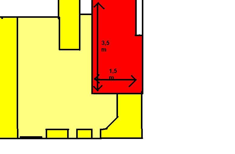

Příspěvekod ToVa » úte 20 zář, 2011 5:16 pm
Kdyby se ta postel posunula... ...vznikl by prostor 3, 5 x 1, 5 na panel... Na tomto prostoru se dá něco vytvořit! :twisted:
