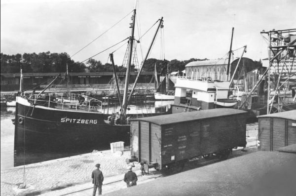

Přiznávám, Radku, že toho Prušáka jsem na Leitungswagen upravil z nepřesného továrního modelu, ale ten saský vůz se mi dál prznit nechtělo. Občas se dají najít fotky starých vozů s tlakovou brzdou. Například tohle Géčko na obrázku má ještě loukoťová kola, ale už má brzdu (Bildergalerie).
Také Wiki mluví o dodatečném vybavování vozů tlakovou brzdou: https://de.wikipedia.org/wiki/G%C3%BCte ... Reichsbahn
Umím si představit, že u starších vozů to nešlo, ale spodky vozů G02 a G3 už myslím byly technicky srovnatelné s Verbandsbauart. Přinejhorším stačí odlomit špalky a zamalovat dolní proužky…

Vůz na fotce je odvozen z výkresu A2, poslední provedení s čelními sloupky z otočených U profilů (stavěno těsně před rokem 1927). Hned vedle ti pro srovnání vykukuje standarní čelo se sloupky z normálně otočených profilů U. Všimni si čtyř klapek v každé bočnici, vnitřní u dveří mají krytí lamelami, pravděpodobně je to vůz na ovoce, obdobné v bílém byly na mléko. Vozy Verbandsbauart byly po první světové válce stavěny také v provedení bez ruční, ale s tlakovou brzdou. Starší vozy bez ruční brzdy se kompletní tlakovkou nevybavovaly, výjimkou na fotkách tvoří často vozy, které měly průběžnou brzdu z výroby kvůli řazení do osobních souprav. Tj. vozy na pivo, ovoce, spěšniny a jiné.

Díky za tradičně fundované a zajímavé informace. Nicméně ta Wiki doslova píše: "Die Ausrüstung neuer und Nachrüstung älterer Wagen der Verbandsbauart mit der Kunze-Knorr-Bremse..." V překladu Vystrojování nově vyrobených a dovybavování starších vozů brzdou umožnilo... a tak dále. To je pro mě prozatím dostatečná výmluva nechat ten vůz jak je. Pokud se mi do ruky někdy dostane nějaký další saský vůz od Hädla, očešu mu špalky i válec, jako tomu Prušákovi od Piko, a dostane jiné číslo.
Leitungswageny jsou zajímavým zpestřením modelové vlakotvorby, protože vlak musí být dostatečně obrzděn a vozy bez brzdy nesmí být zařazeny na konci vlaku...

Budeš si muset hledat jinou výmluvu :-) Tvůj překlad je nesprávný, v originální větě je slovo "Verbandsbauart", které si do svého překladu nevložil. I Wikipedie mluví jen o vozech novějších konstrukcích (ve značení DB od G10 výše), ale ani tak to není zcela správný výklad. Wikipedie v těchto otázkách není dobrý zdroj. Starší vozy brzdu také občas dostaly, ale jen pokud měly tu ruční, na vozy bez brzdy nikdo pákoví nedodělával.

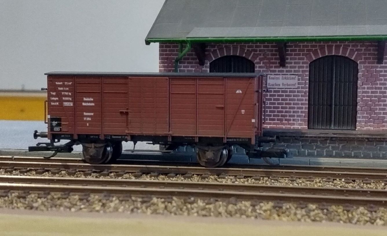

Na základě podnětu profesora vozologie Radka bylo zahájeno hlubší šetření historie saských nákladních vozů. Dosud bylo zjištěno, že kryté vozy typu G3 byly stavěny od roku 1892 do roku 1910, kdy se i v Sasku začaly vyrábět vozy jednotné německé konstrukce podle typového listu A2. Celkem bylo vyrobeno zhruba 6000 saských vozů, což byl jen malý zlomek z celkového počtu nákladních vozů v Německu. V době počátku zavádění tlakové brzdy byly tedy nejstarší vozy tohoto typu již přes 25 let staré, a pro rozsáhlou modernizaci neperspektivní. Jejich základní rozměry byly sice srovnatelné s novým vozem dle normálie A2, ale konstrukce spodku byla ještě částečně dřevěná. Pouze vnější podélníky a čelníky byly ocelové, zbytek rámu byl vyroben z tvrdého dřeva. Nové jednotné vozy měly pak spodek již kompletně ocelový, schopný vyššího zatížení, jakým bylo brzdové tyčoví. Naši výzkumníci tedy mohou potvrdit závěr, že od roku 1918, kdy byla postupně zaváděna tlaková brzda, dostávaly starší vozy bez brzdy pouze nanejvýš brzdové potrubí, aby mohly být zařazeny do vlaku. Panu profesorovi tímto děkujeme za podnět a těšíme se na další spolupráci.
Dalším úkolem našich výzkumníků bylo upravit zajímavý saský veterán od firmy Hädl https://tt.haedl.de/Flachdachgueterwage ... he-II.html
do autentické podoby dvacátých let u DRG, aby mohl být nasazen do provozu na muzeální trati ZRE.

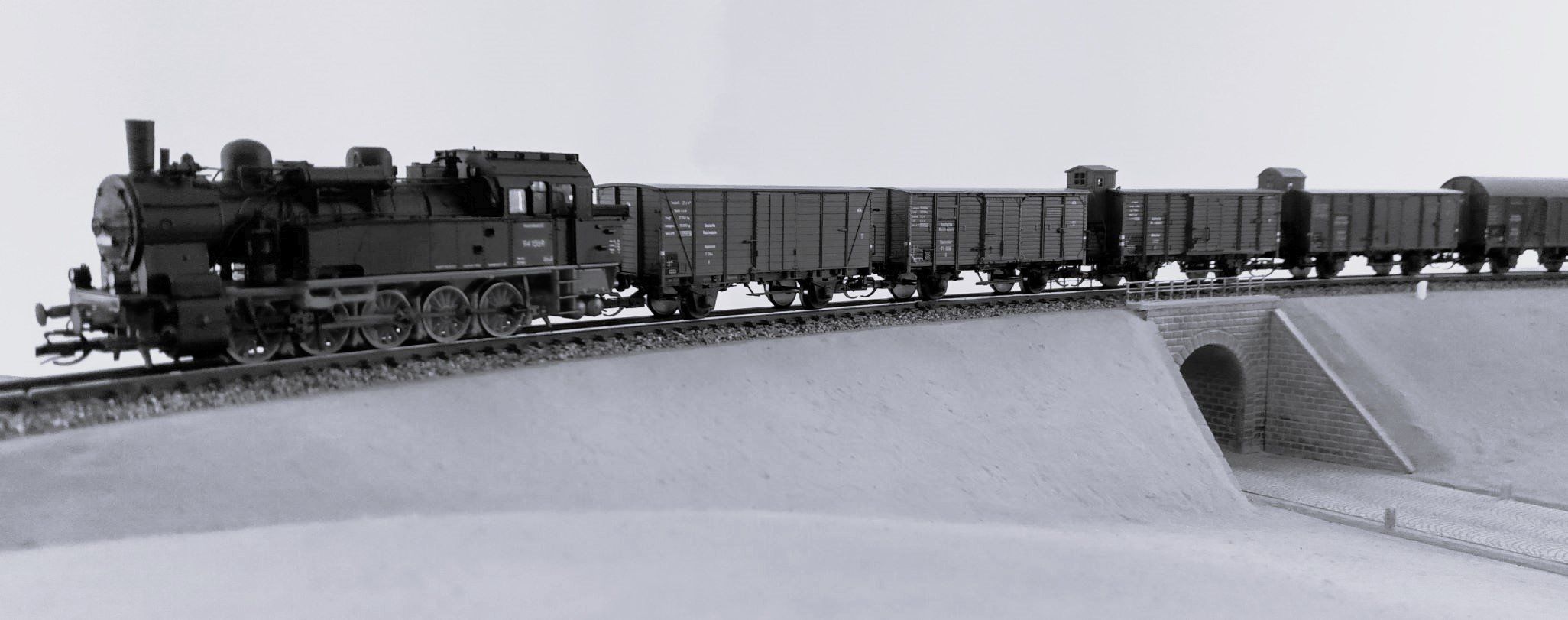

Na snímku z provozu z 20.let vidíme hned za lokomotivou saský a pruský vůz, oba bez brzdy, bržděný vůz dle normálie A2, za ním opět starší pruský vůz pouze s ruční brzdou a moderní vůz Gr se zvýšenou střechou z roku 1927.

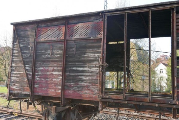

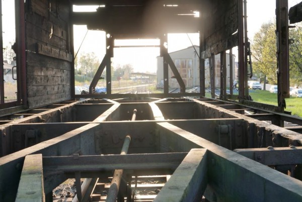

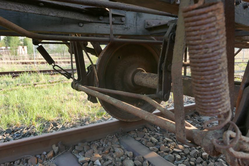

Příspěvekod Zippich » úte 09 led, 2024 9:27 am
radeksindy píše:Výzkumníkům, kteří přinesli takové zjištění, dej radši rýč a hrábě a pošli je dělat něco na zahradu. :D V roce 1892 byl i částečně dřevěný spodek už dvacet let z módy...
Díky Radku, vždycky se rád dozvím nové zajímavosti z historie železnice, ale o zahrádku se raději postarám sám.
Jeden z posledních saských vozů v původním stavu je k vidění nedaleko hranic ve městě Neustadt in Sachsen, ve vlastnictví drážďanského spolku ISEG (Initiative Sächsische Eisenbahngeschichte). Pár informací o jeho osudu a aktuálním stavu je k nalezení v příspěvku z 13.4.2022 zde: https://der-letzte-sachse.de/aktuelles/index.html
O jeho částečně dřevěné konstrukci spodku svědčí několik celkem přesvědčivých indicií:
1. "Verzeichnis der Wagen der Königlich Sächsischen Staats-Eisenbahnen", svazek 2, obsahuje údaje o vozech a jejich nákresy. U záznamu 316, který popisuje tento nákladní vůz, je vedle typového výkresu uveden údaj o materiálu v tomto doslovném znění: "Langträger, Kopfstücke und Querträger" aus Eisen, "Übriges" aus Holz. Tedy podélníky, čelníky a příčníky ocelové (železné), ostatní ze dřeva. Výkres nemám, ale viděl jsem ho u jednoho z členů výše uvedeného spolku, kde ho mají jako podklad pro renovaci.
2. Do Neustadtu v Sasku to není daleko a s nadšenci ze spolku ISEG není problém se domluvit a vůz si prohlédnout. Zde několik již dříve pořízených obrázků.
