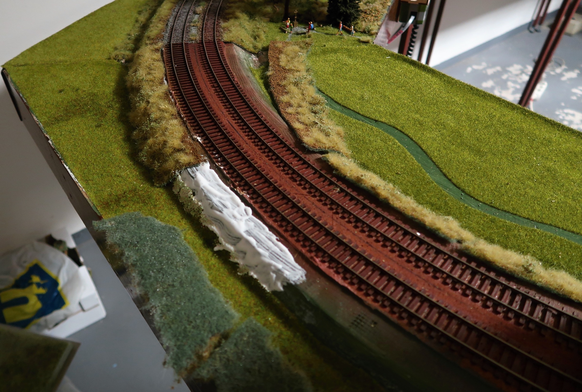

Koupil jsem si koberce.No zelené chlupaté koberce.Koberce od NOCHA.
Šetřím a jak už jsem psal nemam flokováčku. Tak ozelenují jak se da.
Koberec NOCH
Nalepeni koberce
Tady bude turistická stezka.V oblouku zasadím strom .Taky tady postavím kapličku , a velký strom Buk -Dub nevím co vytvořím, taky lavičku, pocestní budou tady ve stínu stromu odpočívat a u kapličky meditovat. Tady mam už natrhané foliáž od Model Scene násep pozdní léto.

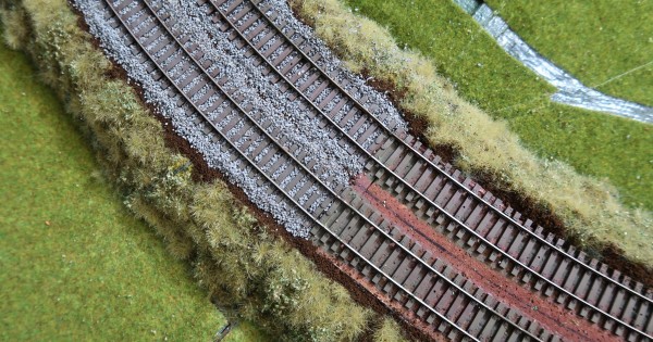

Pokračují v nalepení foliaže kterou jsem nastřihal a natrhal na delší pasy.
Pasy natrhané foliaže pak dobře vodou postříkám rozprašovačem.Pasy foliaže krásně změknou a dobře se pak kladou do duvilaxu.
Po nalepeni pasu foliaže dosypávám kávovou sedlinou boky a různé nerovnosti.
Kavovou sedlinu neboli ,,grunt,,používám výhradně z Brazilské kávy .Káva musí byt udělaná ve Švýcarském kávovaru JURA. :lol: Grunt by neměl byt z kávy která byla slazená .
Kavova sedlina to je takový ideální materiál pro základ. Místo hlíny.
No a začnu štěrkovat.Ale se to pěkně rysuje.

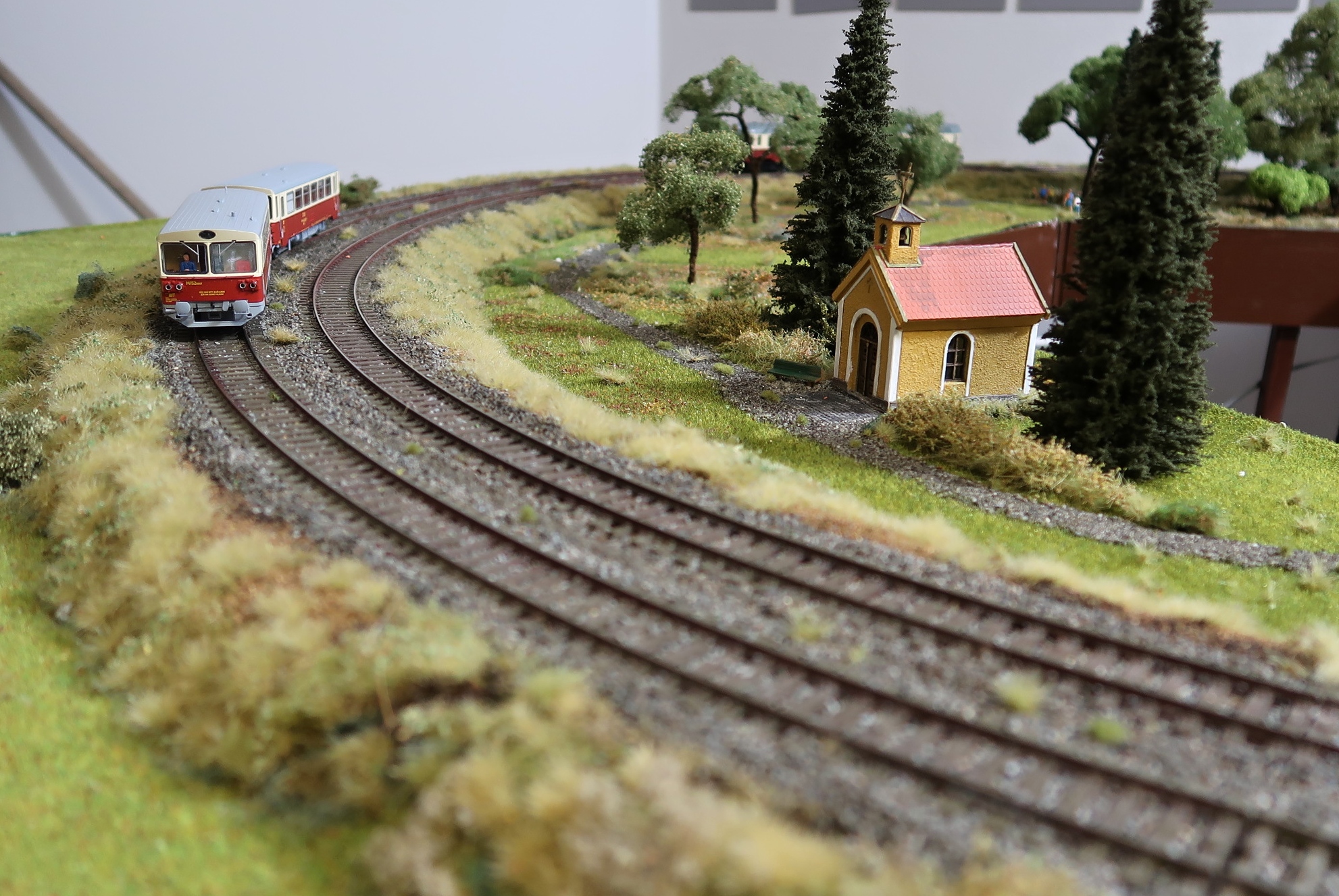

Tady na tomto fotu je dobré proliti štěrku Sportakryl-voda 1:1.
No a tady je výsledek štěrkovaní kolejového podloži plus fóliaž od Model Scene ,násep pozdní Léto.

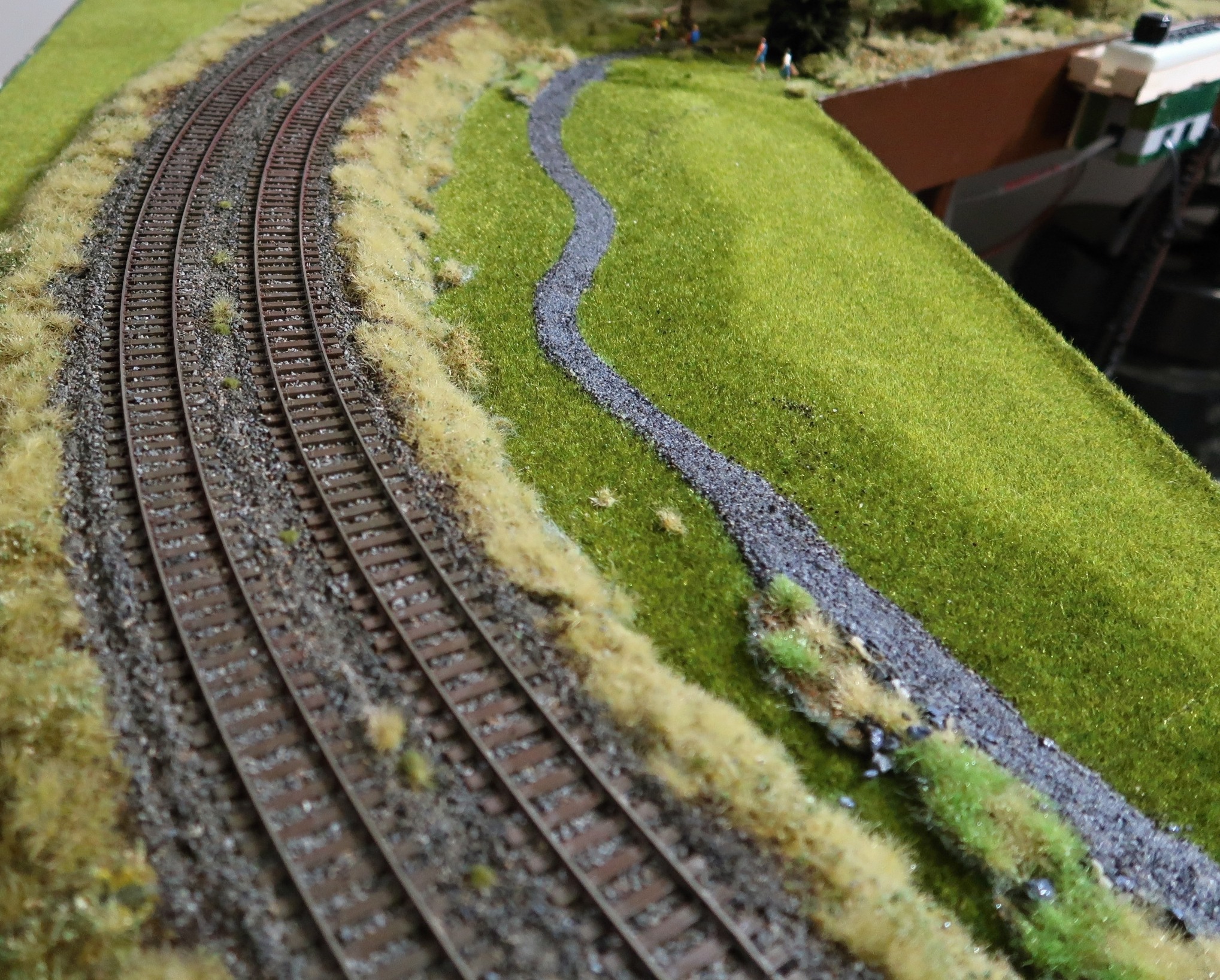

Pokračují ve štěrkovaní cestičky pro turistický ruch.
Štěrk pro cestičku: kávový grunt z brazilské kávy,jemný prach ,jemný štěrkopísek. Poměr 1:1:1.

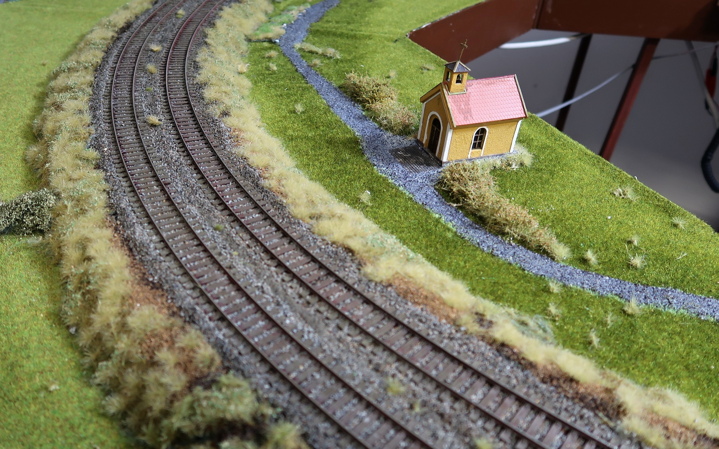

Pokračují v osazení na místo určení kapličku.
Trochu štěrku a kousek dlažby
Ke kapličce stromečky,lavičky.

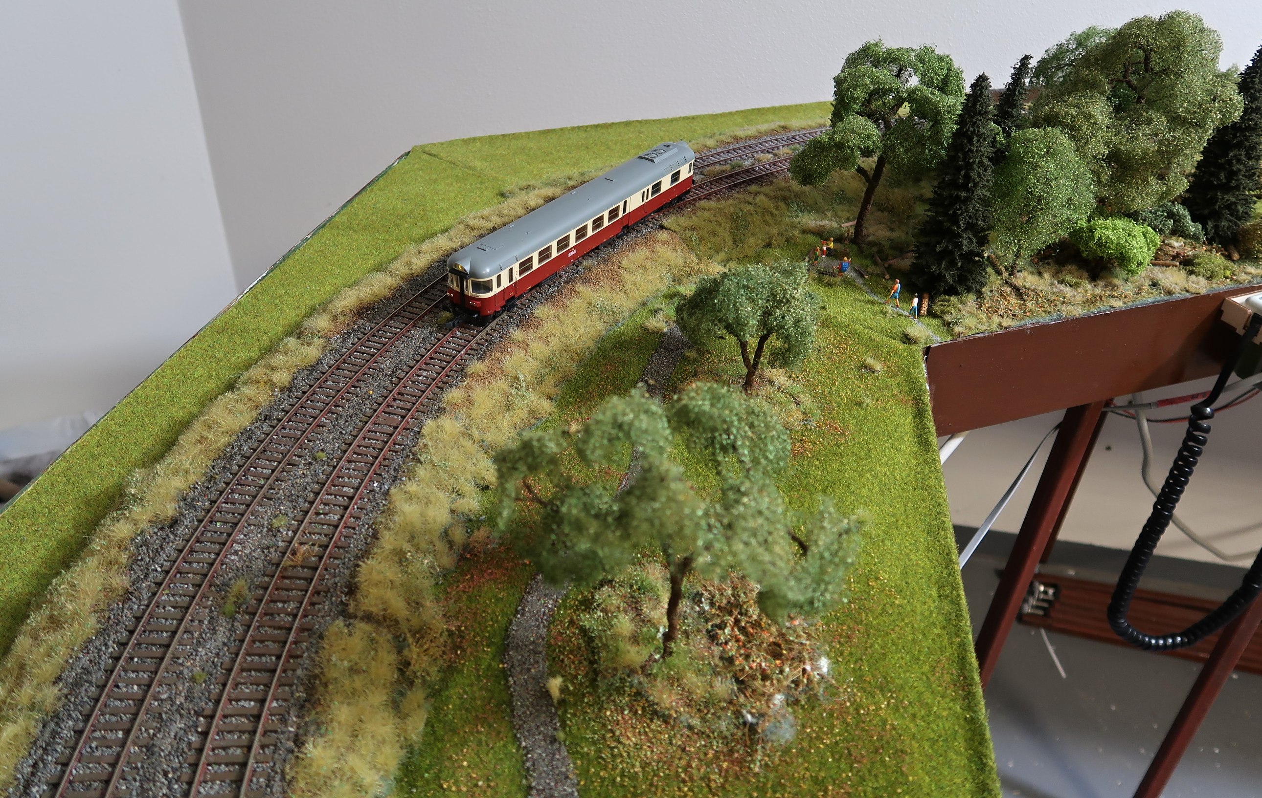

Příspěvekod veteran » úte 22 pro, 2020 5:27 pm
Tak a oblouk až na male detaily je hotovy, ještě trochu patiny, dřevěnou ohradu a pasoucí se krávy .
Tady už je modulový oblouk v provozu IV.Epocha.
