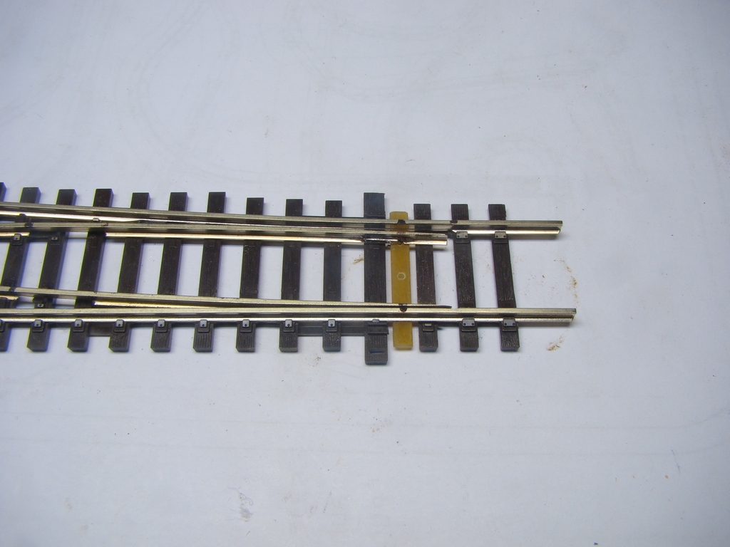

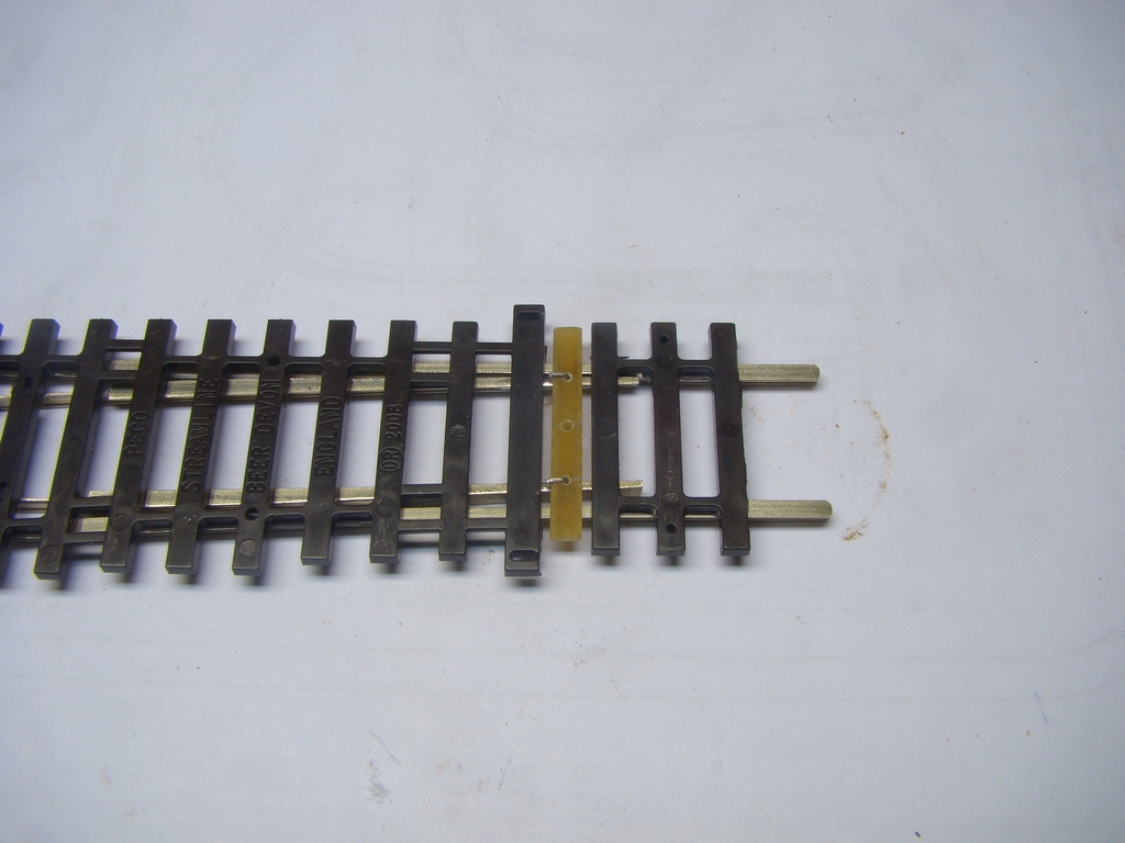

Můžeš zkusit tam dát upravenou kolejovou spojku jako tady cca 0:40 :
https://www.youtube.com/watch?v=gJgcFCG7C_w
Zas tak dobrý to není - ale aspoň něco. Na to táhlo to není rozhodně dobrý pájet přímo na tuho - časem se to urve a blbě opravuje.

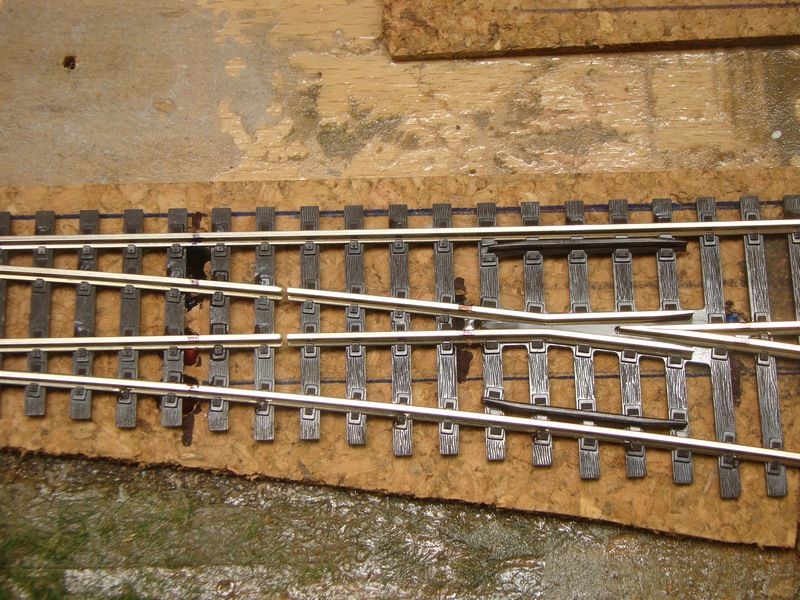

Příspěvekod cipisekmp » ned 30 pro, 2018 7:09 pm
Ahoj. Zvolil jsem sice nejslozitejsi ale podle me snad nejlepsi reseni. Vykuchat vyhybku a udelat nove jazyky. Tohle by melo vydrzet.

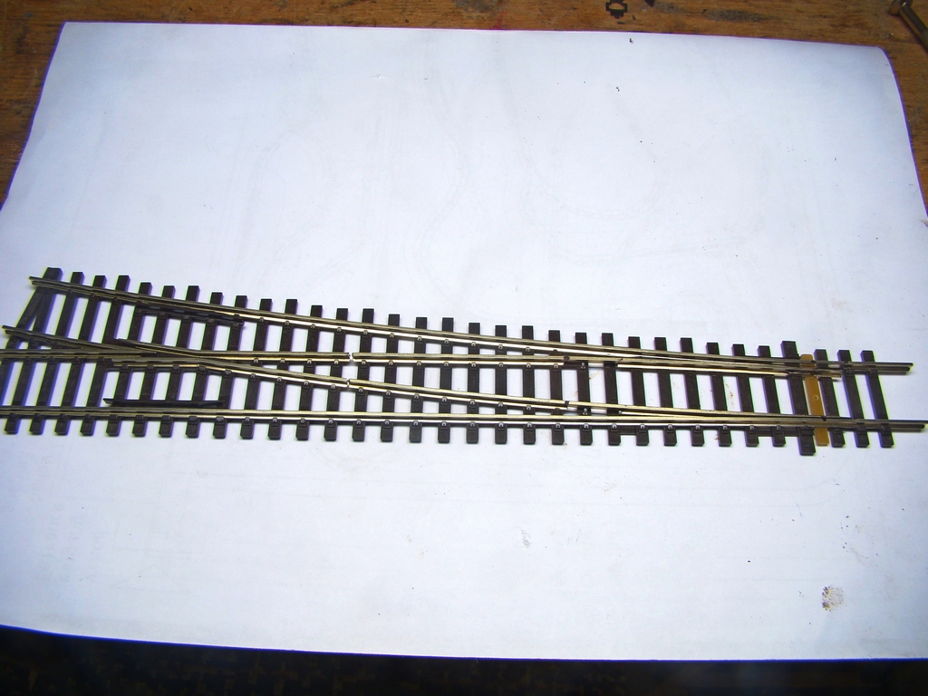

Příspěvekod cipisekmp » pon 31 pro, 2018 1:04 pm
Ahoj, tak jsem se stim popral a tu je vysledek. Trebas to nekomu pomuze.
http://kzmslovacko.cz/index.php/jak-na/204-uprava-vyhybek-peco

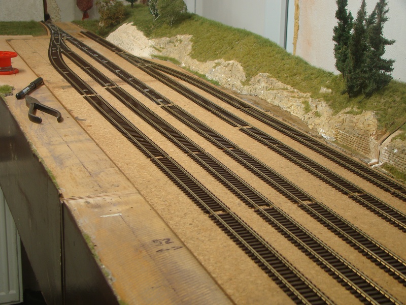

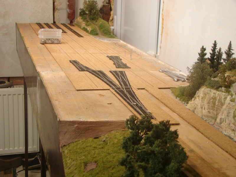

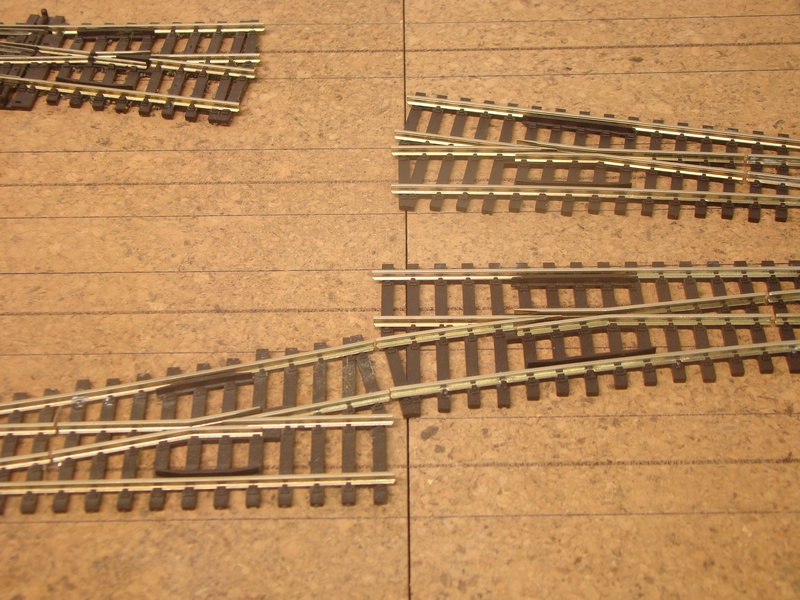

Příspěvekod cipisekmp » pát 04 led, 2019 6:48 pm
Ahoj, sever Moravy uz asi nedozenu ale prace na Lomu pokracuji.
Vymerovani druheho zhlavi prez spoj modulu.
Vyhybky se budou muset zakratit ve spoji podle nejkratsi koleje.

Cipísku,ty jsi nějaký modul přepadl a na původní plochu jsi naimplatoval nové kolejiště.Plánek nebo skice co tvoříš by nebyl :?:
S takovým tempem budeš mít dříve hotovo než ten slavný pán co má "Nesyty" :lol: .

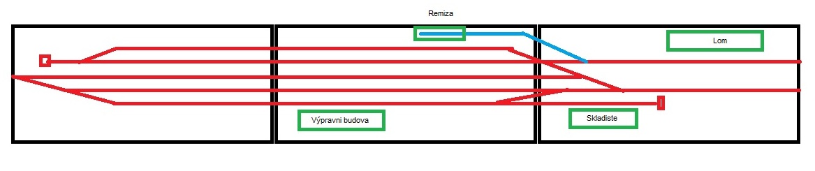

Příspěvekod cipisekmp » ned 06 led, 2019 9:14 am
Ahoj Milane.
Nejake povidani ohledne te akce jsou na webu http://kzmslovacko.cz/index.php/vystavba-nadrazi-a-depa/66-stanice-lom/196-lom1
Planek by byl, je to jen nacrt v malovani jak by to asi melo byt. Ty dve zadni koleje jsou predavaci kolejiste lomu. Lom je na to sice asi maly ale...
Tu remizu tam davat nebudu.
Cipisek.

Příspěvekod milan ferdián » ned 06 led, 2019 9:20 am
cipisekmp píše:Tu remizu tam davat nebudu.
Cipisek.
Ale dej,ale opačně mezi kolejemi traťové a vlečkové lomu na třetím díle.Jestli se tam nevejde na šířku remíza,tak nějaký přístřešek pro vlečkovou lokomotivu a se zbrojením nafty.

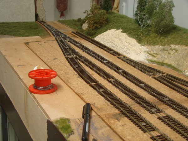

Příspěvekod cipisekmp » ned 06 led, 2019 10:03 am
Ahoj, on ten odsun hlavni koleje je nutnosti kvuli skalam ktere nedovoli aby byla hlavni prima kolej nebot kolej k lomu by byla moc blizko hlavni koleje. Skaly byly asi moc pevne a spatne se darili odstrilet.
Co se tyce remizy a tankovani PHM, tak jsem uvazoval je dat i do leva v miste kde je na fotce pinzeta a ten lesik. Mezi dopravni a vlackovou kolej se nevleze nic.
Příspěvky: 1656
Re: MODULY SLOVÁCKO
Příspěvekod milan ferdián » ned 06 led, 2019 10:09 am
Aha,fotka mluví za vše.Pak je jen jedno místo a to na konci levého šturcu předávacího kolejiště do lomu.

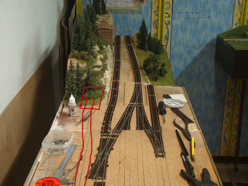

Re: MODULY SLOVÁCKO
Příspěvekod cipisekmp » ned 06 led, 2019 10:16 am
Ahoj, myslis tim levy sturc v planku? Je to tohle misto. Asi se tam remiza vleze ale mista tam moc neni.
Proc by ta remiza nemohla byt v miste kde jsem ji navrhoval ja? Je k tomu nejaky duvod? Preci jen vytahovat masinu pri objizdeni soupravy k remize. Asi to nicemu nevadi ze ale tam to moje misto se k tomu nabizi a vyhybku mam ta zbyla z puvodnich.
Cipisekmp.
Příspěvky: 1656
Re: MODULY SLOVÁCKO
Příspěvekod milan ferdián » ned 06 led, 2019 10:18 am
cipisekmp píše:Proc by ta remiza nemohla byt v miste kde jsem ji navrhoval ja? Je k tomu nejaky duvod? Preci jen vytahovat masinu pri objizdeni soupravy k remize. Asi to nicemu nevadi ze ale tam to moje misto se k tomu nabizi a vyhybku mam ta zbyla z puvodnich.
Cipisekmp.
Protože tam máš málo místa na výhybku a kolej pro remízu.Naopak na té druhé straně nalevo,mi dle fota připadá více místa.
Příspěvky: 12194
Re: MODULY SLOVÁCKO
Příspěvekod cipisekmp » ned 06 led, 2019 10:24 am
Ja nevim jeslti si uplne rozumime ale kdyz to nakreslim do te fotky tak by to vypadalo asi takhle. Vyhybka by dosla za anglicana. Neni to sice podle meho puvodniho planu ale to byla jen skica takze se zmenami se pocita.
Cipisekmp.
