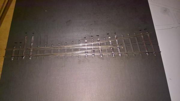

Příspěvekod mlha » čtv 11 led, 2018 7:40 pm
Tak jsem konečně dodělal vexle normálního rozchodu a pouštím se do H0e

Příspěvekod milan ferdián » čtv 11 led, 2018 7:47 pm
Chvályhodný počin Milane,jen mám pocit,že jsi nějak moc šetřil na pražcích :wink: .Milan

Příspěvekod mlha » čtv 11 led, 2018 8:00 pm
milan ferdián píše:Chvályhodný počin Milane,jen mám pocit,že jsi nějak moc šetřil na pražcích :wink: .Milan
Ty jsou z cuprexitu, ostatní budou dřevěné

Příspěvekod cipisekmp » čtv 11 led, 2018 8:04 pm
Ahoj, prazce jsou jen tam kde jsou nezbytne nutne. Zbytek by mel byt z plastu pokud se nemylim a bude pouzita stejna konstrukce jak u anglicana.
Spis me vadi to, ze nemas probrousene paty jazyku nekde za poslednim pevnym prazcem z obou stran. Je to kvuli "lehcimu" ohybani jazyku nebot se ti muze stat ze se ti bude ohybat ten ztenceny konec kde budes mit sponky a ne cely jazyk. Pak budes met malou mezeru mezi odtahlym jazykem a kolejnici.

Příspěvekod mlha » čtv 11 led, 2018 8:05 pm
Chodí to dobře Hanušu, zkoušel jsem
