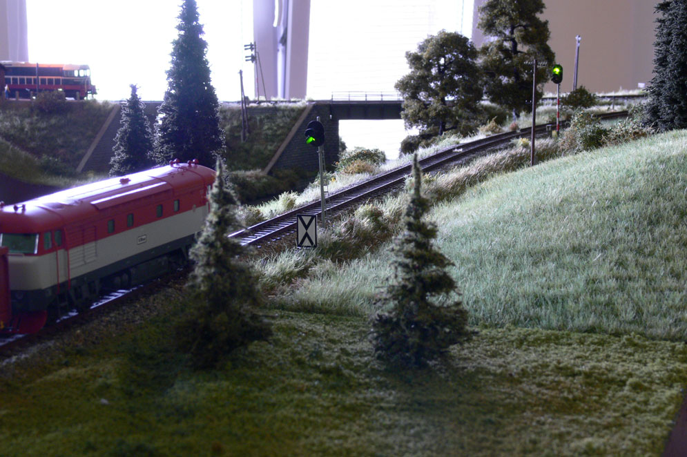

Takže ještě pohled na dnešní čerstvý flok - žlutozelená a suchá tráva, zítra uvidíme co z toho vzniklo.

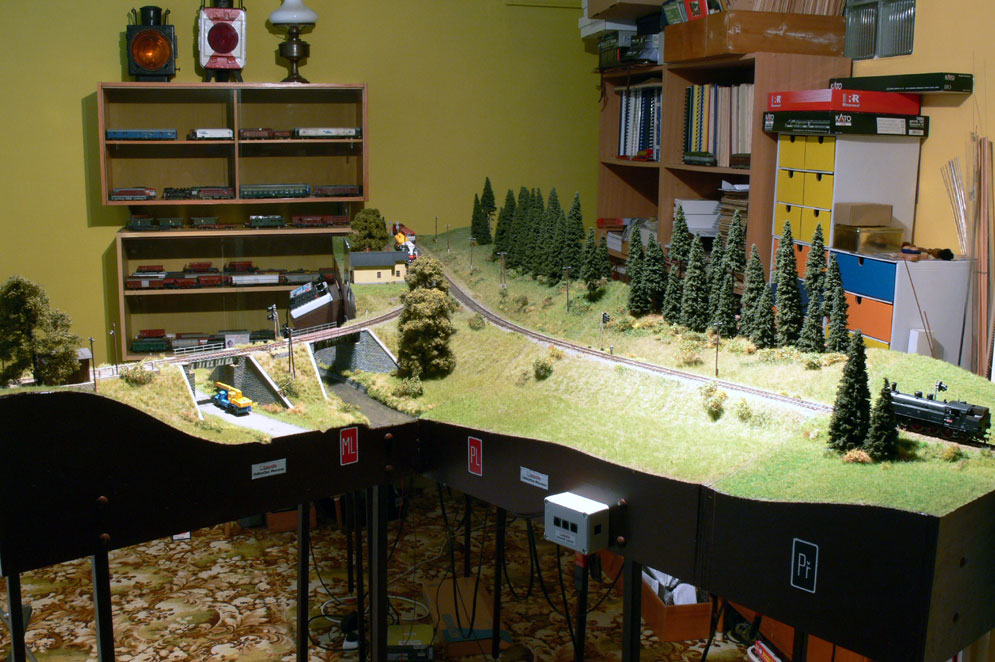

Tady pohled na to co se mi doma vejde postavit, něco o málo více než je odbočka Morava, ale brzy budu stavět první svoje domácí moduly - oblouky 60 st. s poloměrem 700 mm, v kombinaci s ostatními moduly už pak může doma něco vzniknout. Jak říkal Radek, pak děláme domácí provozní setkání, Radek již má domácí moduly před dokončením.

Příspěvekod Mcx » stř 24 čer, 2015 5:22 pm
Tak kontrola včerejší odpolední práce, myslím, že je to ok a bude potřeba jen místní malého doladění. Takže "hrubá" foliážová práce hotova - tři dny, tři vrstvy.
