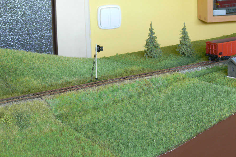

Po několikadenní odmlce zpět u modulů předvěstí. No, první dojem z nakapání ředěného Duvilaxu do krátkých floků Heki a dosypání první "vrstvy" floků Polák nebyl zrovna potěšující - projevil se ztmavující efekt Duvilaxu, a místa kde bylo kapáno a flokováno dosti ztmavla - podklad s floky Heki. Ale pak přišly další vrstvy - samozřejmě vše flokováno do kapaného ředěného Duvilaxu a postupně floky Polák přebily to ztmavnutí a dnes je na moduly vcelku příjemný pohled.
Doplněno bude ještě něco kvetoucích bylin a nějaké keříky podél trati, nic dalšího na těchto modulech nebude vymýšleno. Dnes jsem zasypal štěrkem - rezavý Polák a zastříkal - zítra nafotím zaschlé - teď je to nic moc - no, mokré :D
záleží z jakého směru - je modul nafocen, zde v protisvětle vypadá trochu jinak
svahy náspů jsou u předvěsti trochu zelenější než na Moravě, ale to jsou rozdíly, kterých si člověk na sestaveném modulišti ani nevšimne
vložený modul za Moravu a následuje za ním Javorník, který doma čeká na flokování

Příspěvekod Mcx » sob 06 čer, 2015 8:17 am
A ještě dvě slíbené fotky se zaštěrkováním - štěrk Polák, zastříknuto lakem Sportakryl ředěným 1:1. Moduly jsou vloženy k postavené Moravě - na něco se prášit musí :lol:
Takže po cca 14 dnech od složení modulů je krajina téměř hotova, Zůstávám tedy i tvrzení, že dvě vjezdová návěstidla k modulové stanici není problém udělat.

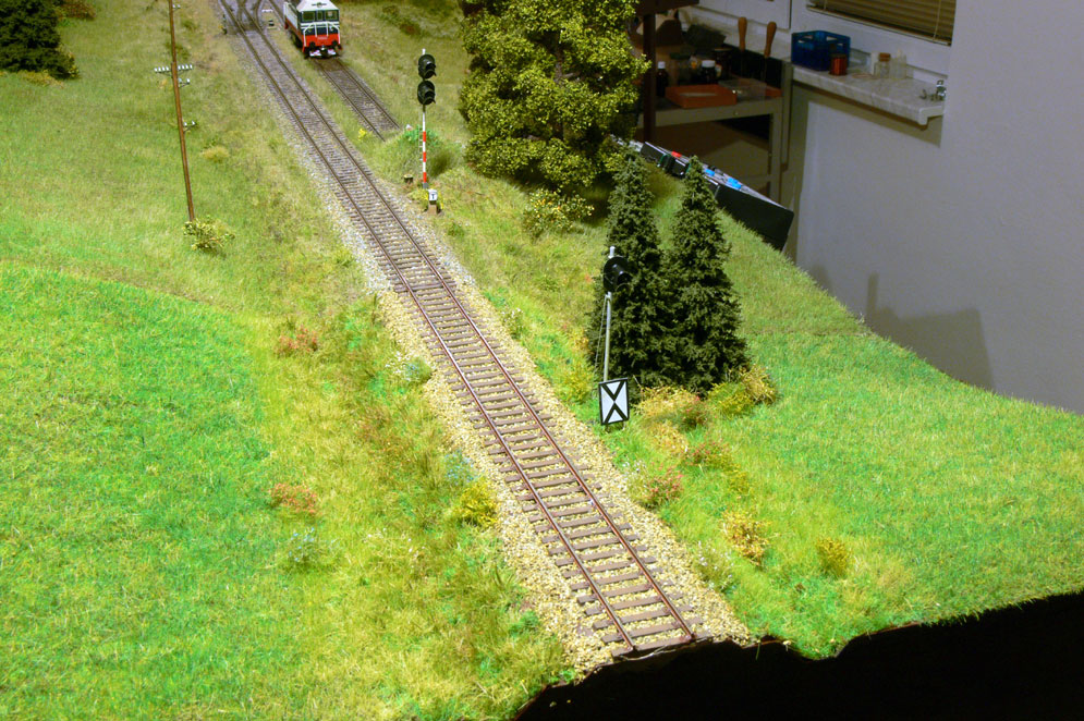

Příspěvekod Mcx » ned 07 čer, 2015 5:29 pm
Poslední drobnosti na modulu bývají nejpracnější - doplněno předvěstní upozorňovadlo, natřen stožár, žebřík... a na bok modulu nalepen štítek s označením, vzhledem k univerzálnímu charakteru pouze Př, na rozdíl od návěstidla S101. Štítky neodpovídají přesně štítkům z bývalé ON 342605, ale vzhledem je připomínají. Domnívám se, že budou upozorňovat méně pozorné modulové strojvedoucí, že mají zde na modulu "hledat" návěstidlo a jaké.
Mcx
Příspěvky: 2857
Re: Moduly OstraMo
Příspěvekod Mcx » úte 09 čer, 2015 2:33 pm
A na modulu již vyrostlo něco málo bylin a nějaký strom, jsou sázeny hlavně v pásu po obou stranách tratě - tedy pozemek drážní - lehce zanedbaný, dál louka JZD - sekaná. Chybí již jen telefonní sloup. vzhledem k délce modulu 30 cm jeden na straně svahu podle interního doporučení OstraMo http://ostramo.parostroj.net/doporuceni.html - bod 7. Vzdálenostní upozorňovadlo na předvěst jsem dělal rozměrově podle ON342605 z 80. let, tedy ne současné mini desky někde na návěstidle ... chybí mu ještě patina a návěstidlo rovněž není patinováno.

Příspěvekod Mcx » úte 09 čer, 2015 8:07 pm
Potěší, že se to nelíbí jen mi :) , je to zábava a je nutno z toho mít potěšení. V umělém osvětlení (barvy jsou trochu moc zesíleny) ještě druhý modul s předvěsti, je připojen přímo na Moravu, tak se nedivte vzdálenosti k vjezdovému návěstidlu S101.

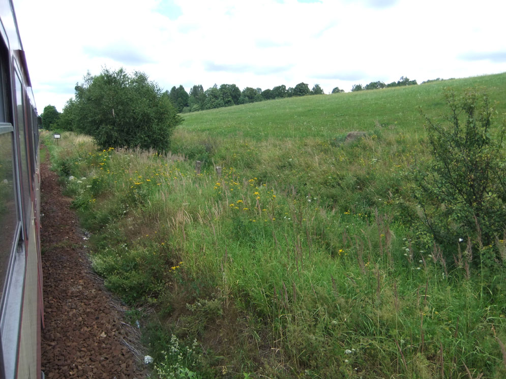

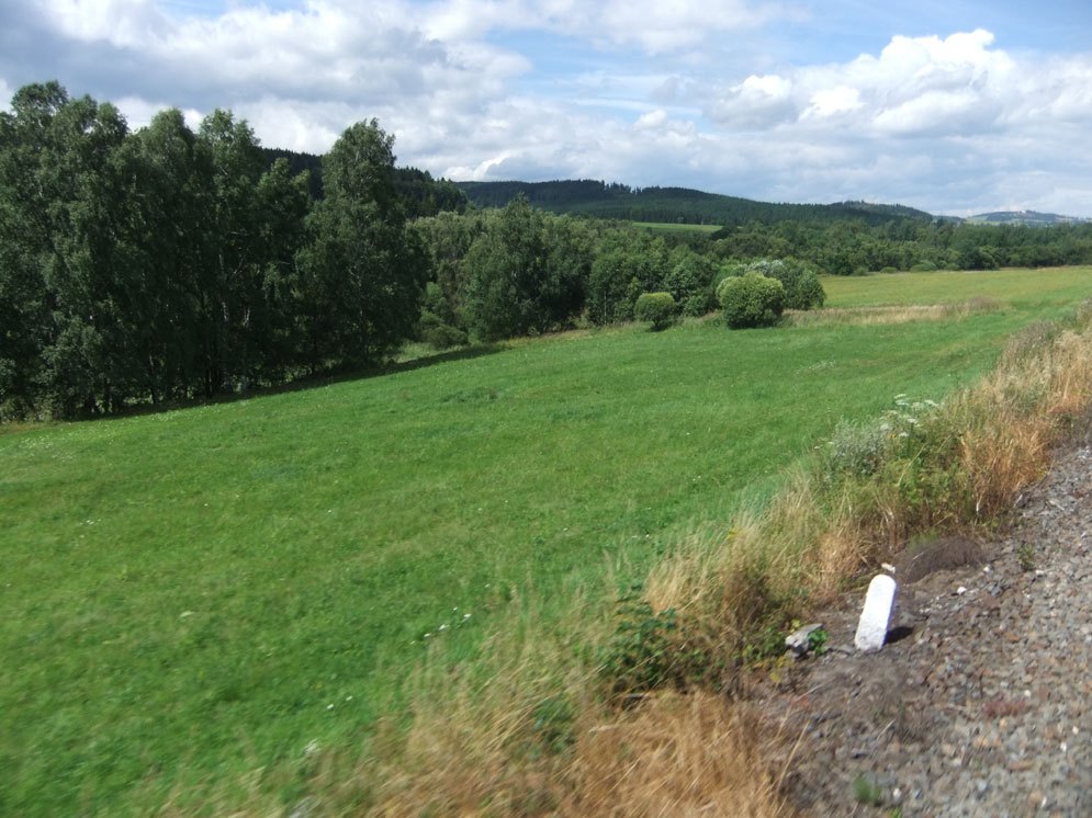

veteran píše:v přikopech okolo tratě většinou odteka voda a je tam trochu vlchčeji
Honzo jak kde, mám dost fotografií, kde to tak není a navíc vzhledem k ročnímu období - pozdní léto právě ty vršky nejvyšších bylin usychají nejdříve, obecně bývá blízko tratí spíše sušší vzhled rostlinstva. Těch míst kde v příkopu okolo trati byla voda je jak šafránu :D
veteran píše:jak to světlo děla stiny tak to vypada že tam ta trava je tmavší
no je tam tmavší, to vidíš dobře - takže základ tmavý, vršky do sucha. Sekaná louka okolo je vždy zelenější - v pozdním létu - protože teprve vyrůstá, než ta nesekaná buřina podél trati. Fotil jsem to a "studoval" několik let v tom správném ročním období.

Příspěvekod Netáhlo » stř 10 čer, 2015 11:03 am
Má pravdu předseda. A navíc tam svítí slunce méně, než na vegetaci kolem příkopu, takže ten porost tam je do slámovohněda zbarvený i když je v příkopě voda. A nízká vegetace v příkopě nikdy nemůže být zelená, protože k tomu, aby byla zelená, potřebuje nejen vodu, ale i světlo a toho tam je opravdu velmi málo i v pravé poledne.
Samozřejmě se najde pár úseků s výjimkami, ale těch je jak šafránu, alespoň tady na severu Moravy.

Příspěvekod Mcx » stř 10 čer, 2015 7:47 pm
Dva příklady okolí tratě - foceno z vlaku na bruntálsku koncem 7 měsíce. Okolo jsou kosené louky.
