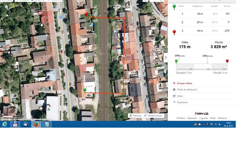

Ahoj kolegove. Chtel bych jednoho krasneho dne dostat na modul mesto Raholec. Mam stanici a tak bych k ni chtel kousek trati ktera projizdi mestem. Nemusi to byt a ani bych nechtel neco velkomestskeho spis mensi mesto. Pri hledani mista jako vzoru jsem narazil na https://mapy.cz/zakladni?mereni-vzdalenosti&x=16.6057134&y=49.0862364&z=18&l=0&base=ophoto&rm= Rajhrad. Ten by se me stylem domu kolem trati libil, ale kdyz jsem meril co se vleze na modul, tak jsem v pasti. Je to videt na prilozenem obrazku. Na modul dvoukolejky se me toho na sirku opravdu moc nevleze. Napada nekoho v podstate neresitelna vec jak nejake domy podel trati na modul dostat? Preci jen mit travu, stromy, les je hezke, ale kdyz mam stanici tak bych ocekaval a hlavne chtel ze bude projizdet mestem.
Tak a par technickych info:
Moduly by meli byt dva za sebou. Rozmer by mel byt 500/1200 v zadu.
Meli by to byt oblouky ktere budou na sebe fixovane. Nemam planovany radius ale ocekavam R2000 nebo R2500. Ostrejsi nechci a zas nechci aby oblouk byl pomalu rovina.
Moduly by se meli dat otocit tj za stanici tocit do leva/do prava ale vzdy celym parem.
Soucasti modulu budou vjezdova navestidla pro stanici. Sachty budou na obou stranach tak bych mohl navestidla presunout podle toho jak bude soumoduly otocene v layoutu.

cipisekmp píše:... ale kdyz jsem meril co se vleze na modul, tak jsem v pasti.
Ano, potvrzuji. Úplně stejně jsem narazil s myšlenkou vymodelovat trať v nějaké dramatické krajině: to, co nám přijde jako úzký kaňon, se po ořezání na modul stane polabskou nížinou. Ve vzdálenosti 24 m (= 20 cm v TT) od osy koleje se ta příroda obvykle ještě nedovede pořádně projevit...
Řešením může být umělecká zkratka - mezi velice okulahodící moduly patří "Tunely u Samopší" (autor Plácačka), přitom vlastně celá krajina byla brutálně "stlačena", aby se jí na standardně široký modul vešlo víc...
Kolegové kolejišťáři nemoduláři tenhle postup používají zcela běžně (a vlastně nad tím ani nepřemýšlejí), jinak by se jim na ta jejich kolejiště nevešlo vlastně vůbec nic. Akorát je potřeba trochu umělecké oko, aby z umělecké zkratky nebyla spíš karikatura... :wink:

A co tak ten oblouk protáhnout mimo pomyslnou osu modulu? Pak by se Ti tam vešly baráky minimálně z jedné strany. Ze druhé kulisy

Napíšu hlavně k Prostějovu (Barákova ul.) a Kostelci n. H. jako místní, protože jsem nad tím taky uvažoval a měřil.
Podle mne stojí řešení na opuštění oboustrannosti modulu a výše zmíněné umělecké zkratce. Tedy z jedné strany (od diváka) kolem kolejí ten zelený pás a rovnoběžnou silnici, na druhé straně nahuštěná druhá cesta a kulisy (nebo řezy) staveb.
Pokud by se jednalo o přímý modul, lze ho pokaždé vložit do layoutu "kulisou ke zdi". Obloukový má naopak výhodu v přirozeném "výběhu" silnic a cest přes boční hranu. A při napřímení vnitřního oblouku je tu něco místa k dobru.
Abych to teoretizování uzavřel - sám to stavět nebudu, po zvážení všeho okolo modeluju vesnickou krajinu a nádraží (zastávky) ležící mimo obec. :)

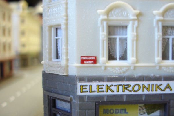

Příspěvekod milan ferdián » čtv 31 srp, 2017 7:14 am
rawen píše:P.S.: Pohledej fotky N-kařů - Kocourkov nad Labem, Ferdiánova ulice, ...
Ulici jsem nenašel,jen náměstí co jsem měl v archívu.Plošně srovnávat H0 s N-kem nelze.N-ko bude mít vždy výhodu prostorovou.Ale určitě by šlo na té ploše něco vykouzlit.Tak jak je to cipísku na tvém snímku.Dvorky ke kolejím,pouliční zástavba,maximálně když zbude místo na komunikaci.
