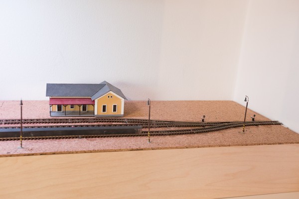

Zde je obrázek poslední varianty malé stanice s vloženým prodlužovacím 30 cm segmentem.

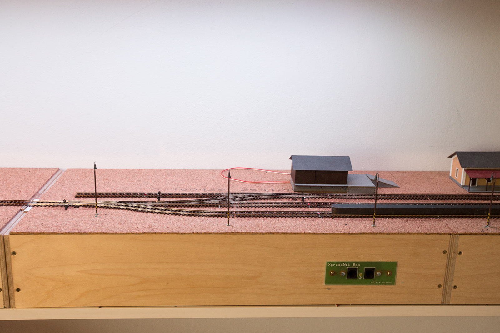

Po delší době přidávám menší aktualizaci. Koleje jsou položené a připevněné, nainstalovaná popelová a prohlížecí jáma (ta je ve výtopně), osazena výměnová návěstidla a některé lampy. Lampy i výměnová návěstidla jsem umisťoval odhadem. Kdyby jste viděli, že je nějaké umístěno chybně, tak prosím dejte vědět, ať to opravím.
Teď mne čeká drátování pod moduly (dráty jsou nataženě, ale musím je propojit), instalace přestavníků a dokončení budov (jsou jen volně položené).
Ještě mi chybí 30 cm velký vložený modul nádraží, který prodlouží staniční koleje. Na něm bude umístěná kolejová váha. Modul výtopny není pro snadnější manipulaci momentálně připevněn ke stanici. Proto na sebe rozhraní kolejí nenavazují.

Pěkná, čistá práce, to se mi vždy líbí. K těm lampám dvě věci. Proč je máš všechny krom té jedné otočeny takto? Dal bych nějakou i k budově a i mezi koleje. Jsou od JM detailu, že jo? Můžeš mi prosím změřit průměr toho cylindru s diodou? Díky D.

Dusan píše:Pěkná, čistá práce, to se mi vždy líbí. K těm lampám dvě věci. Proč je máš všechny krom té jedné otočeny takto? Dal bych nějakou i k budově a i mezi koleje. Jsou od JM detailu, že jo? Můžeš mi prosím změřit průměr toho cylindru s diodou? Díky D.
Díky. Na druhou stranu kolejí plánuji umístit lampy až po definitivním usazení budov. Pár jich ještě určitě přidám. Mezi koleje je ale dát nechci, tam budou dvě sypaná nástupiště.
Lampy jsou JM Detail a šuplera mi ukazuje průměr cylindru 4,7 mm.

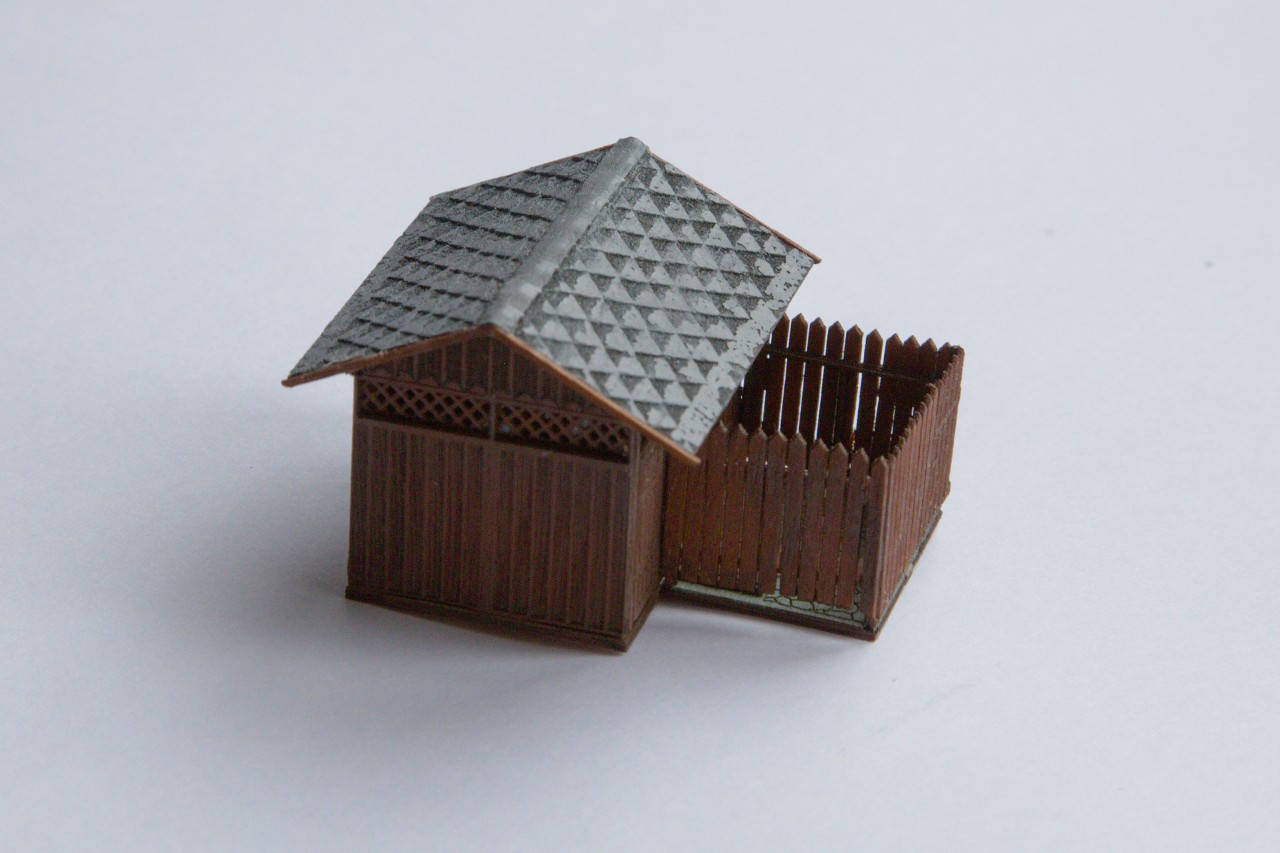

Trochu jsem zase pokročil. Vyrobil jsem několik vedlejších staveb - kůlen a záchodky.
Kůlny jsou od Model scene:
a od Igra model:

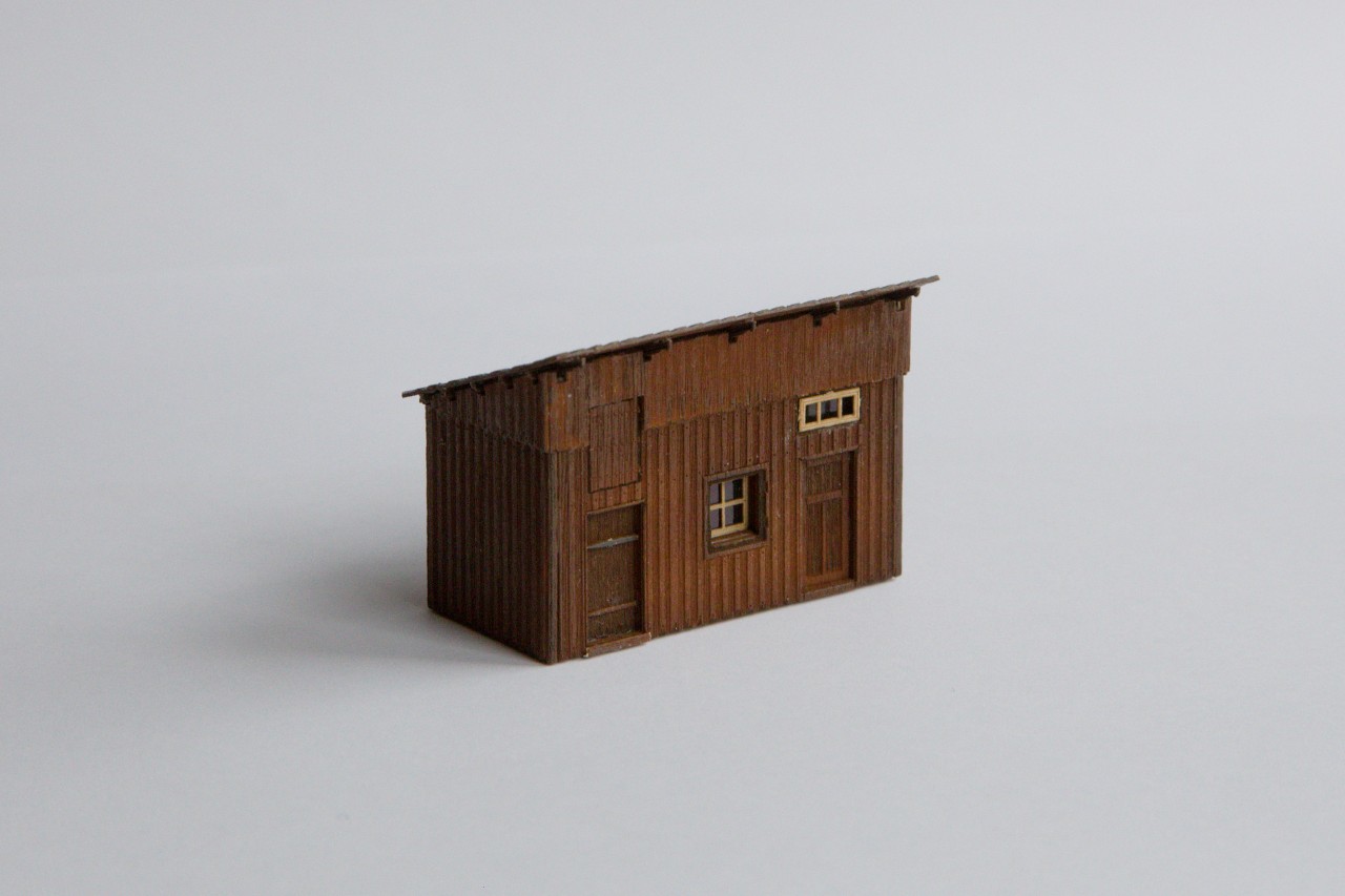

A záchodky od Model Scene:

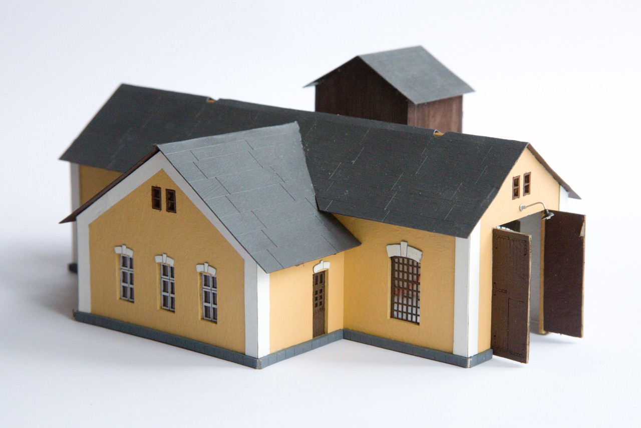

Také jsem pokročil se stavbou výtopny od Resinových modelů.
Doplnil jsem dovnitř osvětlení a přidal jednu venkovní lampu nad dveře. Ve výtopně je umístěn prohlížecí kanál od Auhagen.

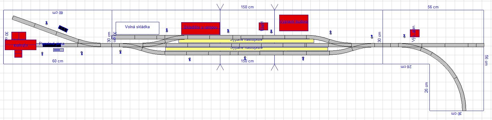

Tady je pohled na segment depa s plánovaným umístěním budov a příslušenství:
Vpravo nahoře asi umístím nějakou terénní vlnu z polystyrenu a dám na ní několik stromů.

Zdar mirku, diky za inspiraci na tu igru jsem se chystal. Cim zasklivas okna? Celofan zespod? Petr. Moc hezky to mas

petrh píše:Zdar mirku, diky za inspiraci na tu igru jsem se chystal. Cim zasklivas okna? Celofan zespod? Petr. Moc hezky to mas
Zatím jsem vždycky použil celofán, co byl přibalený ke stavebnici. Lepil jsem ho disperzním lepidlem a drží to dobře.
