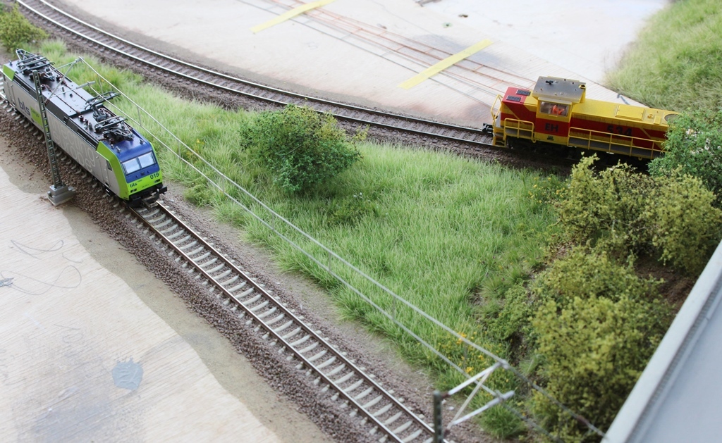

Rozhraní je stejné,jenže když se podíváš pozorněji kde umístit trolejové sloupy,tak zjistíš,že spodní pás (železniční spodek) musí být širší nebo po položení spodní pásu (šíře 48 mm) v plné výši,upravit dodatečné zkosení tam kde bude třeba.Důvodem je fixace sloupu k tomu to spodnímu pásu (Ž.S.).
RheiNfort. N/1:160
Re: Elektrifikované tratě / moduly
Příspěvekod milan ferdián » čtv 27 srp, 2015 9:25 am
Dan Buchtela píše:.......
Upřímně Dane,naše moduly již v provozu a je to jedno zda jednokolejné nebo dvojkolejné,prostě bez úpravy železničního spodku zatrolejovat nepůjdou (samozřejmě,kdyby se někdo k tomu to kroku rozhodl). :wink:

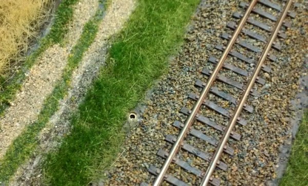

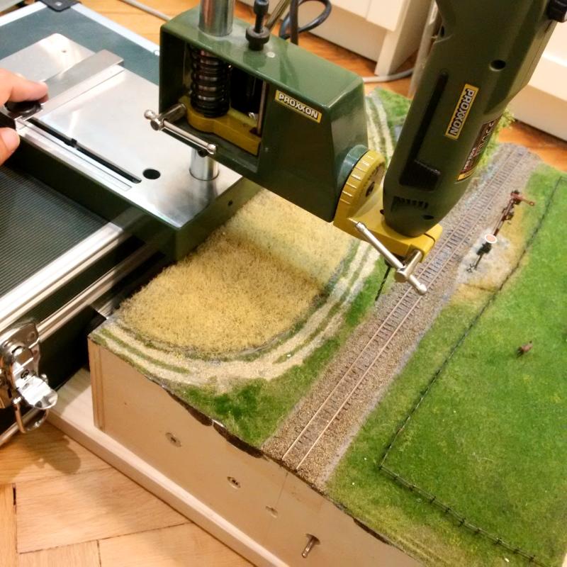

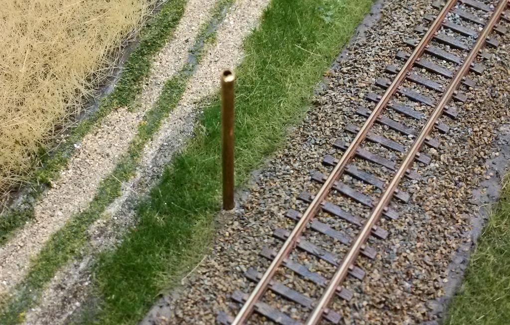

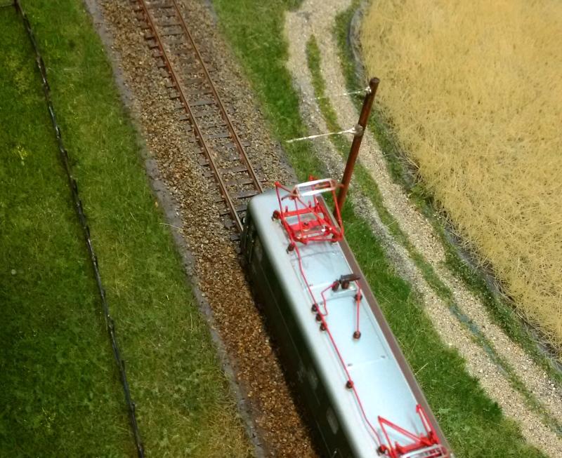

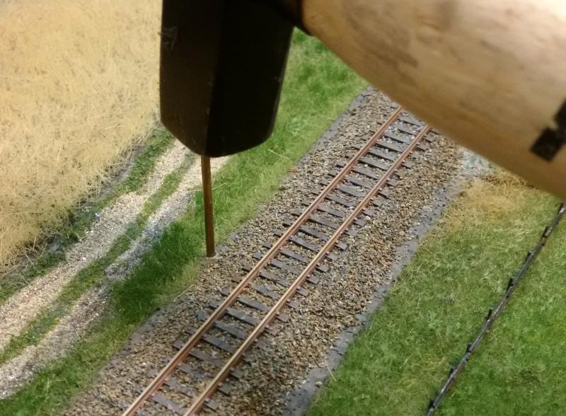

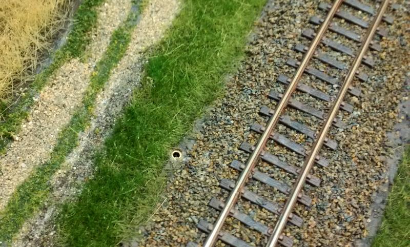

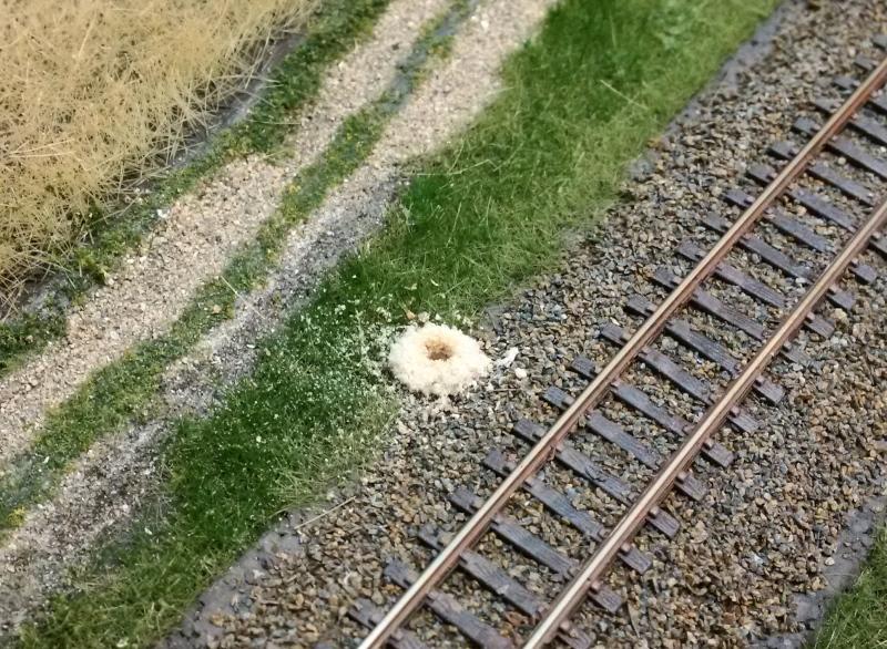

Ukázka varianty upevnění sloupu :lol: .Zde je,jak fixovat trolejové sloupy na hotovém modulu.Modelová velikost N/1:160.
1)Vyvrtat otvor
2)Vyvrtaný otvor
3)Fixační trubička pro trolejový sloup

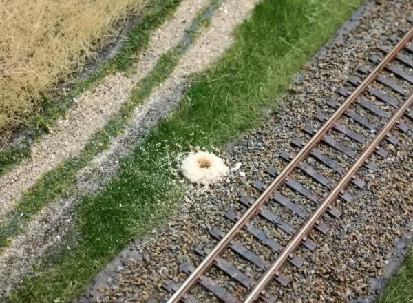

Příspěvekod milan ferdián » čtv 27 srp, 2015 10:55 am
4)Fixační trubičku gumovým kladívkem zatlučeme
5)Připravená fixační trubička
6)Trolejový sloup vložený do fixační trubičky
Poznámka:
Musí být určitá masa podkladního materiálu.Jinak fixační trubička nebude spolehlivě držet.

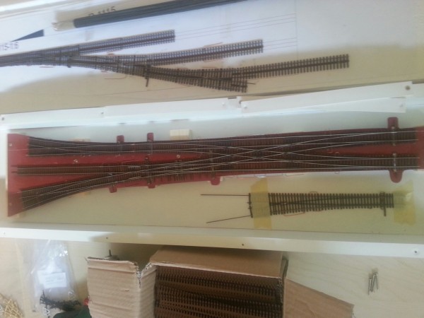

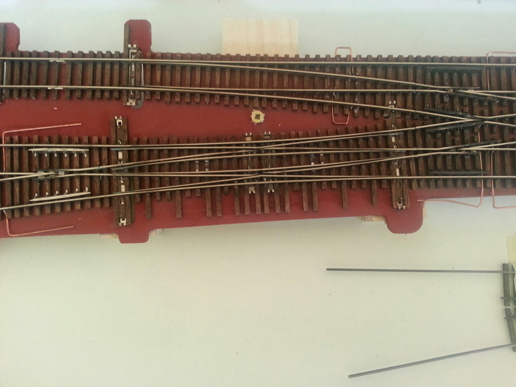

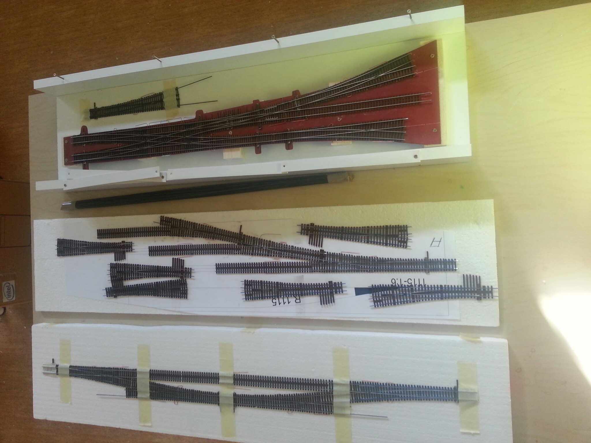

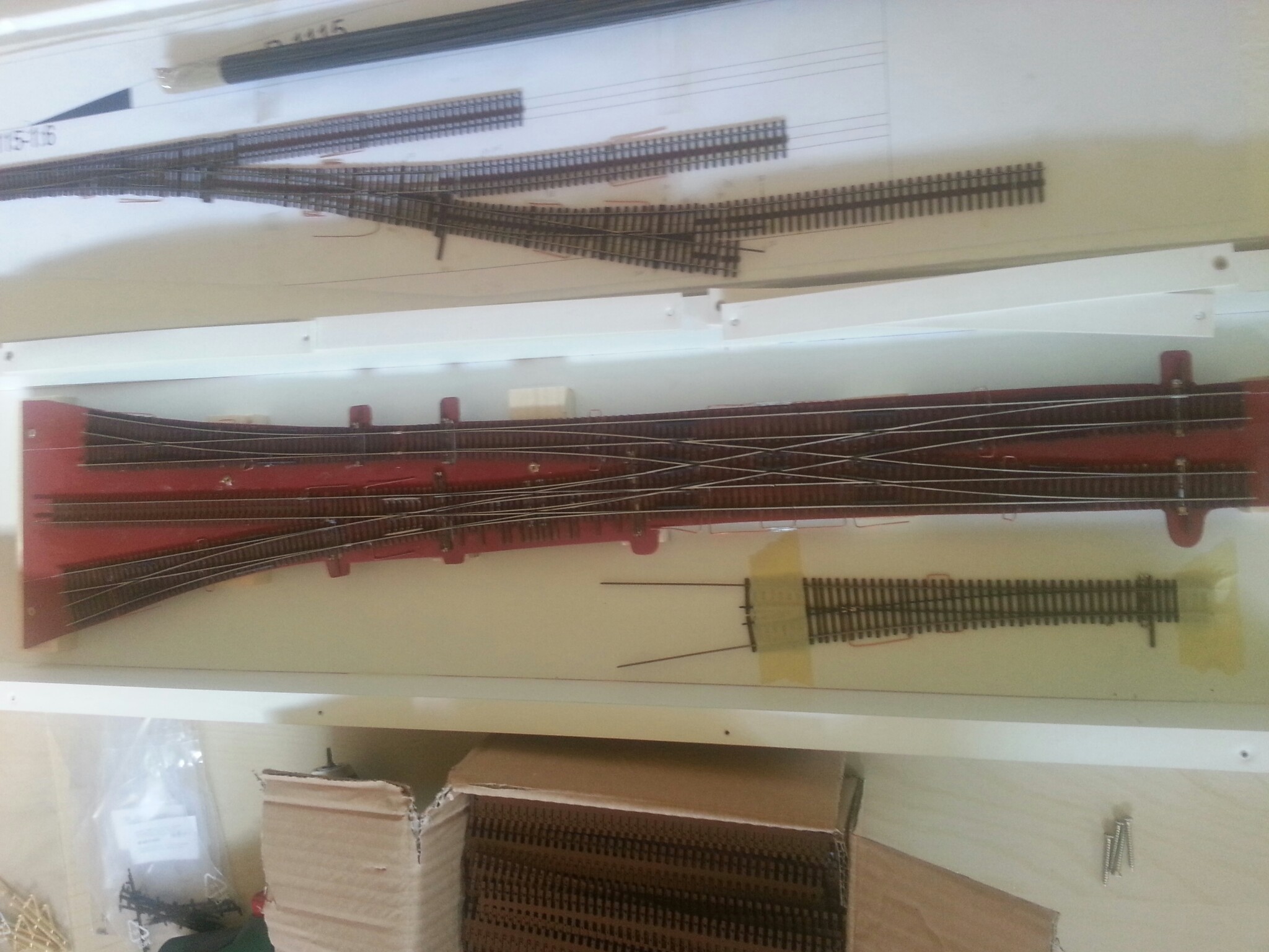

Příspěvekod Petr Šimral » úte 01 zář, 2015 5:57 pm
milan ferdián píše:
Morris Zapp píše: v TT už se pokládají výhybky v Karlštejně 8)
Jo,tak to jsem velmi zvědavý na zhlaví pod stavědlem 1 (směr Zadní Třebáň) :o .
Byl jsem upozorněn, že se zde diskutuje i o Karlštejnu :D
Pokusím se ukojit Milanovu zvědavost.
Celé třebáňské zhlaví.
Výhybky pro celou stanici.
Angličan s přestavitelnými srdcovkami
Ahoj PeŠ
Příspěvekod milan ferdián » úte 01 zář, 2015 6:01 pm
No Peťo,to je bombaaaaaaaaaaaaaaaaaaaaaaaa :o :o :o :o :o :D :D :D .I zkrácena mateční kolej v TT-ečku ,to koukám.....
I pohyblivé srdcovky :o :o :o :o :o :o :D :D :D :D :D .Obrovská výzva pro ostatní.Kam se na tebe hrabou :D .Na tebe nemají,co jsi mi teď prezentoval. :wink:
Příspěvekod Petr Šimral » úte 01 zář, 2015 6:09 pm
milan ferdián píše:No Peťo,to je bombaaaaaaaaaaaaaaaaaaaaaaaa :o :o :o :o :o :D :D :D .I zkrácena mateční kolej v TT-ečku ,to koukám.....
Moc mě nechval. Já to rukama nedělal. Toto vyrobili v Drážďanech u Filligránů :-)

Příspěvekod Petr Šimral » úte 01 zář, 2015 7:08 pm
milan ferdián píše:To nevadí,jen ta tvá odvaha jít do takových detailů si vyžaduje velkou úctu a obdiv :wink: .My jsme první co vidíme vše komplet :?:
Ani za to mě nechval. Původně měl být Karlštejn jen volnou představou. Na obou zhlavích měly být dvojité kolejové spojky s normálními angličany německého vzoru z nabídky Filligránu.
Při projednání poptávky němečtí kolegové nabídli, že mají k dispozici kompletní kolejivo českých vzorů na svršku R 65 a S 49 a navrhli předělat stanici na věrný model. Zbytek už vidíte na fotkách, od zaplacení zálohy do převzetí to trvalo tři měsíce a první nasazení překližkové stanice předpokládáme v Zákupech.
PeŠ
