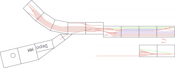

Příspěvekod cipisekmp » stř 17 bře, 2021 4:47 pm
Já nevím proč je ten druhý propoj tak strašně špatně "jak psal Milan Č pupeční šňůra". Vždyť by to teoreticky jen umožnilo jeden vlak z RAH sunout do odjezdové skupiny a druhý ze seřadiště do RAH. Nebo tam může zavazet lokomotiva. Šak to není nic proti ničemu když už v tom RAH ta kolej je a na straně seřadiště je to jedna výhybka navíc.
Ten pokud o odvrat samozřejmě mohu zrušit to mě nedráždí. Cipisekmp.

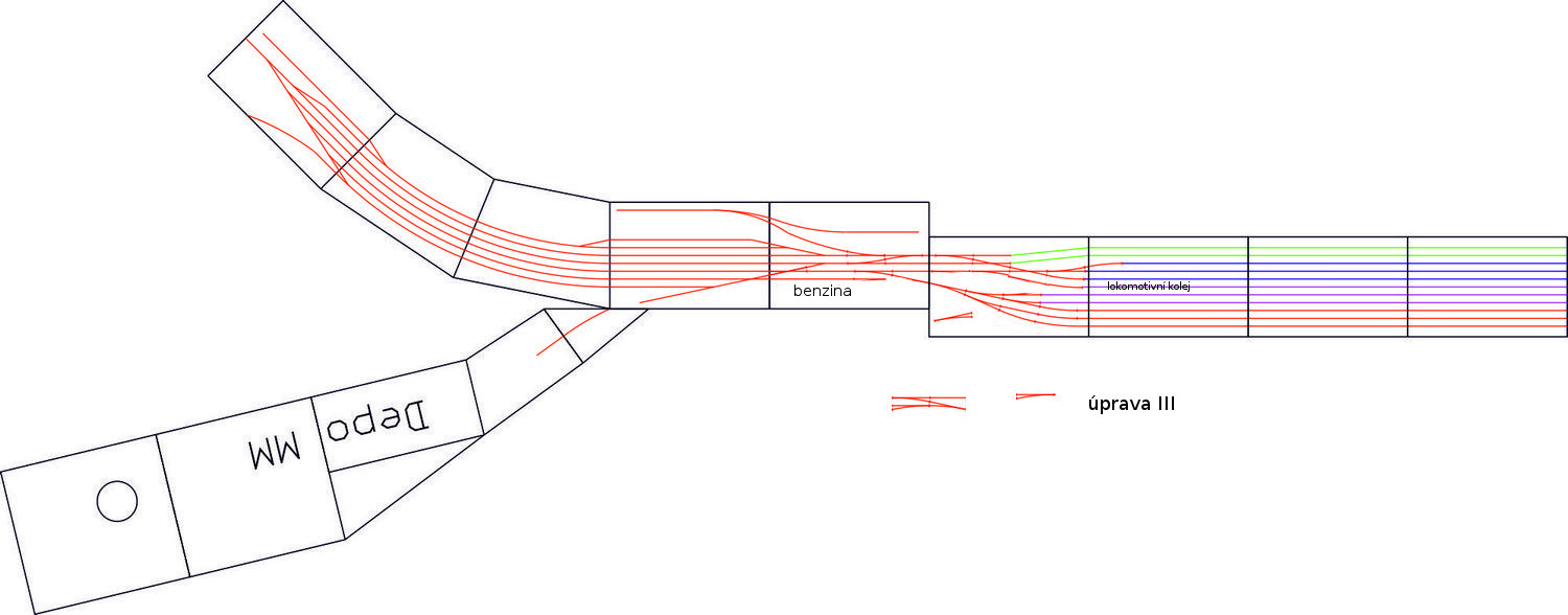

Třetí úprava.
-m-

Nesyty jsem netvořil já. Mimochodem rozměry tohohle resp. jednotlivých panelů jsou Nesyty. Ty by se na tohle upravovali ať se to využije. Na co ta lokomotivní kolej? Na to že po ní přejede lokomotiva na druhou stranu nebo do depa? Připadá mě to plýtvání kolejemi v seřadišti. Vzhledem k vzdálenosti která bude mezi zhlavím u odj./vj. skupiny (očekávám 3000-4000max) tak by to oběla po trati. Sice to asi není úplně košer jak pozoruju, ale spíše bych tohle obětoval než jednu kolej v seřadišti když plánuju:
3 koleje pro tři směry PN (do skryťáků) a 3 koleje pro manipuláky do tří směrů.
Jooo dalsí věc. Užitná délka kolejí jak v odjezdové/vjezdové skupině tak na seřadišti. Kolik by mělo být cca rozumě? 2500mm?
Cipísekmp.

Příspěvekod cipisekmp » stř 17 bře, 2021 5:34 pm
No pravou stranu jsem prozatím nechtěl řešit ale alespoň napojení na trať a odkud se bude jezdit do výtažné koleje. Doufám že aspoň tohle je dobře.
Cipísekmp.
PS co ty délky kolejí? Teď jsem to neřešil asi to bude o modul delší.

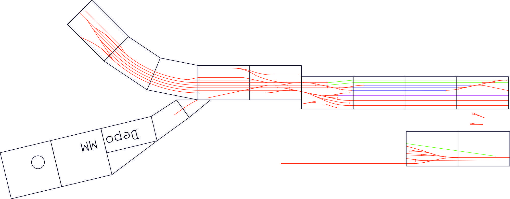

Příspěvekod cipisekmp » stř 17 bře, 2021 5:59 pm
Tak jsem tam ještě "načrtl" pravou stranu.
Mimochodem když Milan Ferdián psal, že nemám páru co kreslím, tak má pravdu. Já nemám s železnicí pranic společné takže proto se "nějaká" konina někde objeví.
Cipísekmp.
