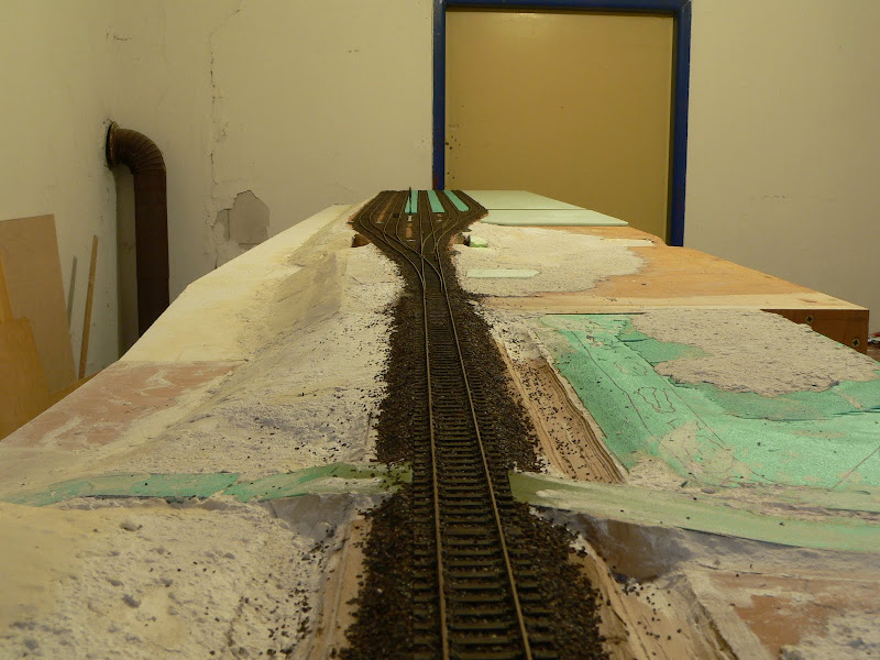

Pomoci papirmase jsem dotvaroval krajinku. S papirmase se hezky pracuje, ale pripravilo mi par bezesnych noci:). Nejspis jsem do smesy dal malo sadry, takze mi tuhla asi pet dni. Pri pomysleni na to, co umi drevo, kdyz natahne do sebe vodu, mi nebylo nejlepe. Nastesti vse dobre dopadlo a latovka se po peti denni lazni nezkroutila. Jemne dotmeleni jsem provedl pomoci sadrokartonarskeho tmelu, je opravdu skvely, krasne se s nim pracuje a tuhne do hodiny, takze se z nej da v klidu vytvarovat terenni vlny a hlavne se nepropada (papirmase se taky nepropadlo).
Zacali jsem sterkovat koleje, konecne uz zacina modul vypadat jako nadrazi.

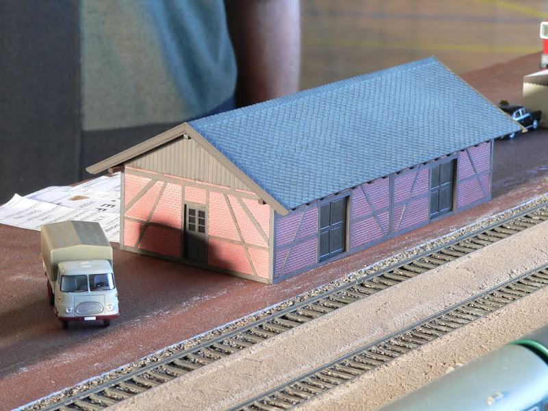

Skladiste nasvicene rannim sluncem. Budova je skoro hotova, chybi ji jeste komin. Skladiste bude stat samozrejme na podezdivce.

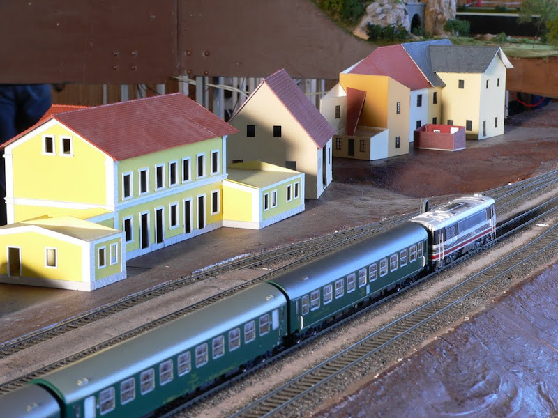

Prave zhlavi, na kterem se nachazi nedokoncena vypravni budova a obytne domy. Teren je jiz dokoncen, takze muzu zacit zelenit.
