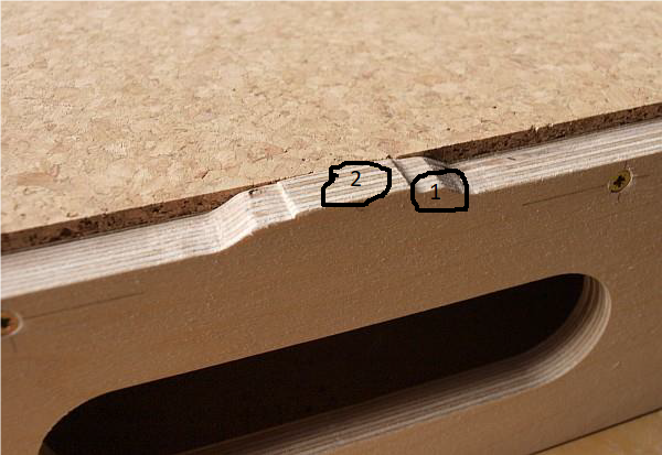

Ahoj všem,
mám na vás prosbu. Potřebuji si nechat nařezat díly na dva moduly. Stavím stanici Žacléř na dva moduly. Je to konečná stanice, takže na jednom konci budu potřebovat normovaný čelo, to mám. Mě jde o následující věc. Když ty dva moduly spojím, tak ty dvě čela u sebe, jakou budou mít výšku? Protože tam normovaný čelo nepoužiju. Já si myslím, že bude výška těchto dvou čel 103mm, protože korkové lože pod koleje bude mít výšku 3mm. Ale budu moc rád, když mě opravíte a poradíte. Nerad bych nechal nařezat a pak to bylo o nějaký milimetr jinak. Budu vděčný za každou radu.
Předem všem moc děkuji.
Karel
ateen
Příspěvky: 91
Registrován: stř 21 led, 2015 1:59 pm
Bydliště: Pardubice
Re: Moduly N
Příspěvekod ateen » sob 10 říj, 2020 7:58 am
A mám ještě jeden dotaz. Mám normovaný čelo. Na fotce jsem označil dvě místa. Mě zajímá výška. Číslo 1, tam by měla být výška od hrany čela 103mm. A kolik by měla být výška od hrany čela do místa číslo 2?
Mám samozřejmě nákres. Ale tam je temeno kolejnice od spodní hrany 108mm. Mě zajímá ten rozdíl 5mm.
Když jsem měřil svoje normované čelo, mám ho koupené, tak tam je výška od spodní hrany čela až do bodu 2 107mm. Když na hranu čela připevním kolejnici, tak jsem už na nějakých 109 - 110mm od spodní hrany čela.
Díky za vysvětlení a upřesnění.

Příspěvekod D » sob 10 říj, 2020 11:56 am
ateen:
Není důležitá výška od spodní hrany čela (moduly nestojí na ní, stojí na nohách), ale svislá vzdálenost mezi temenem kolejnice a průsečíkem středů děr pro spojovací šrouby. Tuto vzdálenost musí mít všichni moduláři na setkání stejnou. Na čela se korek nedává, jen pražce a kolejnice bez dalšího podkladu. Kolej k čelu dobře připevni (silné lepení, pájení kolejnic a podobně).
Dle nákresu čela N je nejdůležitější číslo v obdélníku s vykřičníkem: 58 mm.
http://www.raw-sonneberg.de/modulbautipps/modulkasten/
D
Příspěvky: 1375
Re: Moduly N
Příspěvekod ateen » sob 10 říj, 2020 2:42 pm
D píše:ateen:
Díky moc. Tak teď už mě je to jasný. Já se raději zeptám, než abych něco udělal ledabyle.
