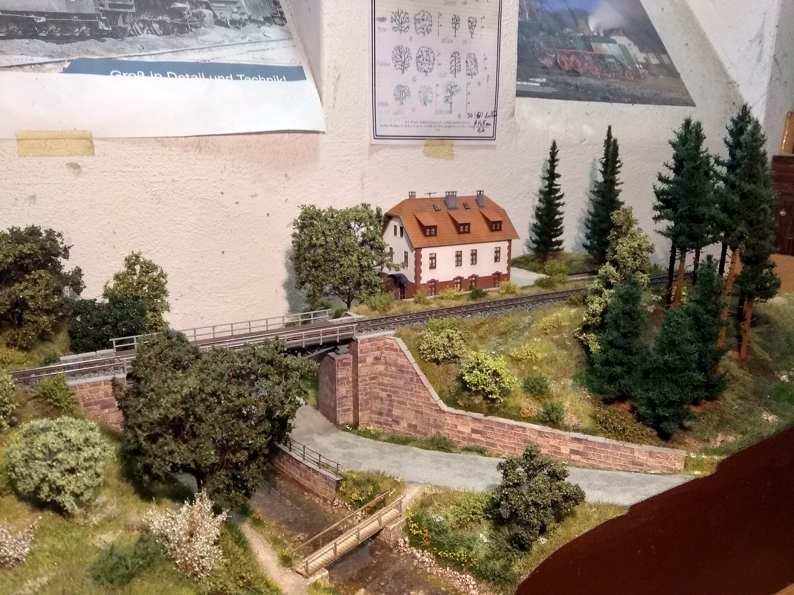

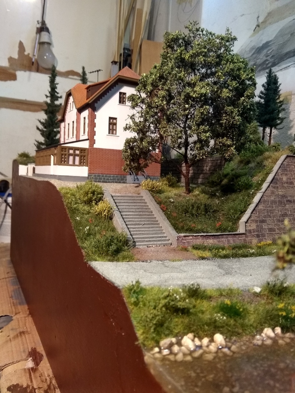

Ahojte,
modul je konečně nachystán na provozní setkání KŽM Slovácko konající se v Uherském Hradišti již tento víkend, viz. upoutávka plakátem v příslušných vláknech.
Práce na modulu je však ještě dost, počítám cca. 30 a více hodin strávených patinou a oživením modulu postavami, zvěří...atd. :wink:

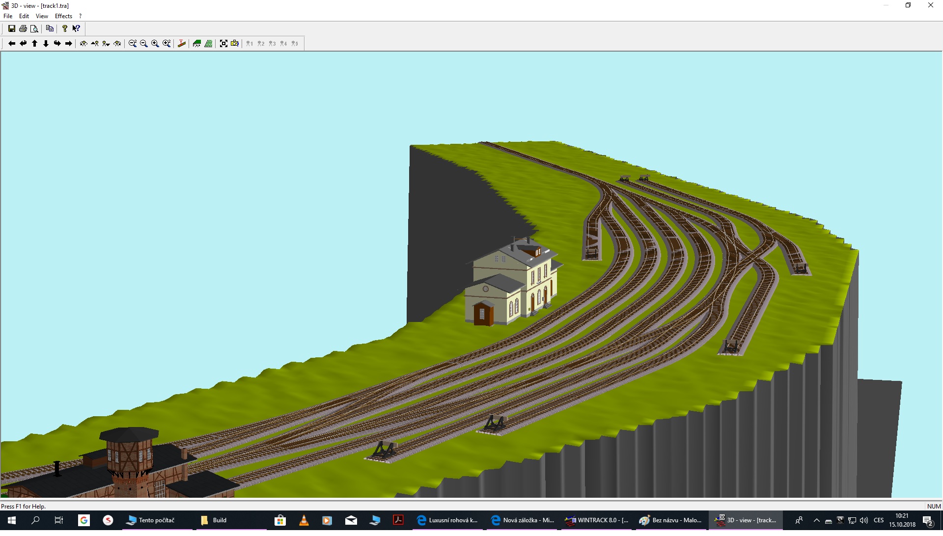

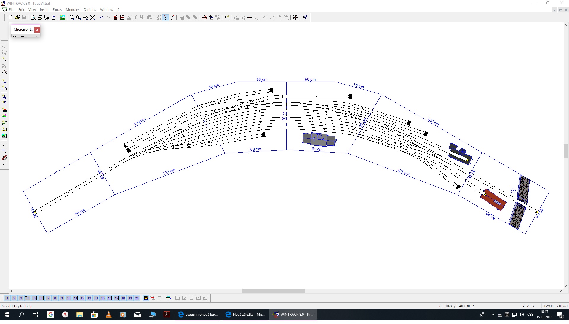

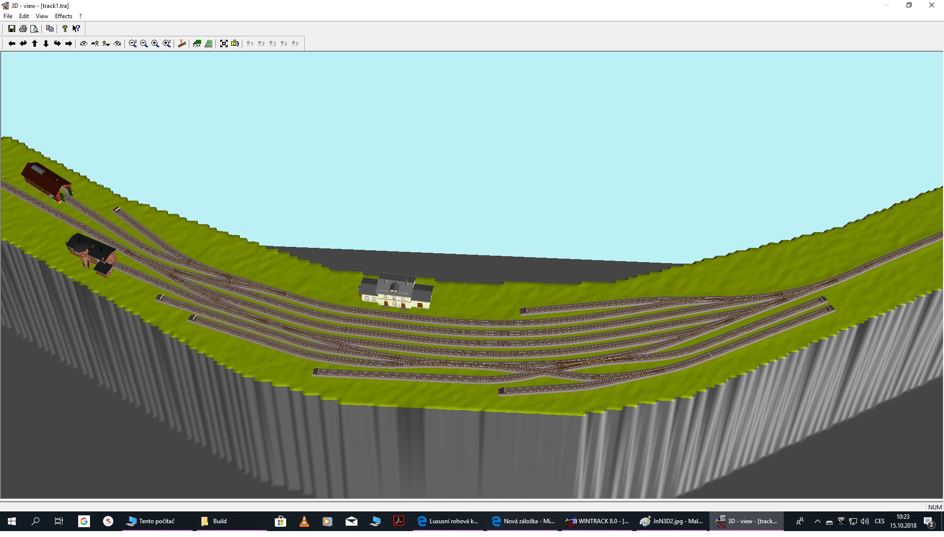

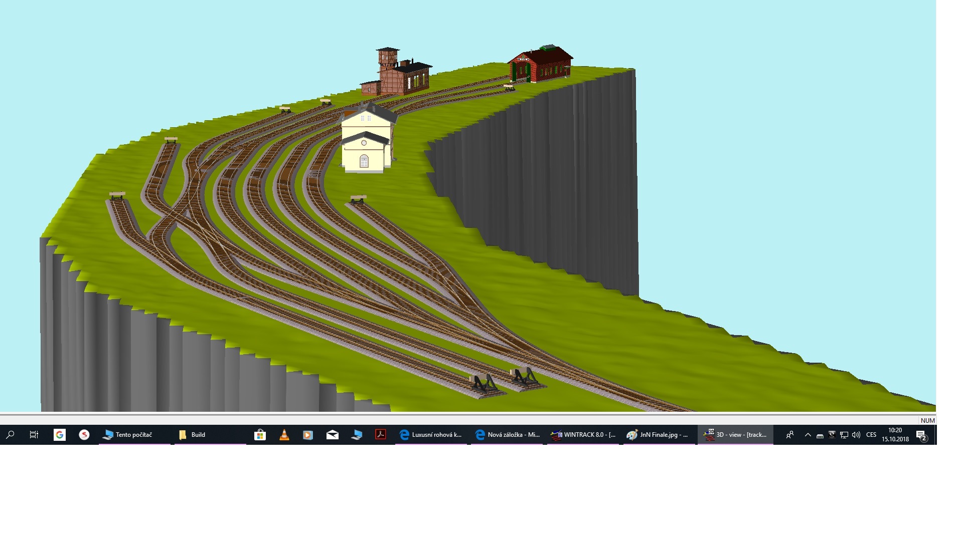

No a aby toho nebylo málo, mám další verzi stanice, snad mi z toho nešibne v makovici a přestanu už konečně kreslit. :?
https://irudzi.rajce.idnes.cz/Jablonec_ ... 59_HDR.jpg

Ten modul je pravdu úžasný. :) Třeba se k něčemu podobnému také jednou dopracuji. Tiše závidím. ;)

Modul se vam s MM podaril jen co je pravda. K nadrazi: Nejak netusim k cemu ti budou tak kratke stanicni koleje a k cemu ti bude tolik ruzne rozmernych modulu z kterych se sklada. Nemuses to nijak stohovat na sebe.

Pokud koukám dobře, tak jednotlivé segmenty nádraží jsou vždy dva stejné jen zrcadlově otočené (krom jedny míry která se nejspíš při psaní o 1 cm upsala), takže by měli jít dát vždy dva k sobě (pro přepravu i pro uskladnění), navíc doprostřed by se měl dát vložit další prodlužovací segment, buď rovný nebo i obloukový ... pokud bych já osobně uvažoval o obloukovém prodloužení zvážil bych jestli poloměry v základu stanice nezvětšit, nejen kvůli snažšímu odpojování vozů, ale i kvůli možnému celkovému vzhledu stanice, protože s obloukovým prodlužovacím segmentem stejných poloměrů bych řekl že by byla stanice skoro až moc do oblouku (90 stupňů) , byť i pár reálných stanic k tomu nemá tak daleko

Dvě dopravní koleje, zbytek jsou totiž koleje manipulační, jsou délky 2000mm (odměřeno ve WT, tedy s menší tolerancí) což si myslím na lokálkovou stanici stačí a v podstatě je v tom i záměr,
nechtěl jsem totiž modelovat stanici na hlavní trati. Stanice je postavena na oblouku R=2200mm, tedy na rádiusu Y výhybek o 6ti stupních. Co se svěšování/rozvěšování vozidel týče tak v reálném
provozu dost často slýchám od kolegů posunovačů, vozmistrů, fíro potáhni do rovného ať tě vyvěsím. :wink: Ano Jafobe správně podotknul, že jednotlivé díly stanice jsou stohovatelné vždy po dvou kusech.
Co mě ještě na tomto návrhu trápí je umístění tramvajové dráhy, konkrétně zastávky kde budu moci alespoň objet soupravu a dále překladiště z tramvajové na velkou dráhu. Jak jsem již předeslal v minulých
příspěvcích je na finální vzhled stanice dostatek času. A to z důvodu dokončení a výroby nových traťových modulů pro provozní setkání KŽM Slovácko, což bylo předmětem jednání na poslední schůzi.
Měli by tak vzniknout další tři obloukové moduly 30°/R1500mm. Ale toto vše až někdy v příštím roce, po přestěhování se do mé nové dílny. 8)

Poznámka k svěšování a rozvěšování vozidel v oblouku, včera vyzkoušeno, 2 x Bmto -ČS Train s krátkým spřáhlem -ROCO, R2200 s výsledkem OK. :wink:
