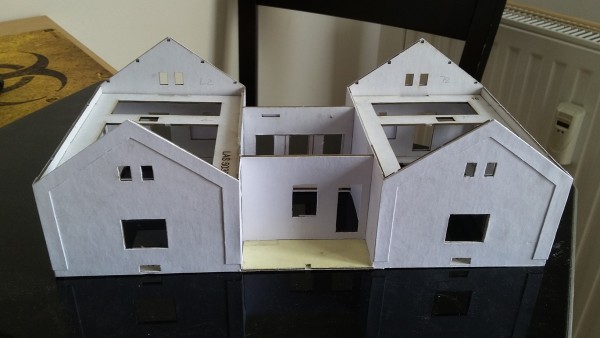

Zastávka s nákladištěm Nová Ves pod Pleší.
Můj první pokus o moduly. Uvítám jakékoli názory a rady.
Pro toto téma jsem se rozhodl, protože jsem sem od mala jezdil na chalupu. Zastávku si (i když matně) pamatuji ještě s manipulační kolejí do nákladiště než byla snesena, bohužel moc fotek se dodnes nezachovalo (nebo není k nalezení). Zároveň by to pro začátečníka nemělo být tak složité, jako rovnou celá stanice.
Pokud bude mít někdo jakékoli podklady, fotky, informace o tom co se na nákladišti nakládalo/vykládalo, zdali byla někdy manipulační kolej prodloužena, nebo dosloužila v původní délce 150 m, tak budu velmi vděčný.

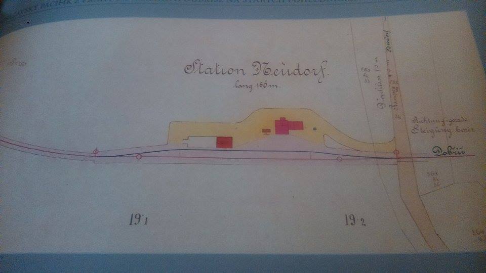

Plánek zastávky (zdroj: kniha Posázavský Pacifik na starých pohlednicích)

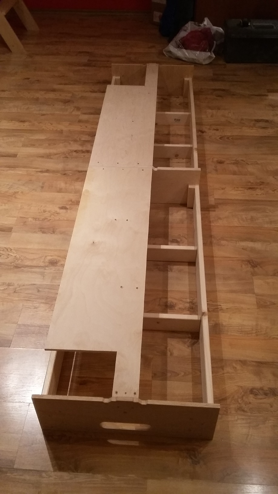

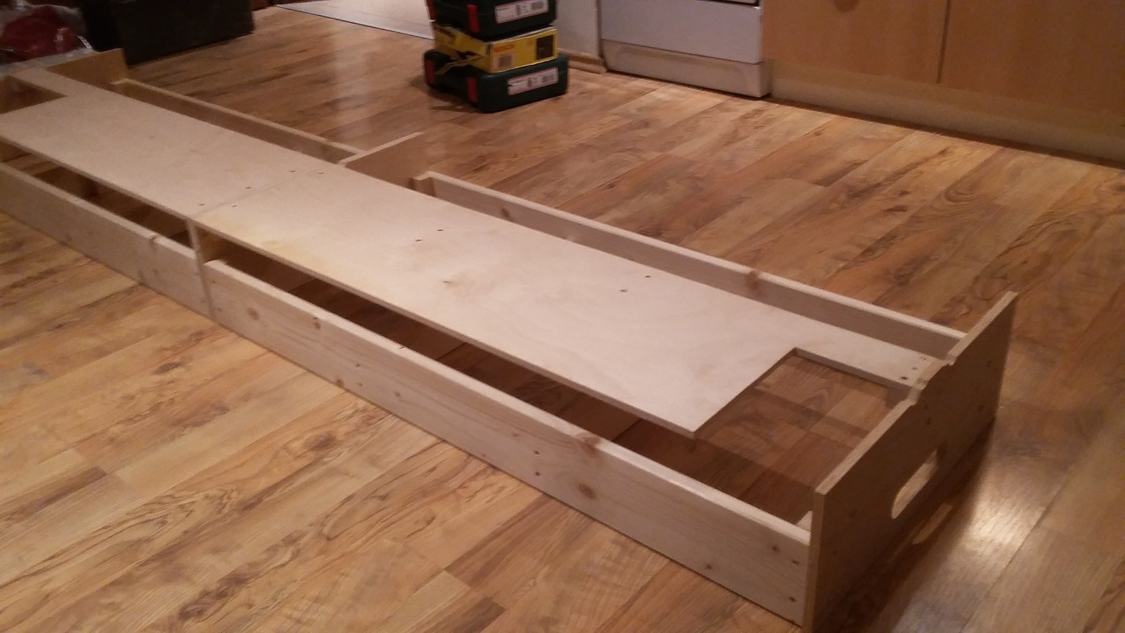

Příspěvekod OndraFíra » pon 05 říj, 2015 8:11 pm

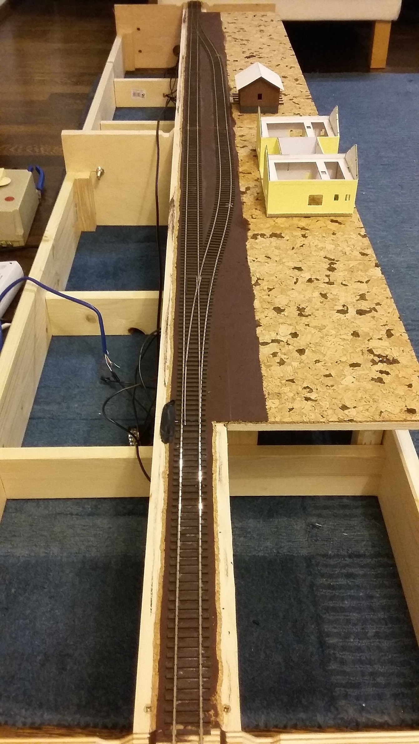

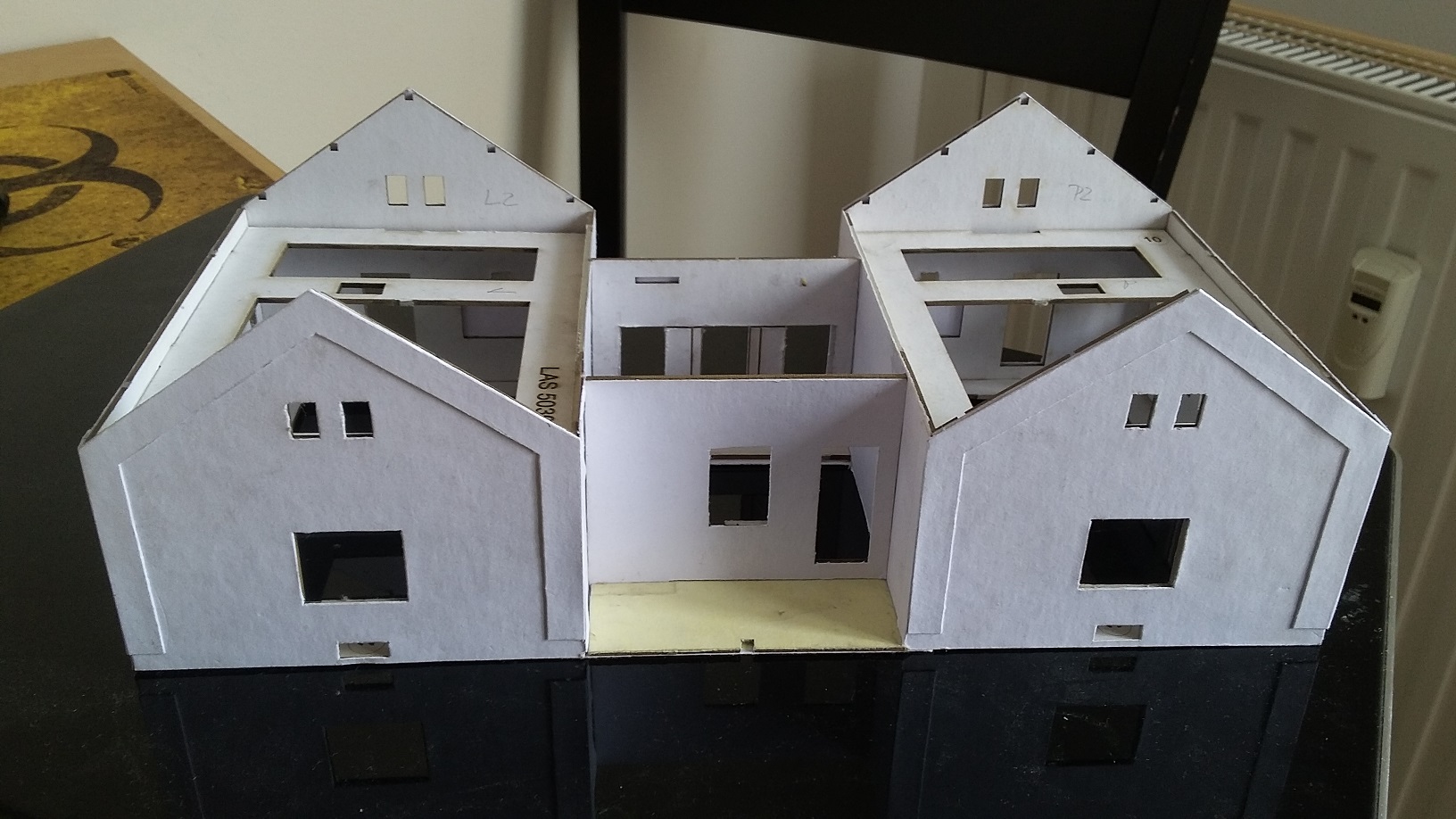

Stavba:
Moduly Fremo H0-Old - II.epocha ČSD: Nová Ves pod Pleší , Dobříš

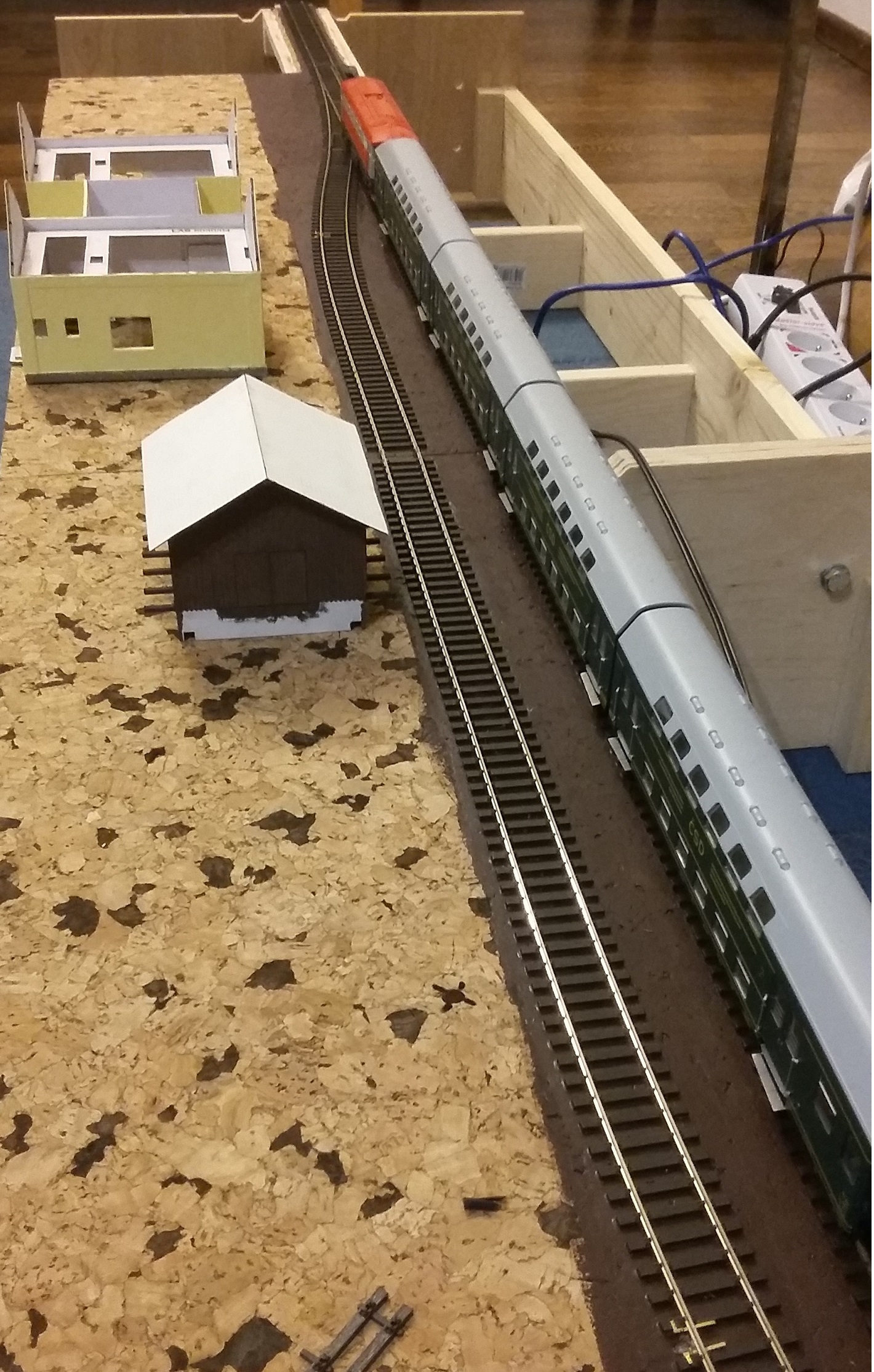

Příspěvekod OndraFíra » stř 21 říj, 2015 9:50 pm
Dnes položeny koleje 8)

Příspěvekod Vaclav86cz » pon 07 pro, 2015 10:10 am
Pěkný motiv.
Malé nákladiště a k temu zastávka... To jsou motivy které já mám rád.
Ostatně moje Prudká nákladiště je toho důkazem :-)
Ohledně nakládky a vykládky:
Pokud nemáš k dispozici co se tam nakládalo a vykládalo, tak můžeš použít takové klasické řešení, které u venkovských nákladišť bylo obvyklé.
Nakládka dřeva, Nakládka zemědělských plodin, Nakládka/Vykládka zvířat, to stejné v podobě zemědělské techniky. Na některých nádražích byly malé uhelné sklady v podobě uhlí na hromadě. K tomu je ale potřeba volná skládka. No a potom různé blbosti, které se mohli jednorázově dovézt... Vše ale většinou do místních "velkých" podniků, protože daná skutečná předloha není velká, tak nepředpokládej, že by to byl obrovskej provoz s velkým obratem vozů. Tipuju to tak na 3 - 4 vozy za den...
No a teď se zeptám na některá technická řešení.
Proč je to postaveno na vysokých čelech? Podle fotek není kolem žádný extra velký spád, aby bylo potřeba modelovat krajinu tak nízko a ani se nenachází žádný most. Vysoká čela, pokud nestavíš něco co je opravdu potřebuje pak omezují přepravní možnosti, neb vezeš sebou prostor, který je nevyužit.
Jak budeš řešit přestavníky k vyhybkám. Možná by stálo za-to to mít připraveno již před pokládkou kolejí a pokud nemáš, tak rozhodně před zaštěrkováním (americká želva se naprosto v pohodě vleze pod modul s nízkým čelem). Pak se to řeší hodně blbě a většinou musíš něco zničit, aby jsi to mohl vyřešit. To stejné u výkolejek. Vidím, že je máš naznačeny kde budou, ale z vlastní praxe bych je tam měl již nasazené a vyřešené jejich pohon, pokud je budeš pohánět. Ona je to pěkná drbačka když je máš volně natož pak když jsou namontovány. A to mě věř, že přidělat a zapojit výkolejku tak aby byla funkční na již položené koleje je pěkněj sex... To jsem dělal jednou a poučil se... :-) Dále by mě zajímalo jak máš vyřešeny nohy. Taky se blbě přidělávají, když už je vše hotovo...
Ten poslední odstavec neber jako rejpání, ale spíše náměty co řešit před krajinou.
Jinak ti držím palce ať se ti stavba povede a doufám, že někdy uvidím naživo při nějakém modulovém setkání.
