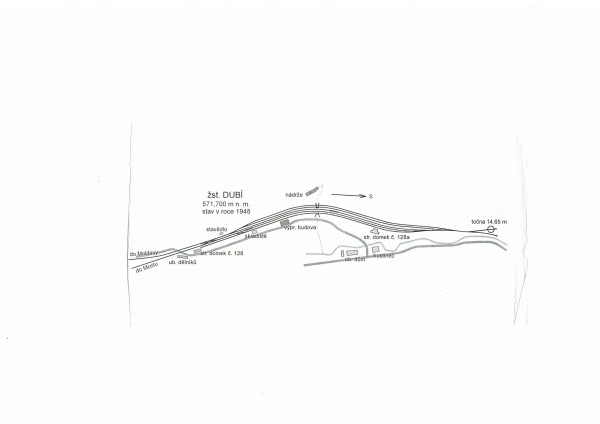

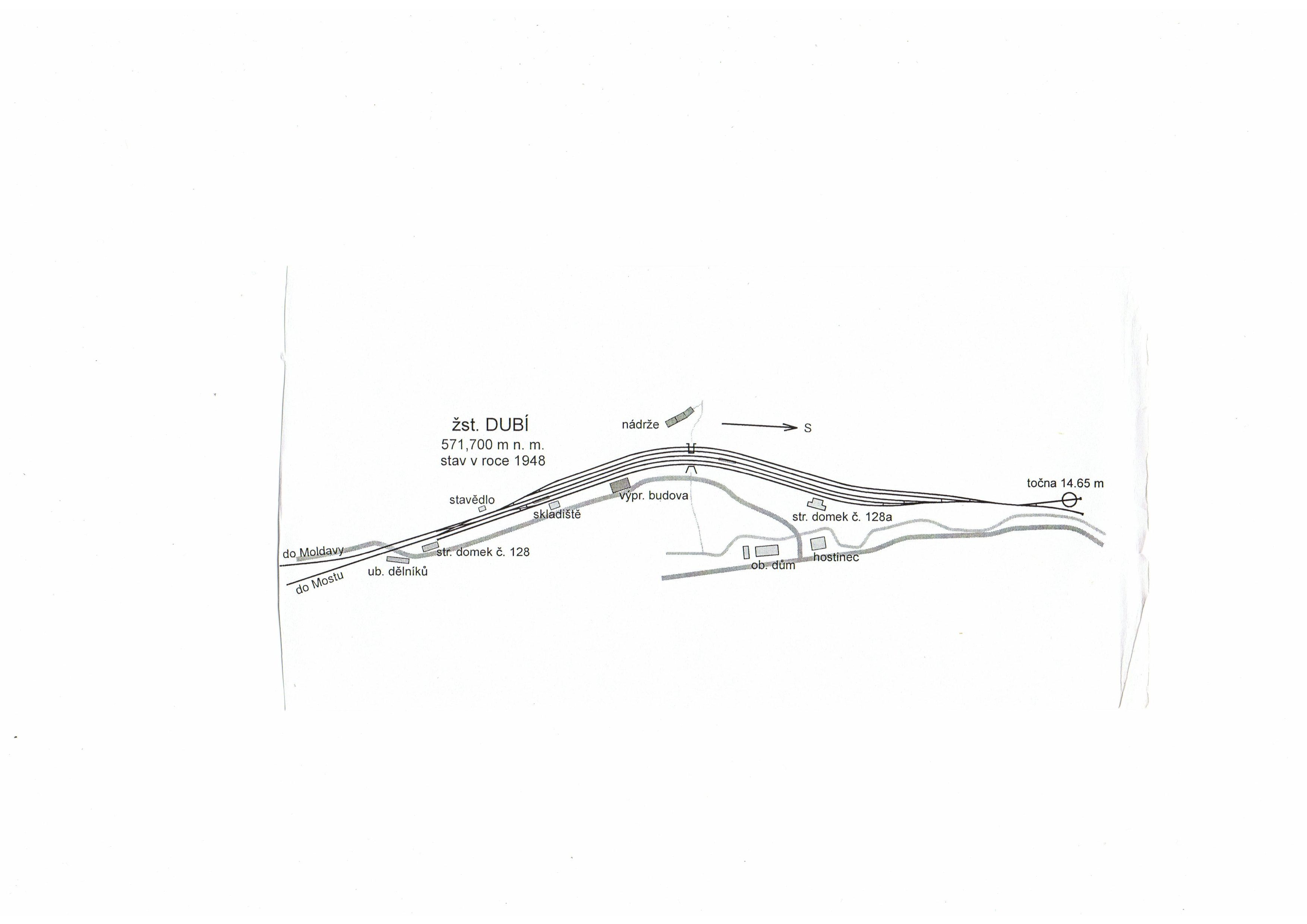

Příspěvekod milan ferdián » úte 12 úno, 2019 8:27 am
Zde je plánek ve formě xls z roku 2000.Kolejová figura se od padesátých let vůbec nezměnila.V minulosti byly kolej 5 určitě dopravní a kolej 7 objízdná,ale u těchto kolejí zde hádám.Co se týká fotografií stačí jen googlovat.Trochu mě udivuje,že zrovna tobě H0 -nulkařovi ti máme poradit ohledně fotek.
Stanice je ve tvaru "S",dvojitá kolejová spojka to je hlavním znakem této stanice.Stanice je ve svahu.Zajímavé bude jak se popereš se začátkém stanice.

Příspěvekod milan ferdián » úte 12 úno, 2019 11:40 am
Nevím o čem ty tady píšeš.Vložil jsem přílohu stanice v xls kde staničení výhybek se po dlouhé době neměnilo.Díval jsi se vůbec :?: .Zde je další příloha,stav z roku 1948.
