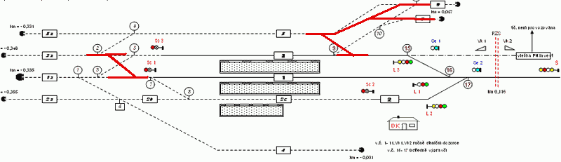

Á heleme se :lol: Další člověk, který uvažuje mým směrem :lol: . Taky uvažuji o něčem jako Dobříš. Přemýšlím o stavbě segmentovky. Neříkám, že bych chtěl přesně okopírovat Dobříš, ale po zkušenostech z výstav KŽM Praha 3 (spolupracuji s nimi a tak si občas tu stanici i ovládám), je hezky navržená na to, aby se tam dalo dost "vyřádit" na posunu. Protože je na jejich kolejišti jako největší, slouží jim i jako stanice vlakotvorná. Zde máš něco k té stanici - http://www.kzm-praha.cz/ - zvol si MODEL A SKUTEČNOST - ŽST.DOBŘÍŠ. Oproti nim uvaděného kolejového plánu z roku 2001 mají na modelu trošku jinak poskládané výhybky (1 kolejová spojka a v oblasti depa). Viz. obrázek ze stránek KŽM Praha 3 a mnou červeně upraven v místech jinak položených výhybek.

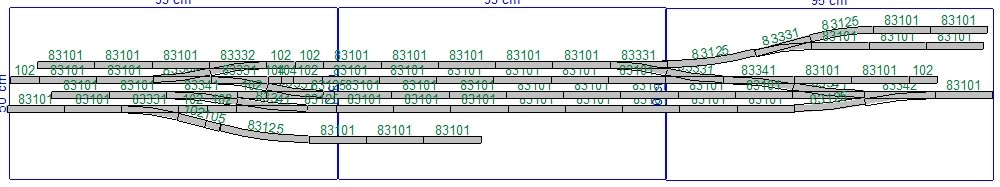

Příspěvekod jakubklouda » ned 25 zář, 2011 4:48 pm
Tak jsem se dnes konecne dostal k WT a zkusil prvni nastrel jak by stanice mohla vypadat. Polomery 984, v depu 700 a na EW2 631... Nejake napady na zlepseni? Me se moc nezda to leve zhlavi, ale nejak se mi ho nedari zlepsit. V Dobříši je řešené trochu jinak, ja ho musel trochu osekat, kvuli delce manipulacnich koleji
