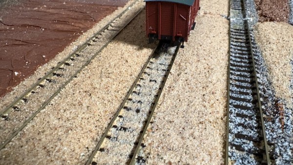

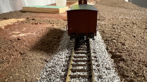

takže aktuální stav štěrkování na mém Herrnwalde jest zde. (PaMi můžeme v Týnci, ale už to bude s křížkem po stavbě)
trať:
nástupiště pískový mlat:

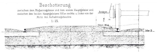

ještě k profilu pískového nástupiště... písek mezi hlavy kolejí v reálu takto
tak se tomu snažím přiblížit co to jde
ale tak jemnej prach, aby to byl opravdu mlat, fakt nemám.... :cry:
