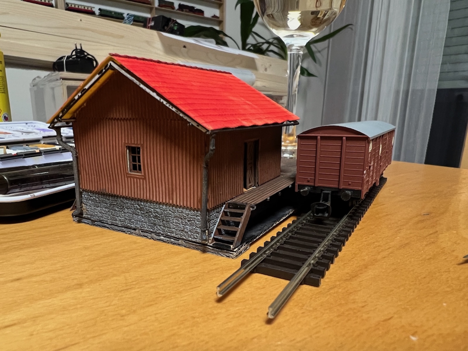

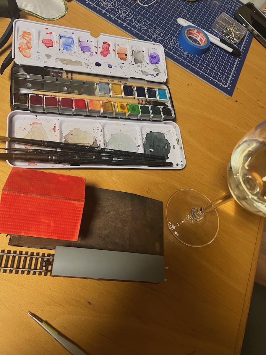

Ve chvílích, kdy jsou segmenty sbalené v protiprachové folii, je třeba se nenudit. A když máte doma malířku, která má ráda akvarel, pak KBModel budovy jsou prostě ideál. Nevím, kolik jich se mnou do Jaroměře nakonec pojede, ale ...
nu, posuďte sami.
(poznámka pod čarou: V roce 1927+- byly budovy nové, rozhodně netrpěly žádnou patinou či oprýskanou omítkou.

Příspěvekod Ivan » úte 29 dub, 2025 1:19 pm
Jestli mohu poradit, doporučuji střechu příště nejprve nastříkat zakladovym sprejem, aby pak karton tolil nesal vodu z akvarelu a nezkroutil se tolik, jako je na fotce. Ta červená je na mne trochu moc červená, ale jinak pěkné. Ona i fotka dost barvami mate a myslím, že stavba nebude tak tmavá, jako je na fotkách.
Jen tak dál :wink:

Příspěvekod rawen » úte 29 dub, 2025 3:21 pm
Potvrzuju - všechny plošně gravírované díly od KB model stříknu lakem ještě v aršíku. Nechám vyčichnout, uzrát; pak teprve začínám stavět.

Příspěvekod HonzaV » úte 29 dub, 2025 4:38 pm
@ivan: kdyz to vyschlo, tak se to zase vyrovnalo. A ta cervena je v realu stejne ostra. Casem asi bude muset trochu “oprset”
@rawen: akvarel potrebuje savy povrch. Na nesavem nedrzi.

Příspěvekod Ivan » pát 02 kvě, 2025 8:08 am
Tak fajn. Ono úplně rovná není ani opravdová střecha, možná na nové budově.

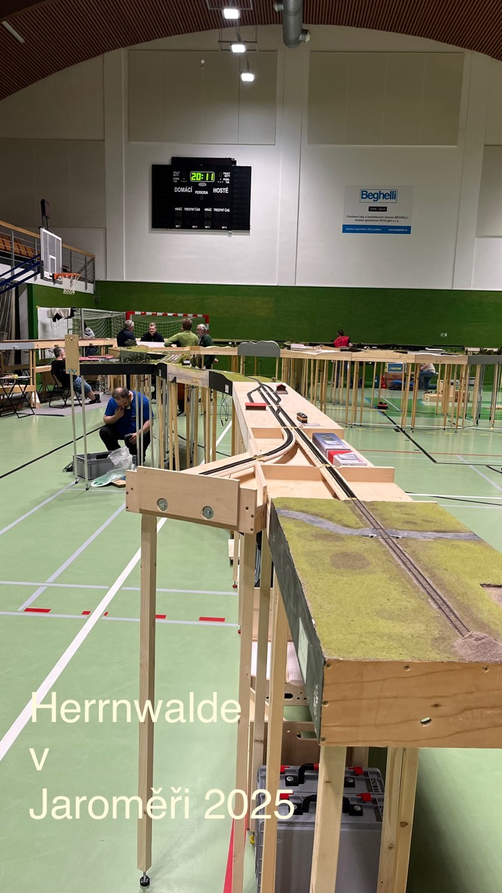

Příspěvekod HonzaV » úte 13 kvě, 2025 3:01 pm
Nu, setkání za námi. Herrnwalde se postaralo o zátěž původně pro AZNP a zásobování Oldovou sodofkárnou.
Drobné technické potíže způsobené velmi malou vlhkostí vyřešila žiletková pilka a od této opravy Herrnwalde sloužilo bez zaškobrnutí po zbytek setkání.
Křest “ve dřevě” je za mnou. A již jsou zájemci o zařazení do layoutu již v tomto roce.
Následuje zavření překližky i ze strany staniční pláně, detaily (co jsou v počátečním plánu), hrubá pláň, rozmístění budov.
Mám co dělat Herrnwalde do té doby posunout zase o kus dál.

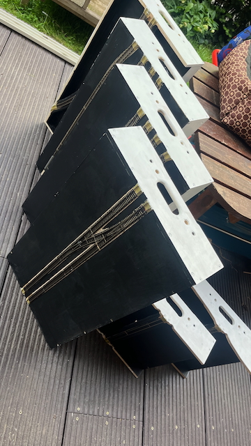

Abych přidal květnový update. Moc se toho neudálo, hodně práce, zařizování jiných věcí. tak snad jen, že syntetickým ředidlem upravená barva je fajn na napuštění všech dostupných povrchů pro stabilizaci překližky.
následuje lepení prvních měkkých materiálů pro úpravu povrchů a krajiny.

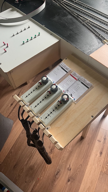

panel na D3
držák na FREDy

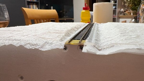

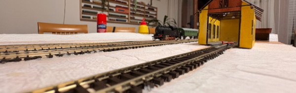

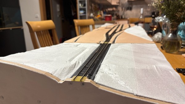

Nu, měsíc se s měsícem sešel a asi by se hodilo přidat zase pár postupových fotografií.
Pomalu, ale jistě začíná doba ledová - polystyrenová.
