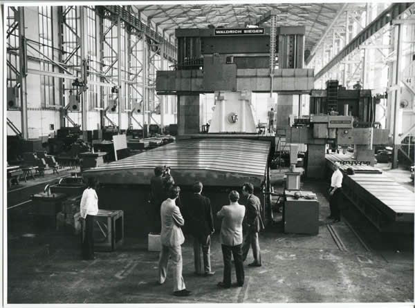

Fa Waldrich Siegen existuje v jiné lokalitě dodnes a vyrábí stále jako po celou dobu své existence těžkotonážní obáběcí stroje; některé z nich jsou největší ve své kategorii na světě. Například tato frézka/vyvrtávačka z roku 1974 je dlouhá 48 m a vysoká 11,5 m.
Podnik vyrábí např. obráběcí stroje na výrobu velkých lodních klikových hřídelů nebo soustruhy a brusky na velké válce (což mě jako papírníka obzvlášť zajímá, protože občas přebrousit potřebuje každý sušicí válec každého papírenského stroje, včetně mamutích yankee válců o průměru vyšších jednotek a šířce nižších jednotek metrů); v databázích obchodníků s použitými stroji se nachází například nabídka kotoučové brusky této značky o průměru broušení 1800 mm a délce broušení až 10 m. Tyto parametry zároveň vysvětlují, proč bylo účelné mít vlečkovou kolej přímo ve výrobních halách. Provoz na takové vlečce byl určitě specifický např. použitím hlubinových a dalších speciálních vozů i mimořádnými tvary a velikostmi dodávaného i expedovaného materiálu, polotovarů, výrobků a jejich částí. Spousta věcí se pravděpodobně expedovala ve velkých bednách nebo latěních zabírajících celou plochu běžného plošinového vozu a v dnešní době bude taková fabrika nejspíš plná normalizovaných i atypických kontejnerů.
