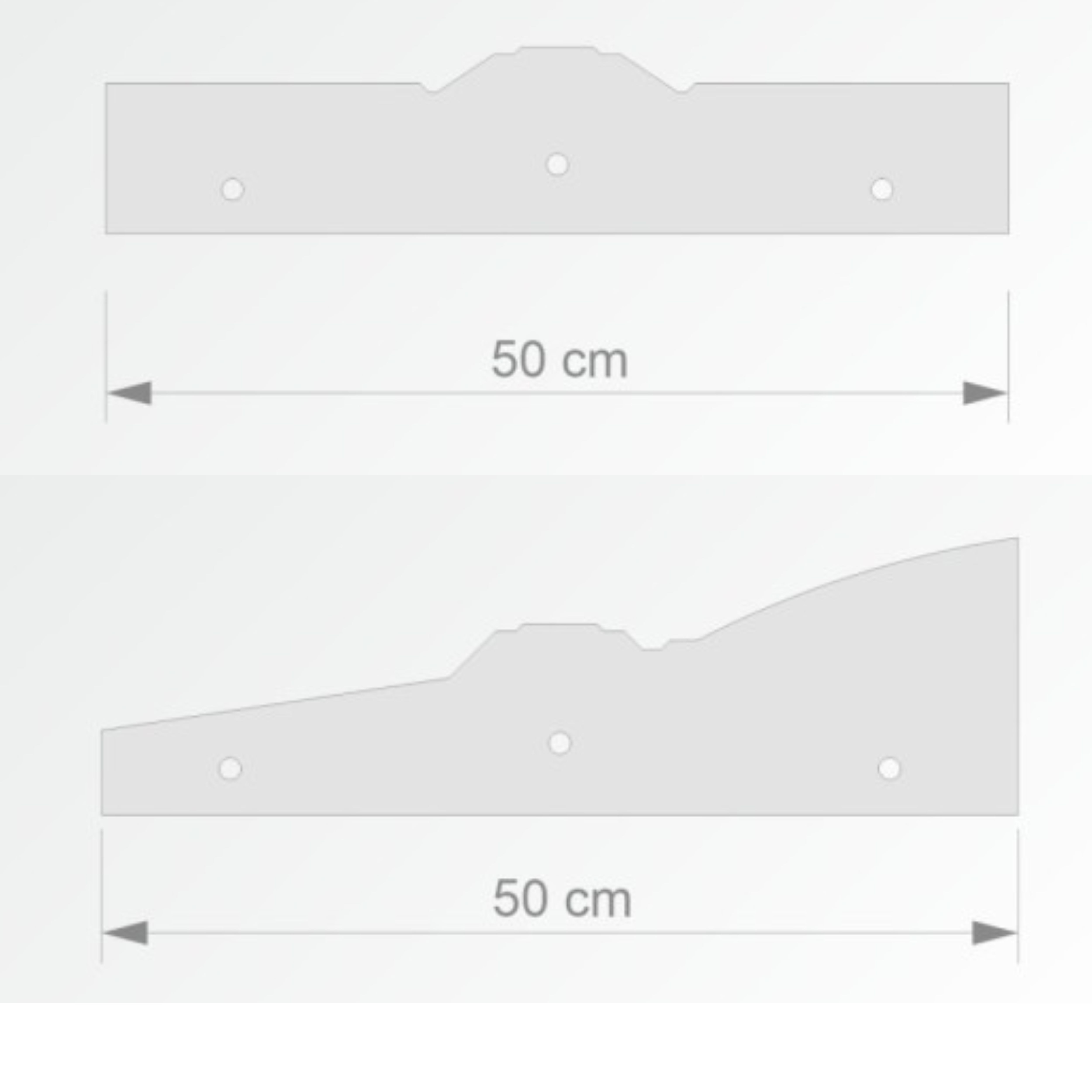

Zdravím, máte někdo dwg soubory těchto čel? Ví někdo, jaká jsou označení těchto čel?

Matěj Menšík píše:Zdravím, máte někdo dwg soubory těchto čel? Ví někdo, jaká jsou označení těchto čel?
Ten první je násep - E96
Druhý je svah - B96
Místo B96 teď ale více používáme B02, kde má svah pod tratí mírnější sklon vhodnější pro sypaný násep. U B96 je to sklon spíš pro opěrnou zeď.
Nejrozšířenější profil je pořád asi rovina - F96.
Profily Fremo jsou ke stažení na stránkách Fremo.
https://www.fremo-net.eu/home/teknik/mo ... endprofile

Příspěvekod Matěj Menšík » ned 02 úno, 2025 5:21 pm
Díky. Poslal by jsi mi prosím přímo soubory s čely? Stránka je přístupná pouze po přihlášení a já nejsem členem Fremo, takže nemám ani účet.

Příspěvekod OndraFíra » pon 03 úno, 2025 5:17 pm
Matěj Menšík píše:Díky. Poslal by jsi mi prosím přímo soubory s čely? Stránka je přístupná pouze po přihlášení a já nejsem členem Fremo, takže nemám ani účet.
Aha, to jsem si ani nevšiml.
Tady je tedy soubor se všemi ke stažení: https://www.uschovna.cz/zasilka/RG9GYAEGY49K2E28-R5C/
Koukal jsem, že některá rozhraní jsou nakreslená ve vysoké variantě, jiná v nízké. Je to celkem jedno, člověk si to může rozdělit jak potřebuje - je to zakresleno ve výkresu pro B02 - buď se použije jen horní polovina (nízká varianta), nebo horní i dolní (vysoká varianta).
