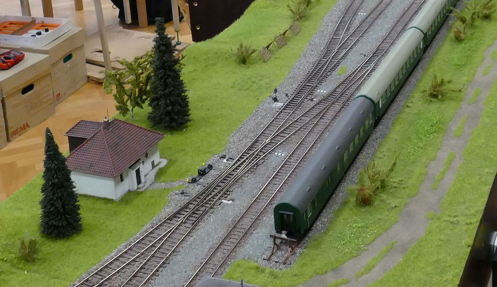

Když už se bavíte o výhybkách, zde máte příklad stanice, která má délku cca 10,0 m. Jaké úhly mají výhybky nevím, tipuji 6°nebo 10°, protože je stavěna dle originálu kolejového plánu.
Máte možnost pohledově a i provozně posoudit. Foto je z roku 2019.

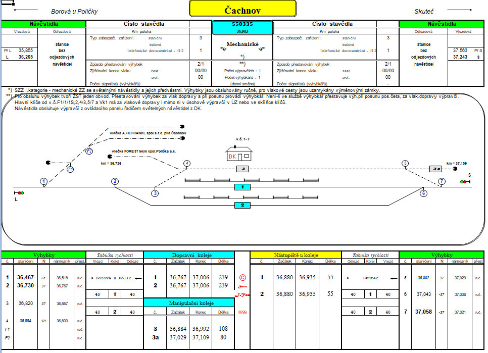

Příspěvekod StandaR » stř 30 lis, 2022 1:18 pm
Jsou to moc pěkné záběry :) Já už si tu hledám podklady pro Čachnov a pohrávám si s myšlenkami :D
StandaR
Příspěvky: 788
Bydliště: Brno-Jih
Re: Moduly OstraMo
Příspěvekod Mcx » stř 30 lis, 2022 4:10 pm

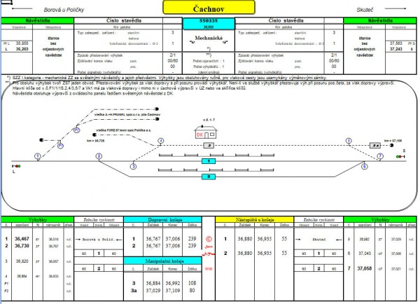

Čachnov

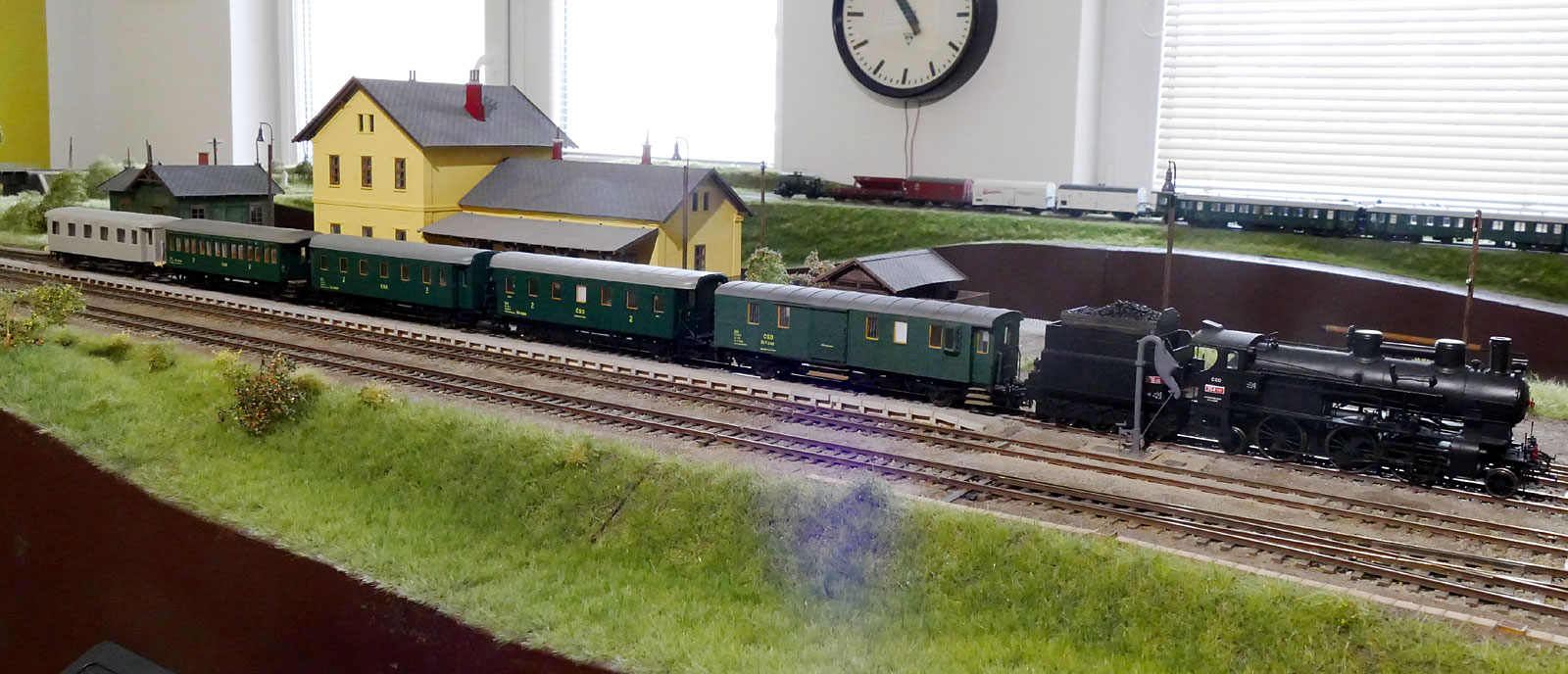

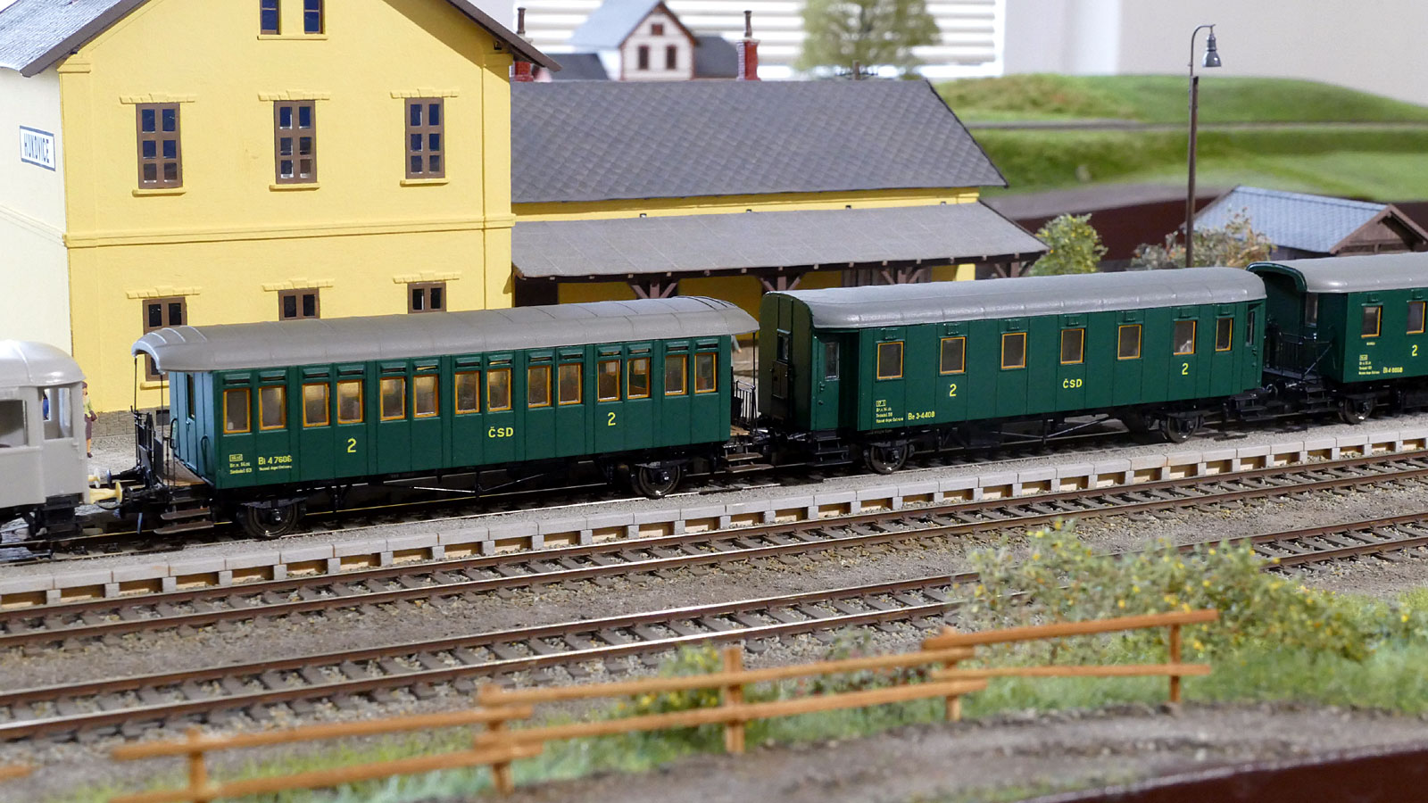

Zpátky k něčemu zajímavějšímu, s množstvím parních lokomotiv, které jsou pro modulová setkání k dispozici narůstá obliba provozu 60. let minulého století. Tedy období, kdy se začaly objevovat vozy s 12-místnými UIC čísly, ale většina vozů měla staré čísla, kdy ještě jezdila většina kořistních vozů a byly v provozu první motorové lokomotivy. Ale nejen lokomotivy jsou potřeba, ale i vozy. A tak si postupně "buduji soupravu" osobních vozů na rozvoru 8 m, původu kkStB i ČSD. Pojezd je použit od KMB a zbytek je od ES a pak odlitky různého stáří, doplněno různými díly - dynama, bateriové skříně, přechodové můstky, nárazníky ... většinou odlitky.
Souprava v čele s 354.7, vozům ještě chybí různé věci od popisu na rámu po lak - u vozu Be z r. 1936 - poslední v soupravě

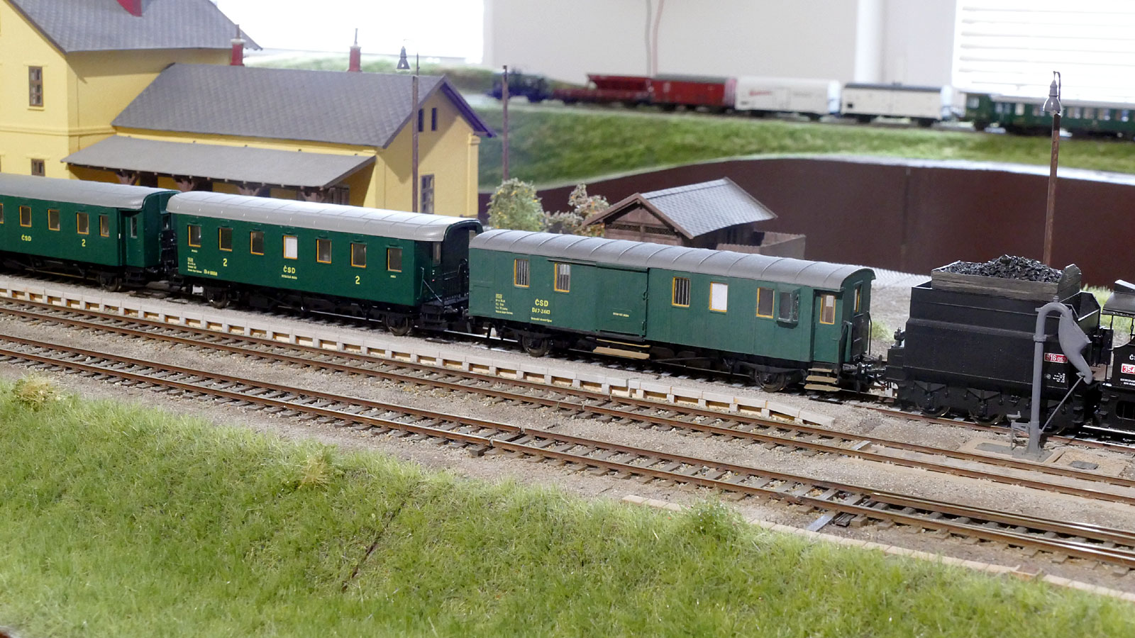

služební vůz Dd (odlitek starý více jak 20 let) a Bi od ES (skříň)
Be se skříni od ES, Bi z odlitku a leptu

Příspěvekod Mcx » sob 17 pro, 2022 7:22 pm

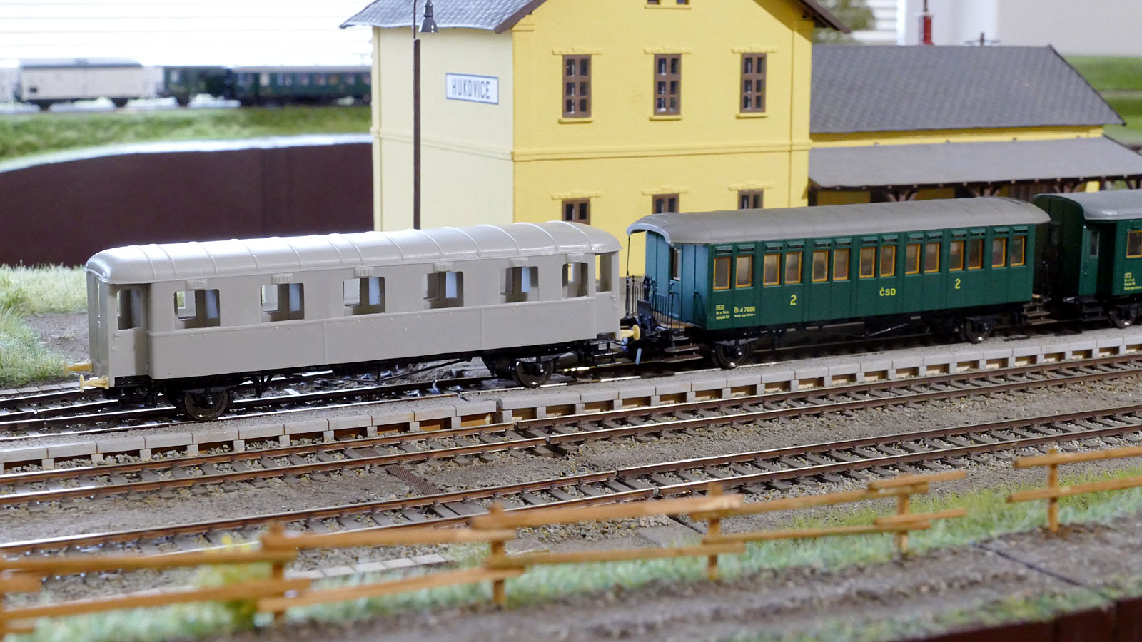

A tady ještě poslední rozpracovaný Be z odlitku, opět na spodku KMB s rozvorem 8 m a tím jsem počet spodků 8 m, které jsem měl vyčerpal. V roce 1962 se začaly na vozy dosazovat držáky UIC a rušily se toulce a výstupní žebříky k toulcům a v tomto stavu jsou vozy dělány.
Na vozech jsou "přiměřeně" kvalitě základu modelu dodělávány detaily, vzhledem k tomu kolik každý model i tak spolkne hodin práce, jsou nároky na něj přizpůsobené snaze mít více takových osobních vozů.
