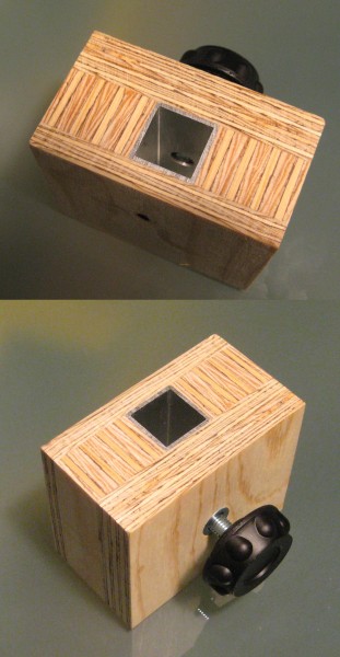

Hliníková šachta pro nohu 20x20mm má vnitřní světlost pouze o 0,5mm větší. Upozorňuji, že jde o speciální profil, který na náš trh dodává možná víc dodavatelů, ale jen od jednoho je dodržena přesná světlost, která je klíčová. Jednou jsme sehnali várku jinde a nohy drhly, šachty se musely propilovat.
Pod článkem jsou pak odkazy, kde lze odezřít vylepšenou zástavbu přímo do stavebnice modulu.
I zátka s magnetem doznala změn.
Co se kvedlání týče, ano, kvedlá to. Ale jen nepatrně víc, než modul s pevně utaženými nohami. Otázka, k čemu je samostatný modul, který nekvedlá? Zástavbou do moduliště se to ani nehne. Apropo čím delší šachta, tím menší rozkyv. Nám stačí hloubka šachty 50mm. Stejně se to vikle na rektifikačních šroubech, kde je prostý závit M8. Samotná hliníková noha je pevná, 20x20 opravdu stačí. Spíš jde o hmotnost, mých 48 nohou sotva unesu.
Celý systém slouží k rychlému postavení a bourání. Modul s nohama lze normálně přenášet. Nohy lze samozřejmě vytřepat, ale my s moduly netřepeme. Nutno je dodržet masivní pásovinu a magnet o síle cca3kg. Pokud noha vypadavá, je to způsobeno tenkým krycím plechem nad šachtou, který mám na modulech já, nebo magnetem, který k pásovině nepřiléhá kontaktně, nebo je vlepen do zátky nakřivo.

Profil jeklu na šachtu je 23,5 x 23,5 mm, tloušťka stěny 1,5 mm. Krycí plech je z ocelové pásoviny 25 x 3 mm.

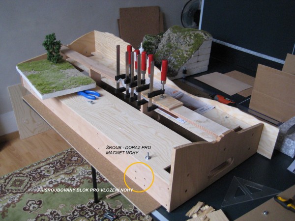

bylo mě taky pomoženo, tak se taky podělím. Díky do Brna za nápad a pomoc. Používám jejich původní provedení, i když plná integrace do modulu se mi líbí víc.
Já profil koupil v OBI v Praze na Proseku. Vnější rozměr je 23,5 mm.
https://products.alfer.com/en/Products/ ... 25170.html
Nebo http://www.elnas.cz/katalog-alfer-konstrukcni-profily/ (odkaz od Tomáše Cádrika). To je pro mě daleko a komplikované, takže objev v OBI byl příjemným překvapením.
Kvedlání jsem si dořešil doplněním dotahu. Držáky jsou vlepeny do stavebnic modulů od Petra Divíška. Vlepení a přišroubování bloku s oblepeným hliníkovým profilem polyuretanovým lepidlem je nevylomitelné. Spíš se ohne noha. Další už oblepím subtilněji, drží to jak čert. A asi bude stačit jen přišroubovat k modulu pro případ výměny.
