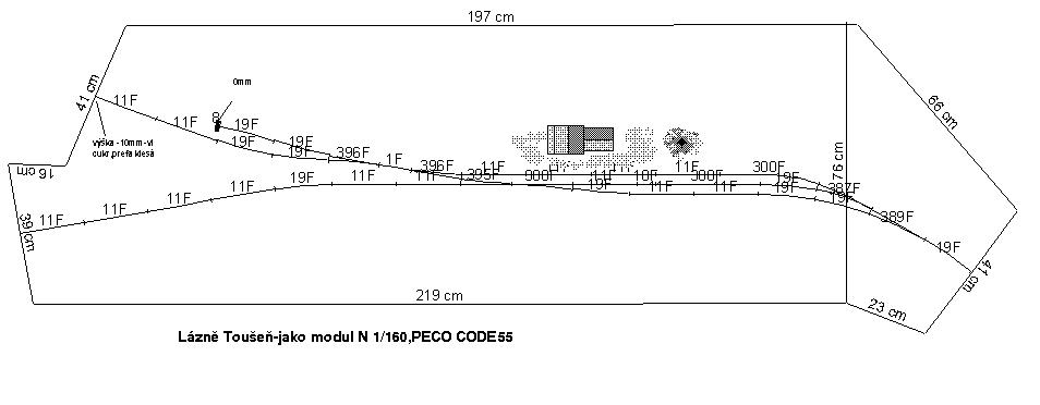

Příspěvekod vojtas » ned 22 kvě, 2011 10:29 am
Třeba se někdo chytí,a nějakou z dalších stanic z téhle trati postaví
Brandýs n_L ...............................................................................................Čelákovice

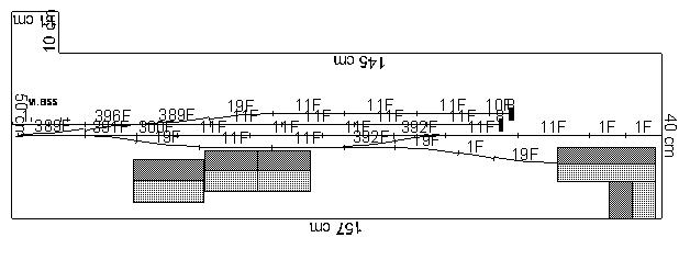

Příspěvekod vojtas » ned 22 kvě, 2011 10:45 am
Brandýs n/L stará st.
starz nadrazi.JPG (24.73 KiB) Zobrazeno 10755 krát
Čelákovice........................................................................................Brandýs n/L

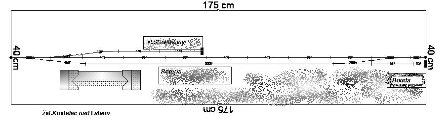

Příspěvekod vojtas » ned 05 čer, 2011 6:17 pm
Kostelec n/L
Brandýs n/L.................................................................................................Neratovice

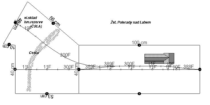

Příspěvekod vojtas » pon 06 čer, 2011 3:16 pm
žst.Polerady nad Labem
Brandýs n/L................................................................................................Neratovice

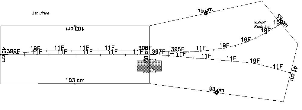

Příspěvekod vojtas » pon 06 čer, 2011 3:32 pm
žst.Jiřice
Neratovice.......................................................................................Brandýs n/L

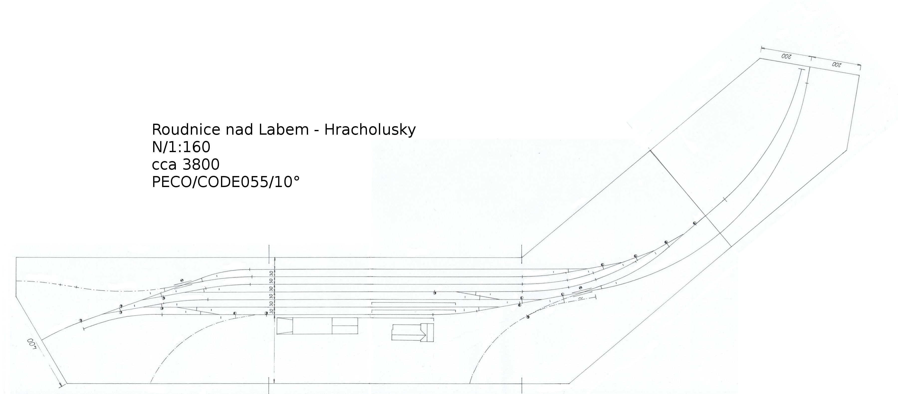

Tak jsem toto vlákno oprášil a budou zde v budoucnu vkládany další N-kové projekty.
Roudnice nad Labem - Hracholusky N/1:160 PECO/CODE055/10°
Projekt velmi zajímavé stanice,která je provozně rozdělena na dopravní a předávací kolejiště do místních továren.K projektu chybí návaznost vlečkových areálů továren a počítá se v budoucnu,že zájemce si vhodně zpracuje své náměty těchto vleček.Jak vidíte jsou tam tři vlečky.Stanice je kryta mechanickými vjezdovými návěstidly.
Díly modulu jsou navrženy do dvou přepravních beden.

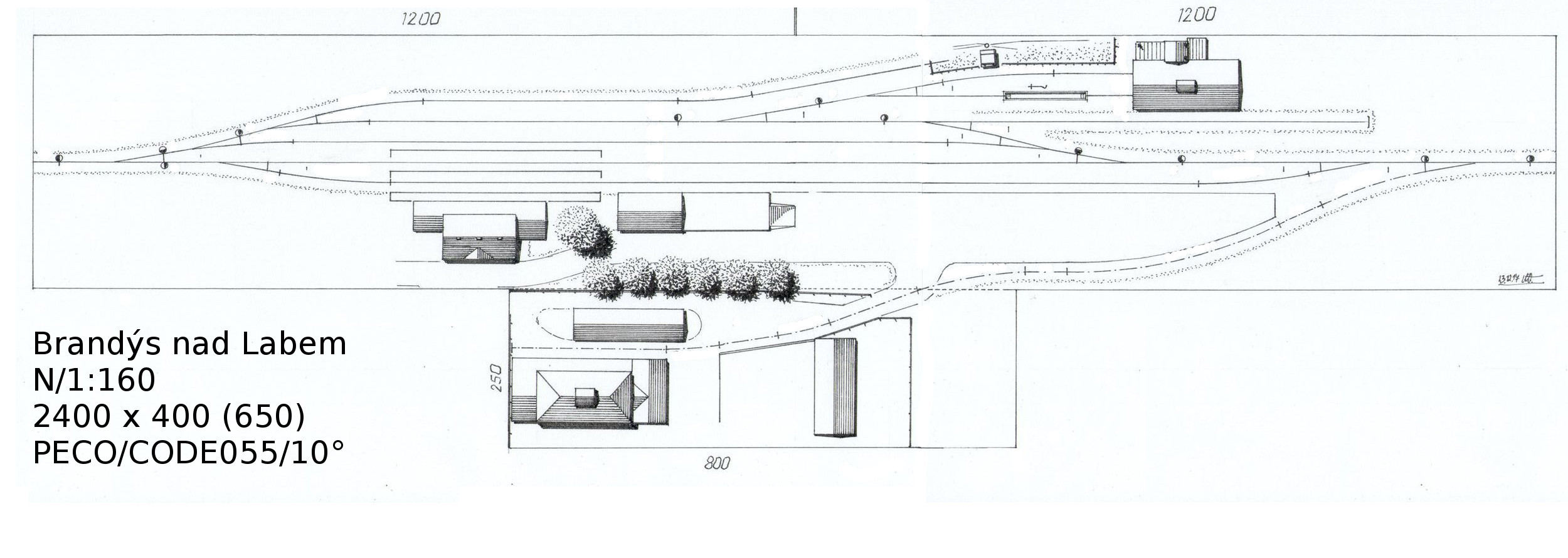

Příspěvekod milan ferdián » stř 13 pro, 2017 5:17 pm
Brandýs nad Labem N/1:160 2400 x 400 (650) PECO/CODE055/10°
Další zajímavá stanice.Původně koncová z Neratovic a potom propojena s dráhou od Čelakovic.V šedesatých letech zde byl hustý nákladní provoz.Tato stanice byla hlavně zásobována z vlečky "Brandýských strojíren a slévaren" zásilkami užitkových vozy "KUKA" a zpět na na vlečku suroviny a uhlí.Zde se vozy rozřazovali samospádem od starého nádraží na jednotlivé koleje ve stanici.Na výkresu vidíte vlečku,která sloužila pro přistavování vozů s uhlím pro město a končila ve skladech ZZN.Ve výtopně sloužily dvě parní lokomotivy,které se v popisované době měli co ohánět.Remíza byla dvoumístná,
zauhlovací jeřáb,popelová jáma,vodní jeřáb,ohrada s jemným pískem.Byla zde před výhybkou č.6 tabule s nápisem "Hranice výtopny".
Osobní doprava jen motorové osobní vozy M131.1 s některými zvláštnostmi,jako dělení osobního vlaku z Čelákovic na dva směry a to do Neratovic a zpět do Čelákovic.Řazení M131.1-Balm-Blm-BDFlm-M131.1.Přední vůz se odpojil a odjel do Neratovic,zadní vůz se odpojil a odjel do Čelákovic.Přípojné vozy přes noc zůstaly stát ve stanici.Tento rituál se opakoval opačně ráno,kdy přijel motorák od Neratovic a od Čelákovic.Souprava se spojila a odjela do Čelákovic.Dle GVD měli na to 12 minut.

K tomu Brandýsu v 60. letech bych si dovolil dodat ještě pár provozních drobností ze vzpomínek strojvedoucího Jaroslava Hoška.
Místní strojová stanice patřila pod výtopnu Praha Denisovo (Těšnov), pak pod depo Všetaty, později pod Kralupy. Po válce tam v nákladní dopravě sloužily lok. řady 400.1 a na os. vlacích 354.0 (tehdy tam bylo ustájeno až 6 parních lokomotiv!) , později v 50. a 60. letech s náklady lok. řady 434.1 a 423.0, po motorizaci T 435.0. Osobní dopravu zajišťovaly kralupské motory M 130.1 (v Kralupech jezdily až do roku 1962), M 131.1 a M 240.0. Zajímavostí byly zkoušky prvního prototypu rosničky T 324.001 a pravidelný provoz prototypů singrovek, tj. motorů M 230.5001 a 2, které byly teprve dodatečně přečíslovány na M 240.0121 a 122. A nákladní doprava výrazně narůstala v řepných kampaních v souvislosti s provozem nedalekého cukrovaru Kostelec nad Labem (přípojová stanice Jiřice), kam byly trasovány rušicí Pn vlaky pro dopravu řepy do cukrovaru (patřičně těžké, takže pravidelně s postrky) a k nim příslušné vyrovnávky. S nimi kromě plánovaných lokomotiv T 435.0 mohlo jezdit i leccos jiného včetně T 478.1 a 2.
