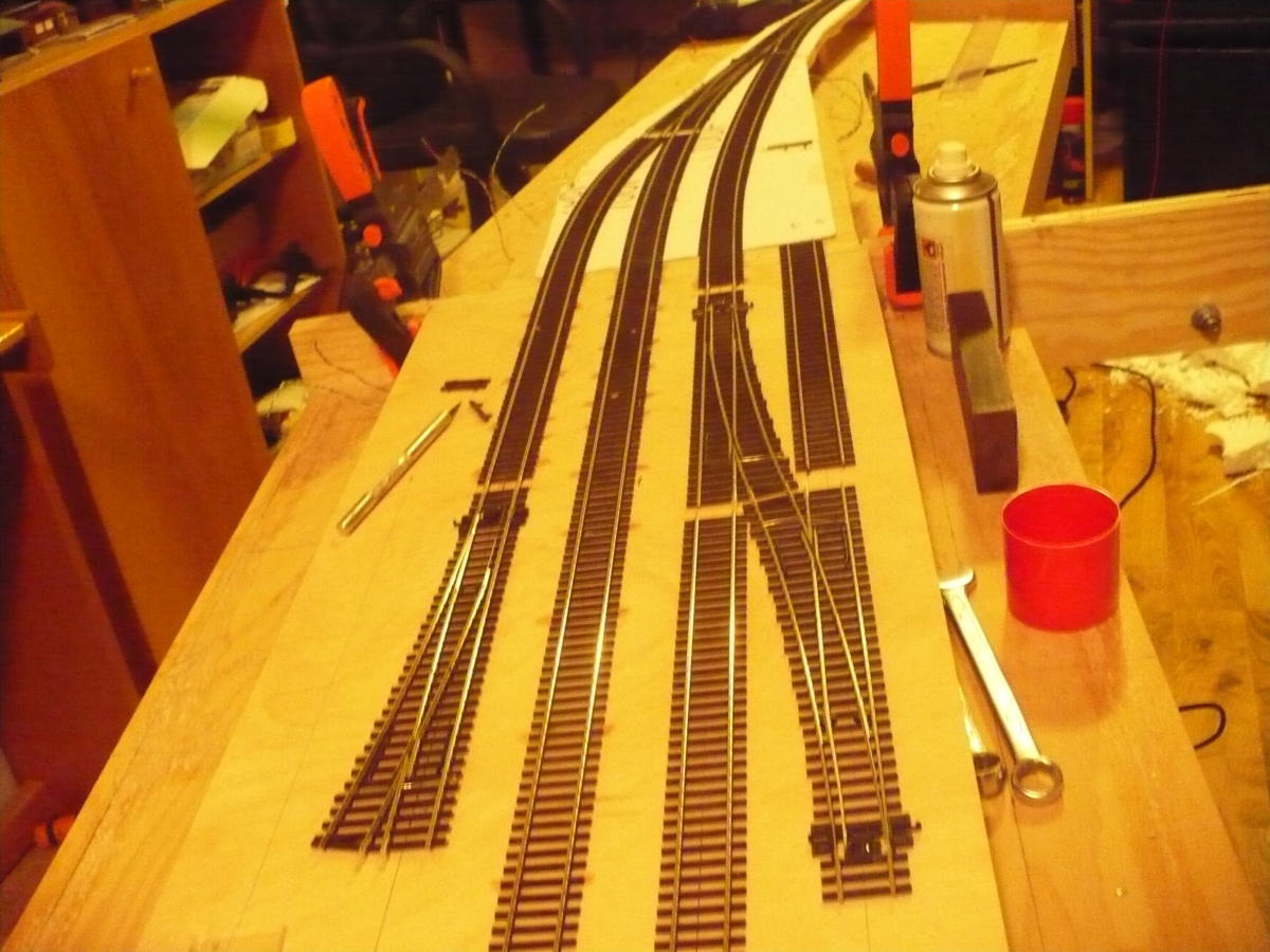

Ahoj po delší odmlce trochu doplnění změnil jsem u obloukového modulu podloží polystyren jsem nahradil hranoly z latovky a jako podklad tratě je použita buková překližka tl 10mm
počal jsem pokládat koleje které budu lepit přímo na překližku vteřinovým lepidlem,
pár fotek zde:

Trochu podle vzoru na ostramo jsem upravil výhybky akorát jsem neodřezával přežce ale jen jsem zrušil onu aretaci výhybky, a podložil kouskem pražce
http://pavmar.rajce.idnes.cz/Uprava_vyh ... CO_CODE75/
