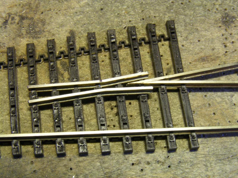

Re: Modulová stanice
Příspěvekod Luděk » pon 13 říj, 2014 6:31 pm
I v Kloboukách. Stačí EW3 zkrátit tři pražce za hrotem srdcovky.

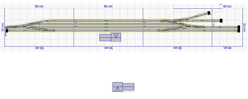

Příspěvekod milan ferdián » úte 14 říj, 2014 6:39 am
pcipov píše:
milan ferdián píše:užitná délka dopravní koleje číslo 1 od námezníku k námezníku - 198 m - 1650 mm...........1650
vzdálenost námezníku od začátku výhybky (přepočítano do TT) ...........- 254 mm x 2 =......508
na každém zhlaví po dvou výhybkách.......................................... - 207 mm x 2 =......414
Celková modulová délka stanice Muráň od první výhybky k poslední výhybce je 2572 mm.Finito. :wink:
Až na jednu chybu. :wink:
Výhybky: 207 mm x 4 = 828 mm
Aj,aj,aj.....,tak ti data rozepíši jiným způsobem :lol:
207 - 254 - 1650 - 254 - 207 = 2572
Příspěvekod milan ferdián » úte 14 říj, 2014 10:42 am
pcipov píše:Ale tam sú na každej strane dve výhybky, takže:
207 + 207 + 254 + 1650 + 254 + 207 + 207 = 2986
Kde robím chybu?
Na každé straně ty máš tři výhybky za sebou.Data 254 mm je vzdálenost námezníku od začátku výhybky.To znamená,že zde již máš jednu výhybku. :wink:
Anebo ještě takto
207 + 207 + 47 + 1650 + 47 + 207 + 207
WL...WP...NZ..kolej 1..NZ...WL....WP
WL - výhybka levá
WP - výhybka pravá
NZ - námezník
kolej 1 - hlavní kolej ve stanici

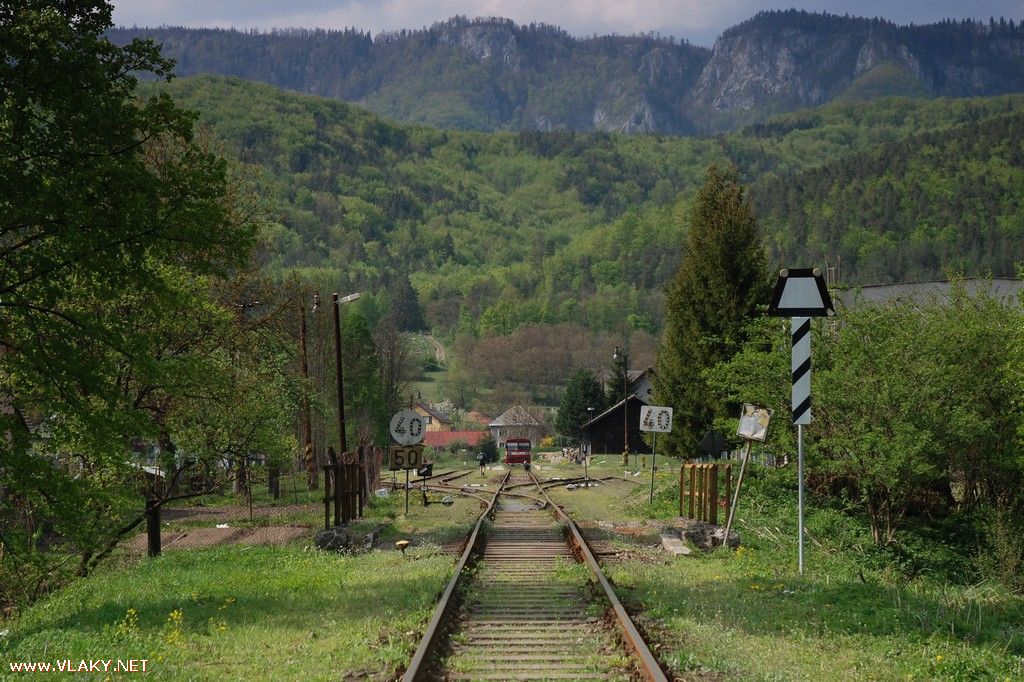

Příspěvekod milan ferdián » úte 14 říj, 2014 12:56 pm
Když už chceš stavět dle reality stanici,tak se snaž dodržet rozmístění staveb.Srovnej fotku s upraveným plánkem.
