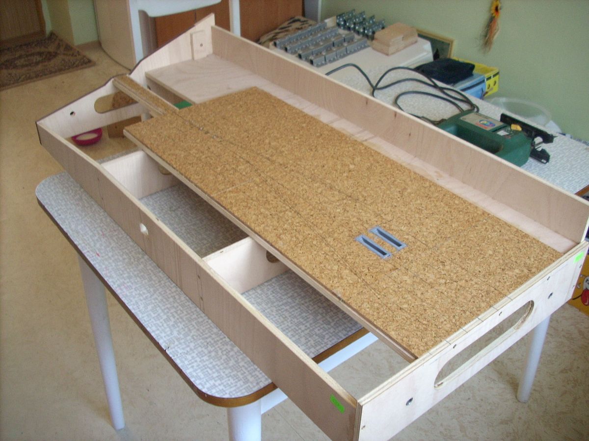

Korek se lepí na nosnou část .To si budeš muset spočítat nebo vyzkoušet dle daného čela,respektive železniční pláň.To znamená,aby jsi měl korek v přesné úrovni.Ani nad,ani pod.Položena kolej musí ležet v rovině.Pozorně si prohlédni obrázek.
