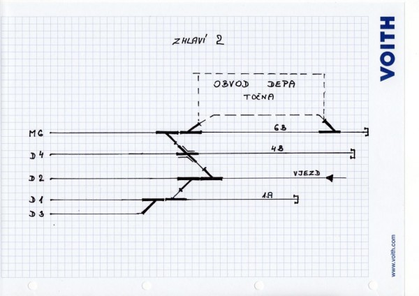

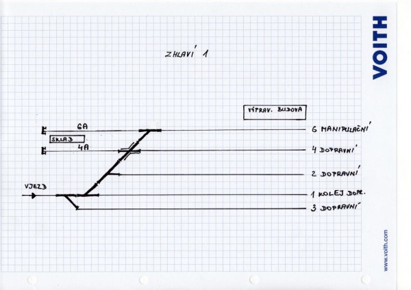

Zdravím vespolek
Začínám stavět novou stanici přestavbou mého starého kolejiště. Zhlaví 1 předělám na modul 50 x 150cm. Zhlaví 2 jsem zrušil a část použil na stavbu Uhřic, které jsou skoro hotové. Zajímalo by mě, jak byste navrhli zhlaví 2, nebo mi ho opravili. Návrh mám ale než začnu se stavbou tak se dá ledacos změnit. Modul bude mít zase rozměr 50 x 150cm. Zhlaví 1 je kompletně hotové tak nemá cenu o něm vést polemiku, to měnit nebudu. Obrázky nejsou kresleny v měřítku, jelikož rozměr stanice se dá zvětšit vloženým modulem rovných kolejí.
dík za rady saman55

Příspěvekod vojtas » ned 17 bře, 2013 5:55 pm
Vyměnil bych pozici výhybek na koleji 6, tedy že výhybka do depa by byla již před tou vedoucí na matečnou kolej.

Příspěvekod saman55 » ned 17 bře, 2013 6:56 pm
vojtas píše:Vyměnil bych pozici výhybek na koleji 6, tedy že výhybka do depa by byla již před tou vedoucí na matečnou kolej.
Asi by to šlo, i když nevím co bych tim získal.

Příspěvekod saman55 » čtv 21 bře, 2013 3:45 pm
Zdravim
že by to bylo tak dobře že není žádných připomínek ??

Příspěvekod milan ferdián » čtv 21 bře, 2013 3:50 pm
saman55 píše:Zdravim
saman55
Ale jsou :wink: Například,kolej 1,proč má odklon hlavní osy?Na modulu budeš muset stanici situovat zešikma,aby ti hlavní osy kolejí 1 a 2 ze stanice byly nasměrovány na osu rozhraní modulu.

Příspěvekod saman55 » čtv 21 bře, 2013 4:08 pm
Jelikož zhlaví 1 bude použito ze stávajícího kolejiště a nechtělo se mi ho bourat. Vím že na zhlaví 2 bych mohl odjezd udělat mimoběžne což existuje i když to není běžné. Ze stávajícího kolejiště bude použita zhruba označená část fotky

Příspěvekod milan ferdián » čtv 21 bře, 2013 4:16 pm
Mám chápat,že původní kolejiště na fotce je složeno z více rámů?A tímto způsobem vytáhneš obě části stanice nebo vše dokola ořežeš do daných rozměrů?

Příspěvekod saman55 » čtv 21 bře, 2013 4:44 pm
Ostatní je již zrušeno a použito na modulech Uhřic. Zbylo jen to co je v červeném rámu, z toho bude modul zhlaví 1 a zhlaví 2 budu dodělávat jako nový modul.
