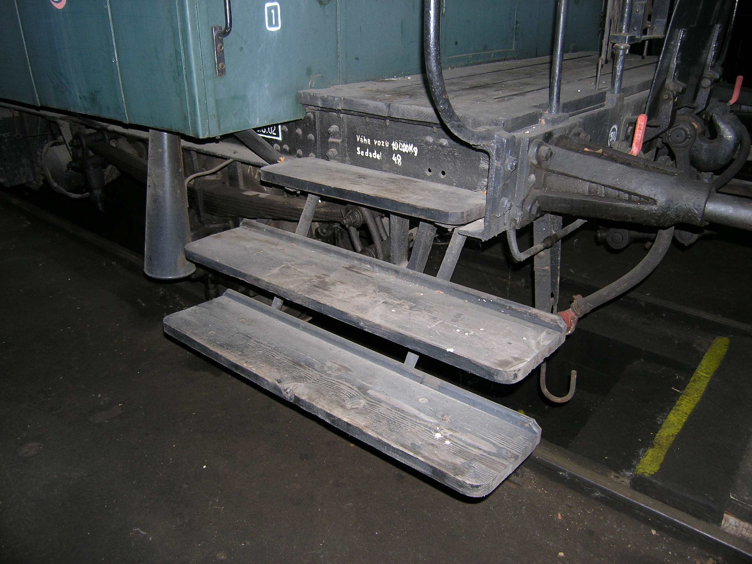

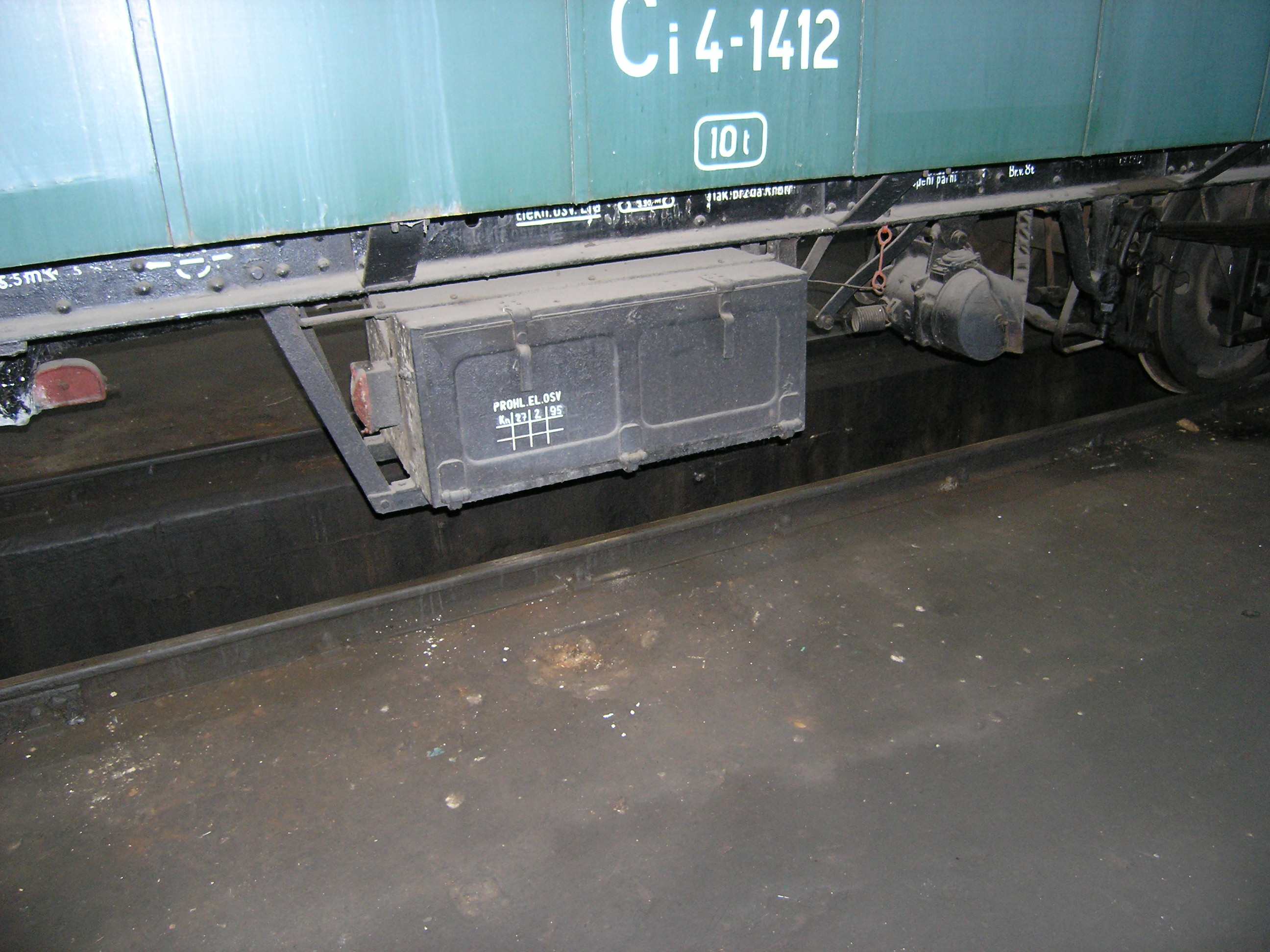

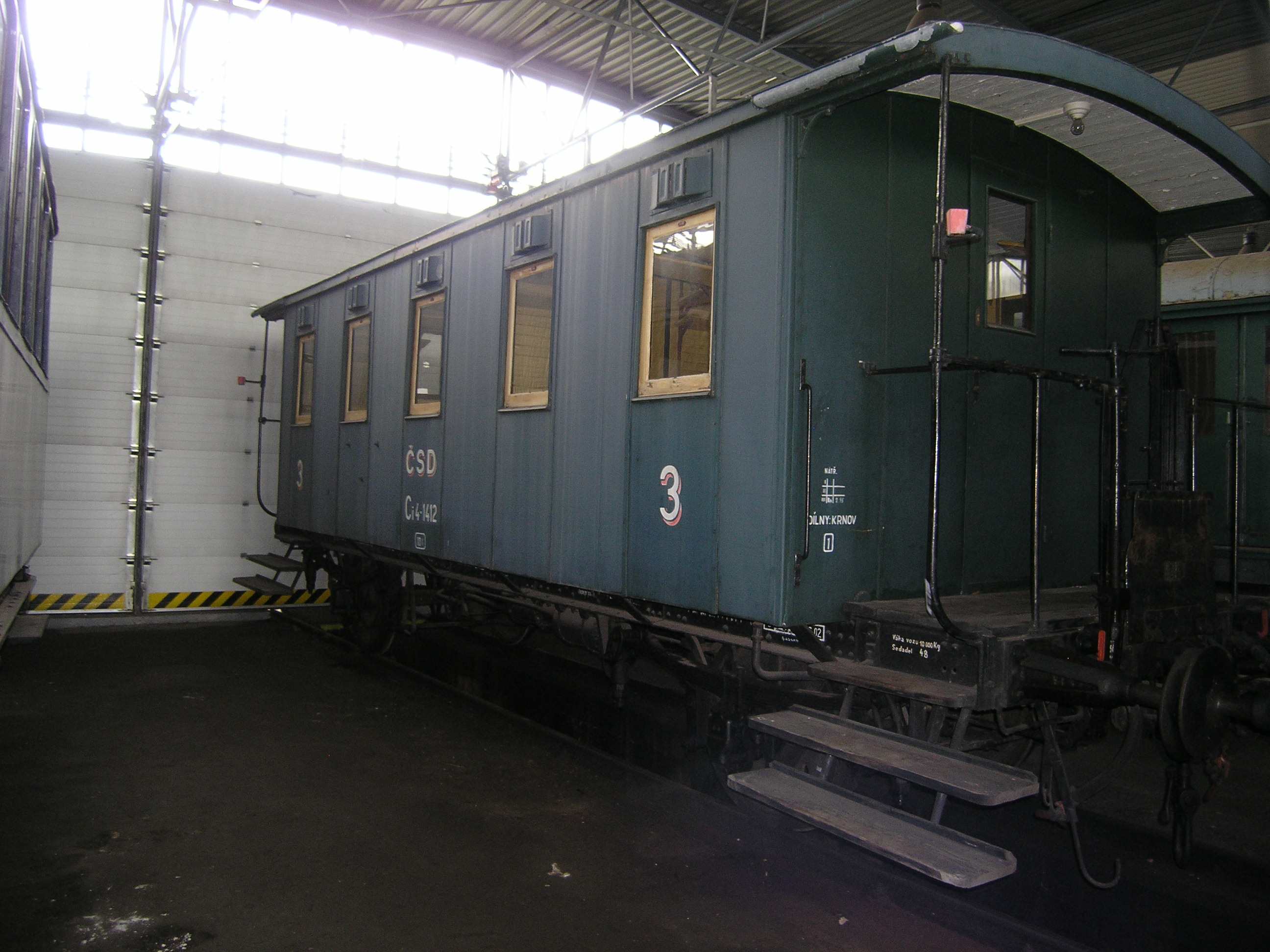

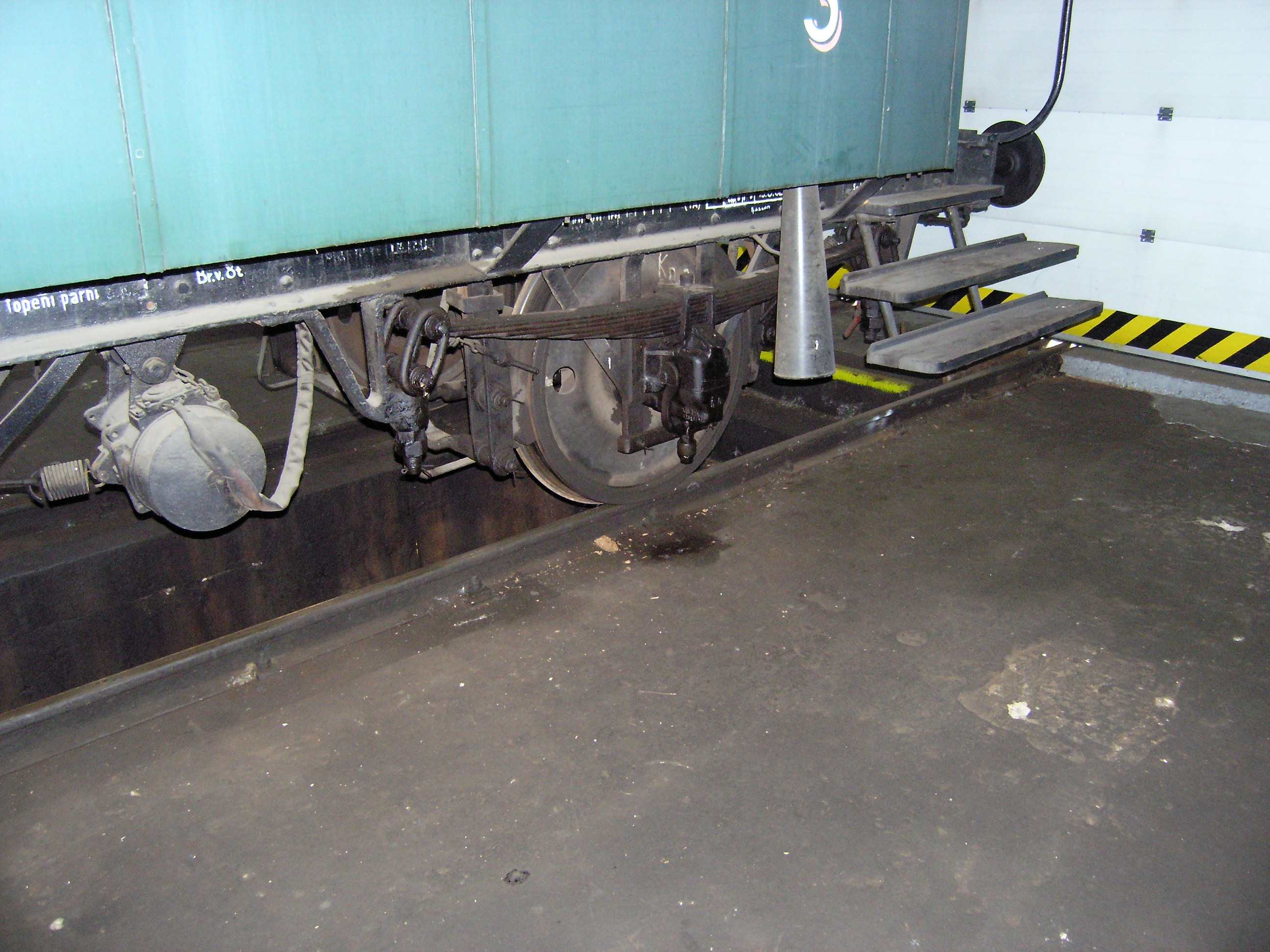

PROSBA: Nemate nekdo fotku celniku jakeholiv osobniho vozu, kde by bylo mozne videt umisteni hadice pro saci brzdu?

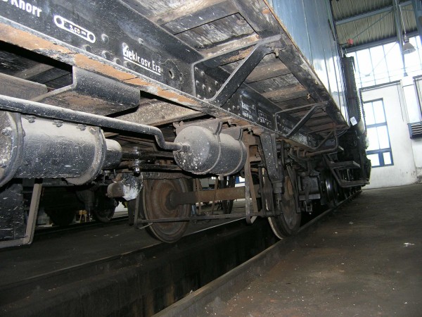

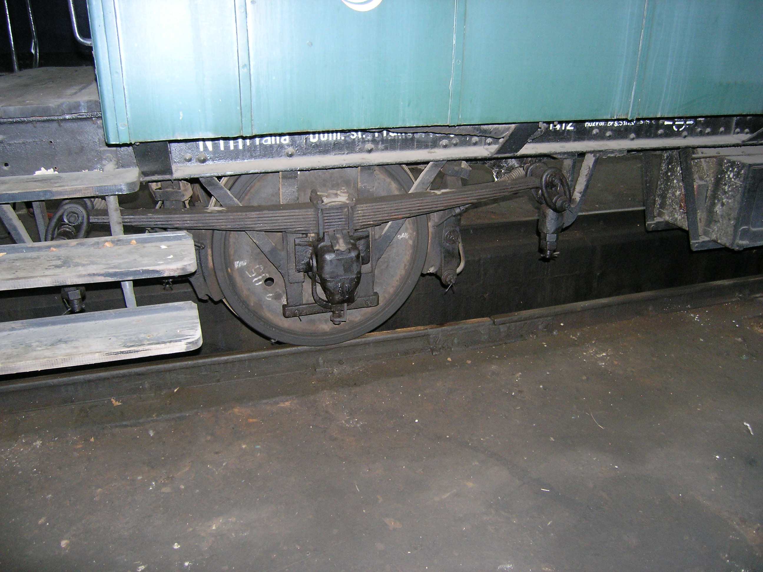

Příspěvekod Petr Zatrepalek » stř 09 bře, 2016 11:55 am
Snad ti to pomůže. Fotky co jsem foti v NTM depozitáři...
Petr Zatrepalek
Příspěvky: 2682
Bydliště: Sázava - Černé Budy
Re: ADAst Ci a Bi

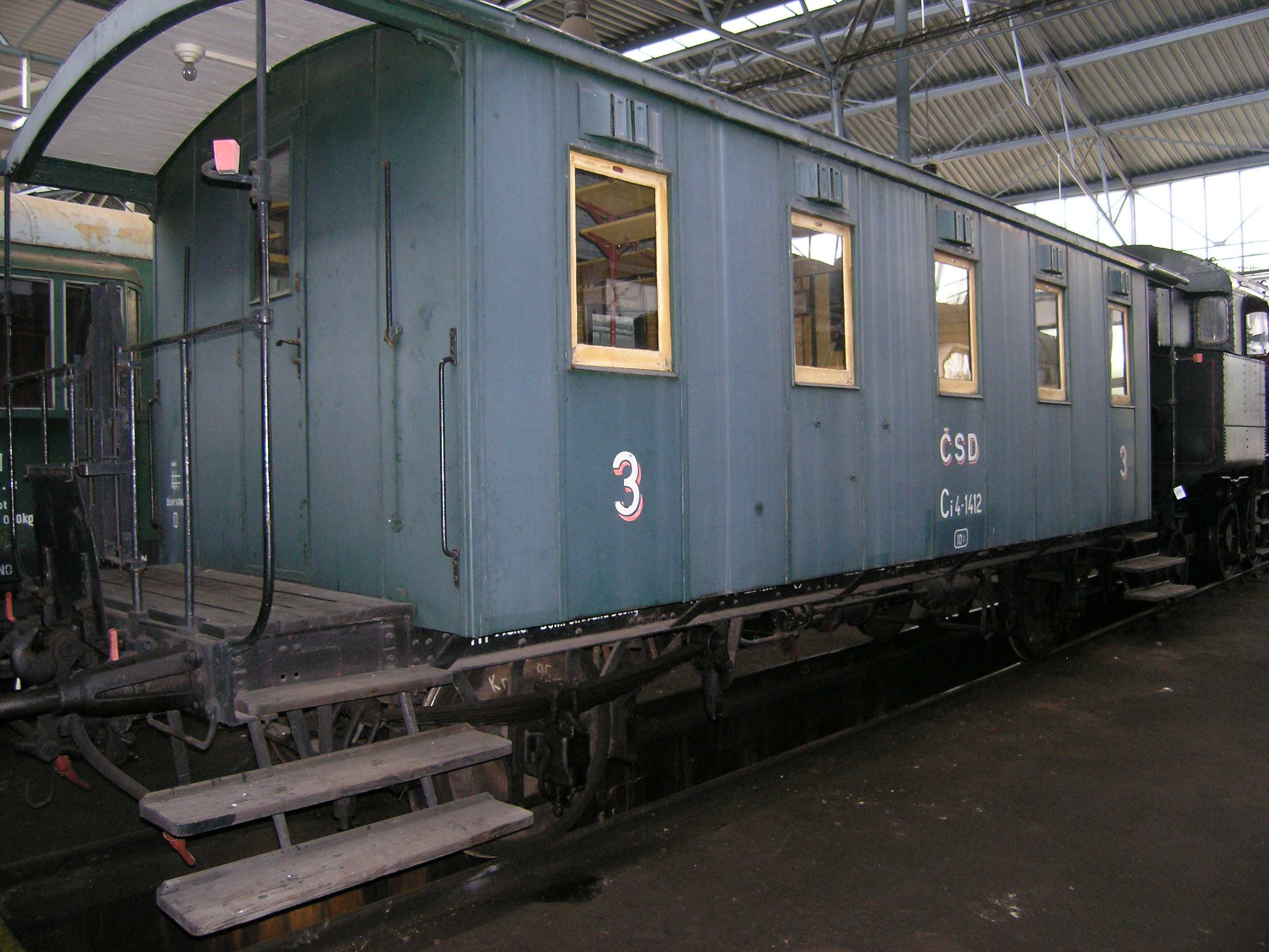

Příspěvekod Petr Zatrepalek » stř 09 bře, 2016 11:57 am
pokračování
Petr Zatrepalek
Příspěvky: 2682
Re: ADAst Ci a Bi

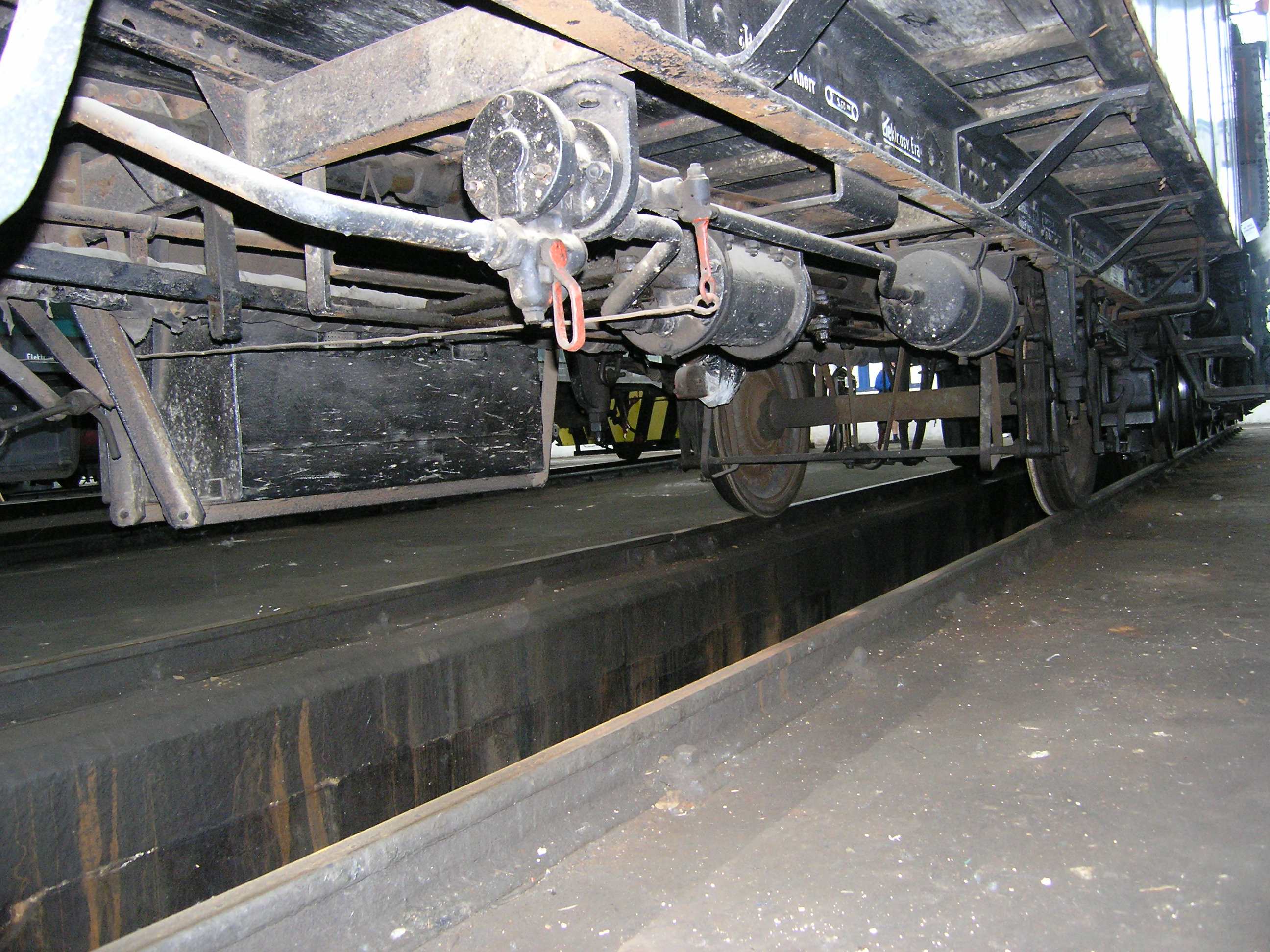

Příspěvekod Petr Zatrepalek » stř 09 bře, 2016 11:59 am
zbytek
Petr Zatrepalek
Příspěvky: 2682

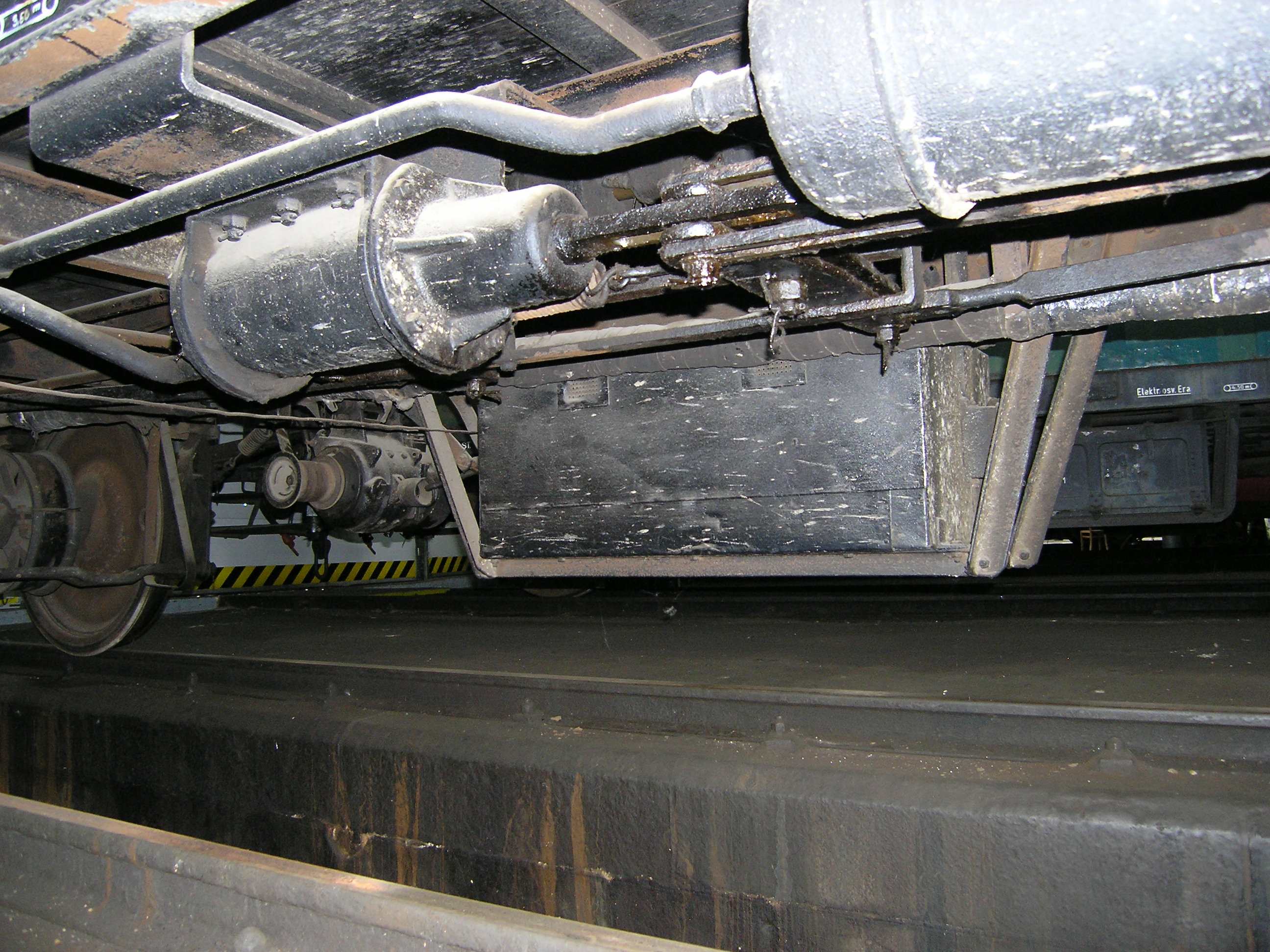

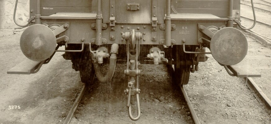

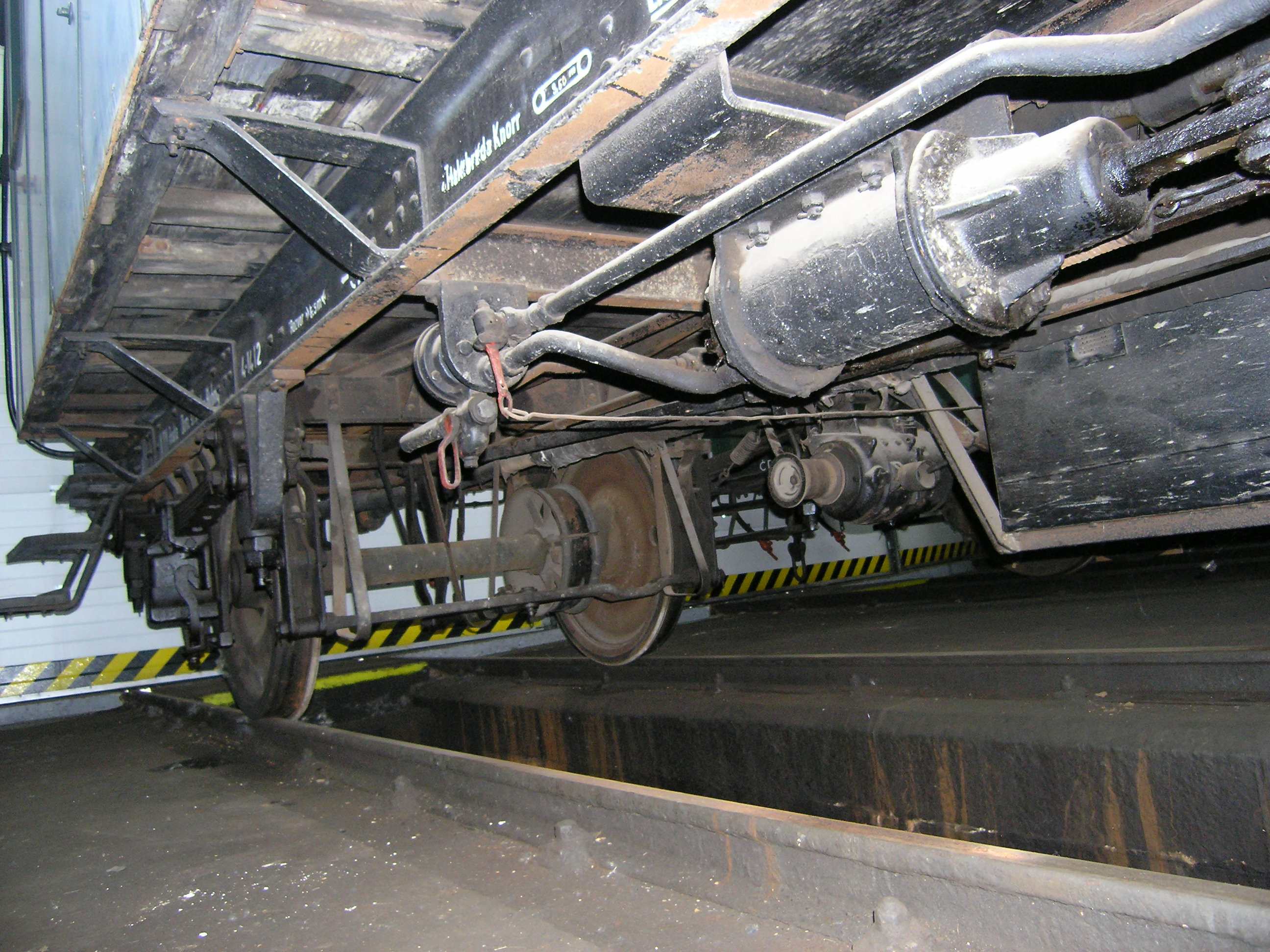

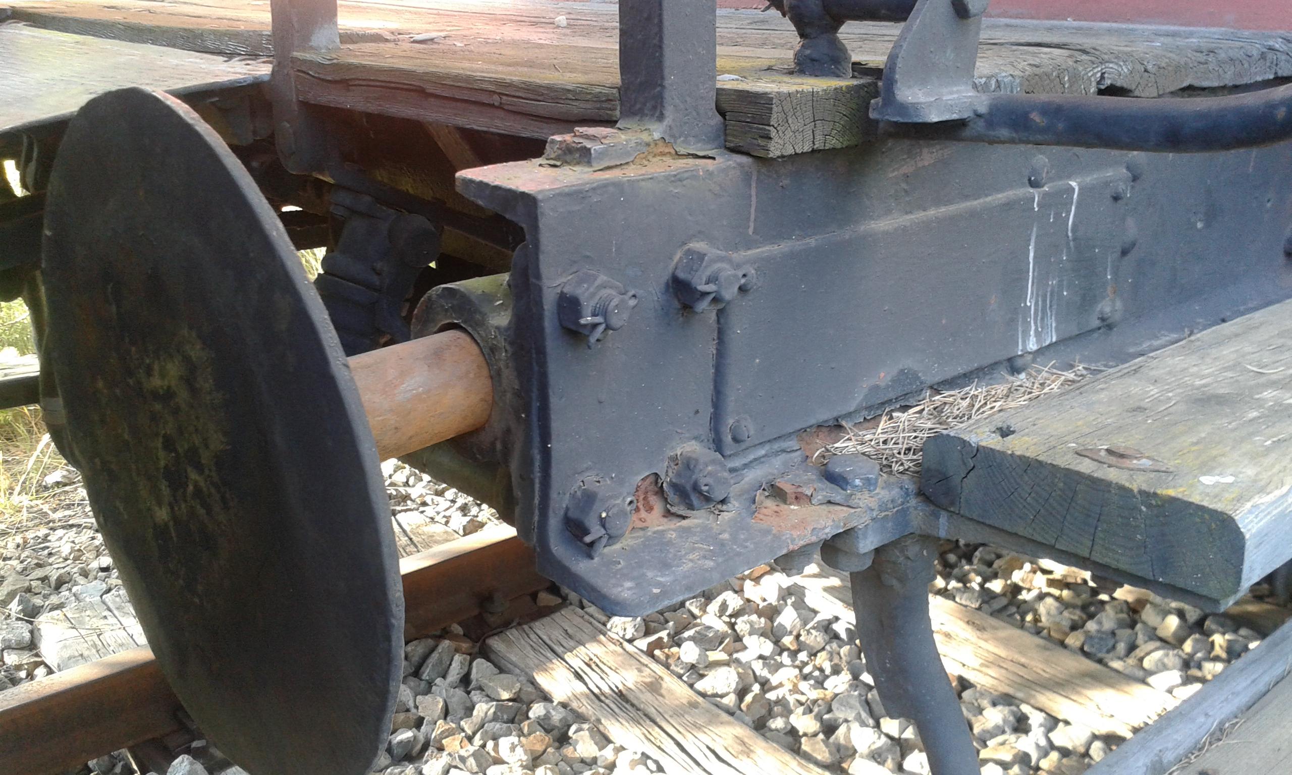

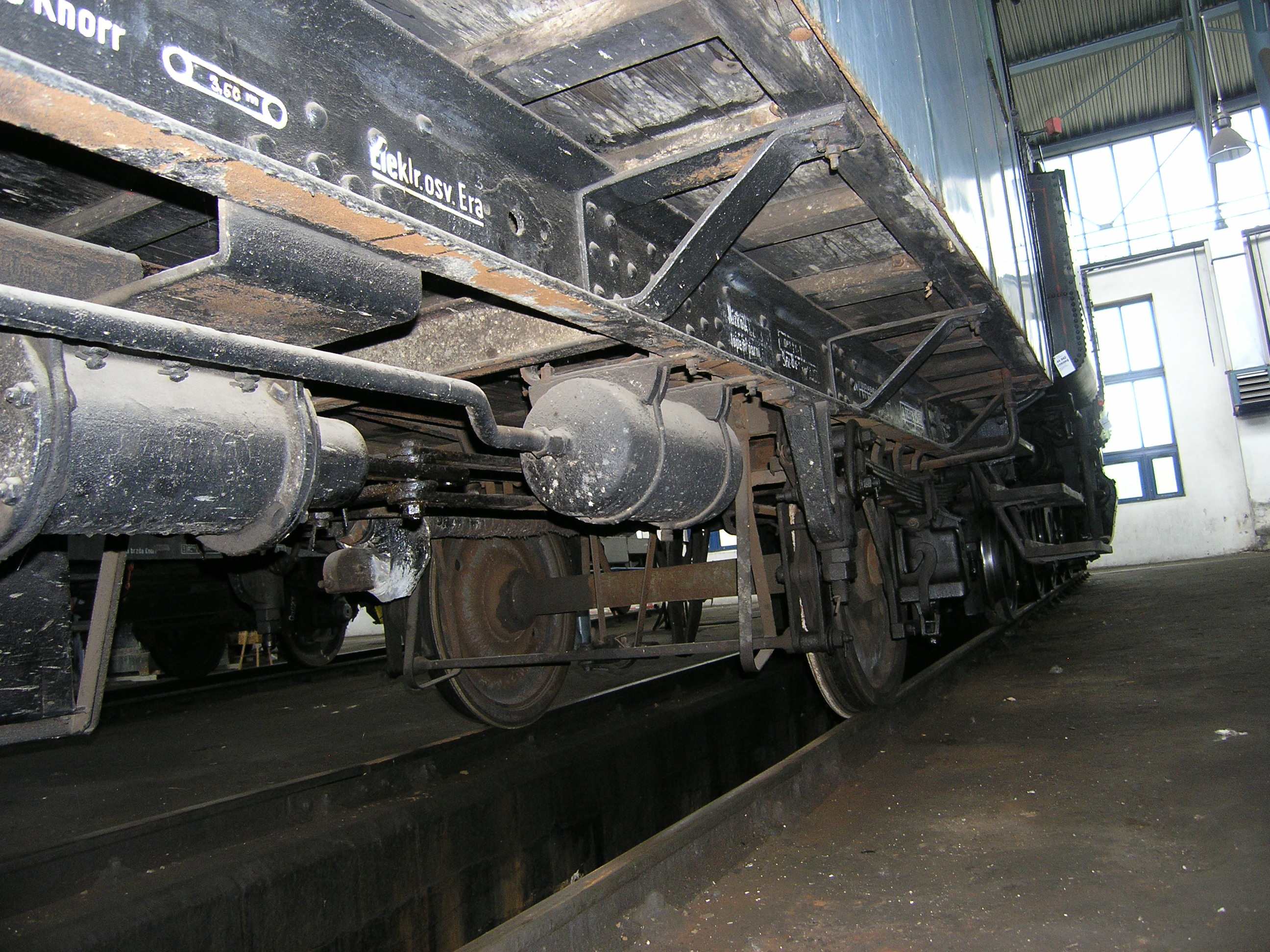

Příspěvekod radeksindy » stř 09 bře, 2016 8:34 pm
Hadice sací brzdy je vedená pod čelníkem. Tady je vidět pohled z čela na tovární fotografii, ale není vidět, jak je koncovka uchycená
Ve Strasshofu se nachází jeden ze zachovaných vozů CDu a na něm si lze prohlédnout celou sací brzdu. Bohužel je zařazen mezi ostatní vozy a navíc nemá klasický čelník. Pohled zdola ukazuje uchycení na čelník
a pohled z boku ukazuje zavěšení na jednoduchý plech
Příspěvky: 2692

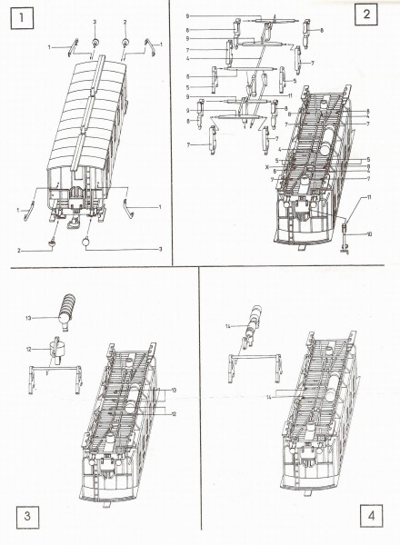

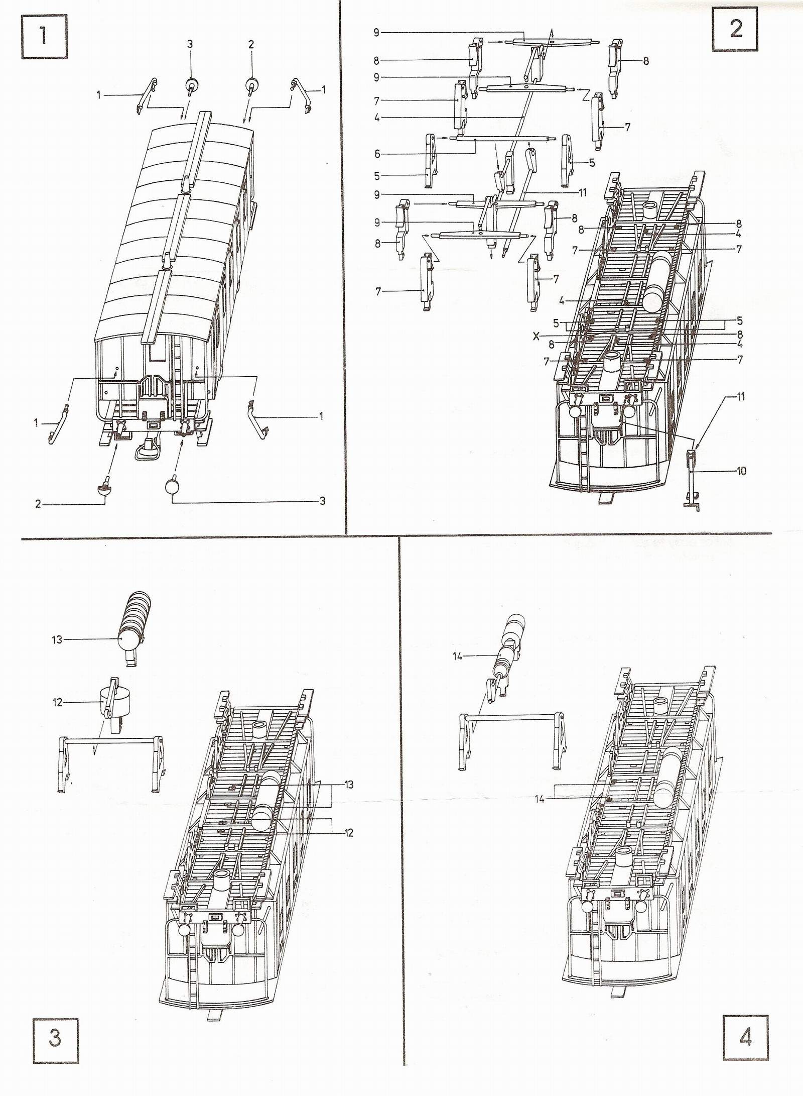

Příspěvekod Petr Zatrepalek » čtv 10 bře, 2016 7:47 am
Dovolil jsem si trochu pohrát s fotkou co sem dal kolega...
Ještě sem přidám ADA návod a nějaký další fotky z NTM. Snad to bude k užitku...
Petr Zatrepalek

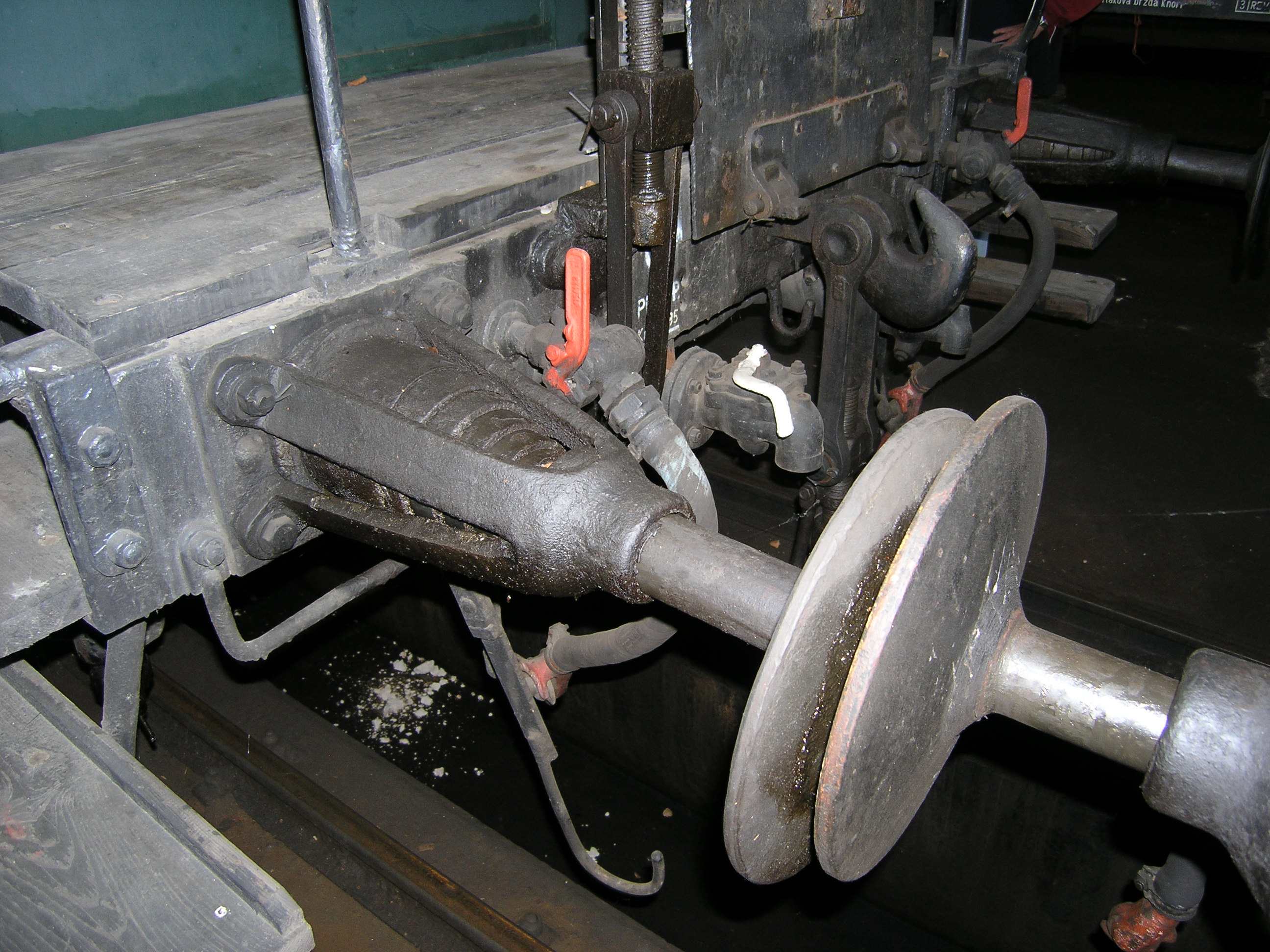

Re: ADAst Ci a Bi
Příspěvekod Petr Zatrepalek » čtv 10 bře, 2016 8:01 am
pokračování...

Re: ADAst Ci a Bi
Příspěvekod Petr Zatrepalek » čtv 10 bře, 2016 8:03 am
Bohužel už nic vhodnějšího v archivu nenajdu...
