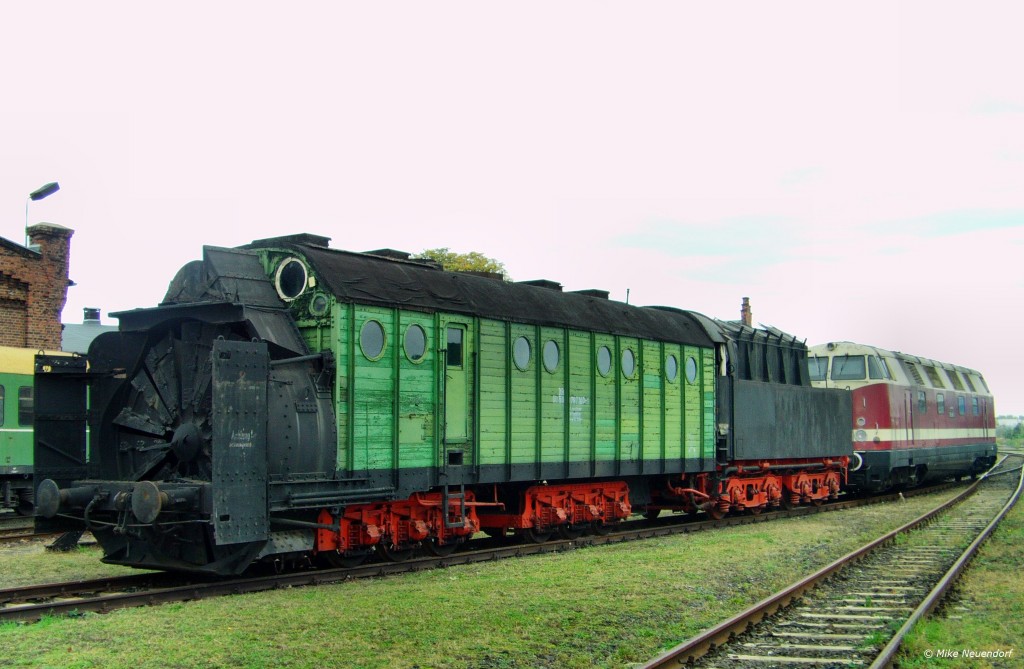

32127c5b04-Bilder-Deutschland-Stassfurt-Nr-66_118 586-7 + Dampfschneeschleuder Bauart Henschel.jpg
