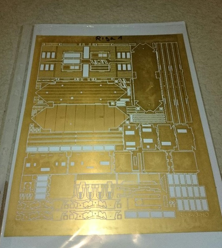

Příspěvekod A2C » stř 25 bře, 2015 9:07 pm
Dnes mi urobila zásielka od DK-Modelu veľkú radosť kde okrem Tu47.0, Balm/u bol aj snežný pluh Riga v H0 aj TT
Tak v tomto vlákne budem dokumentovať priebeh stavby a deliť sa s Vami o radosť z tohto pekného modelu od Cekula :)

Neodolal som a pustil som sa dnes do stavby Rigi,
spočiatku je stavba úplne oddychová a osobne by som na karosérii vytkol jedine tupé spoje na čelách, a tupý spoj pri dverách kde sa spájkujú čelníky. Keby tam boli aspoň náznaky západiek bolo by to fajn. Jednoducho by sa to pritlačilo a nemalo by to šancu uhnúť či sa rozpojiť.
Dnes som ani nevytiahol klasickú pájkovačku všetko som robil plameňom. Systémom ktorý popisuje Pavel Gulich, hroudička, kvapalina, plamen, krásne sa s tým pracuje.
Naviac som si vyžíhal strechu aby sa dobre ohýbala :)
Postupujem teraz k rámu ktorý sa mi veľmi zle ohýba, ale zrejme sa to nedá spraviť spájkovaním 3 profilov k sebe natupo, škoda. Len by som mal otázočku, v stavebnici sú dve dlžky dlhých nosníkov, neviem ktorá je správna???
Obe sú označené rovnakým číslom (7) a v návode sa nespomína prečo sú 2 rôzne dlžky. Na internete sa o tom tiež nič nepíše.
V každom prípade chválim návod ktorý sa snaží podať pomocnú ruku kde by si človek náhodou nevedel dať rady, myslím že ho veľmi ocením pri pluhoch.
Rámy okien som letoval, neverím ich lepeniu na hotový model, naviac takto som ich len usadil presne ako majú byť dal hroudičky, kvapalinu a plameň a šup 3 okná boli priletované :)
pridávam odkaz na galériu a pár fotiek :)
