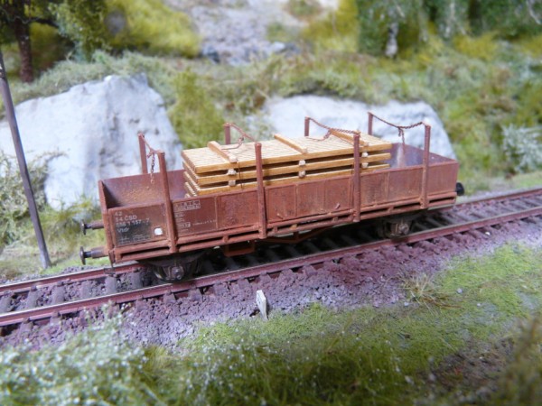

Příspěvekod Tkadlec Jaroslav » pon 16 bře, 2015 8:42 am
i tyhle prastaré stavebnice se dají postavit a doplnit pár leptíků...
víc fotek zde http://s384.photobucket.com/user/aggres ... ry/?page=1

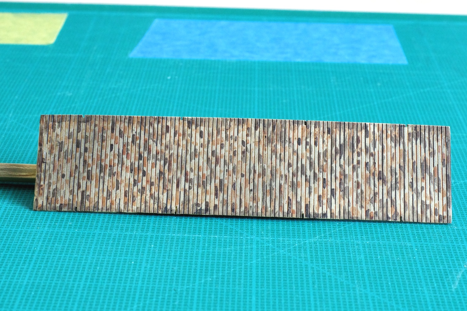

Příspěvekod marian_r » ned 20 dub, 2025 3:09 pm

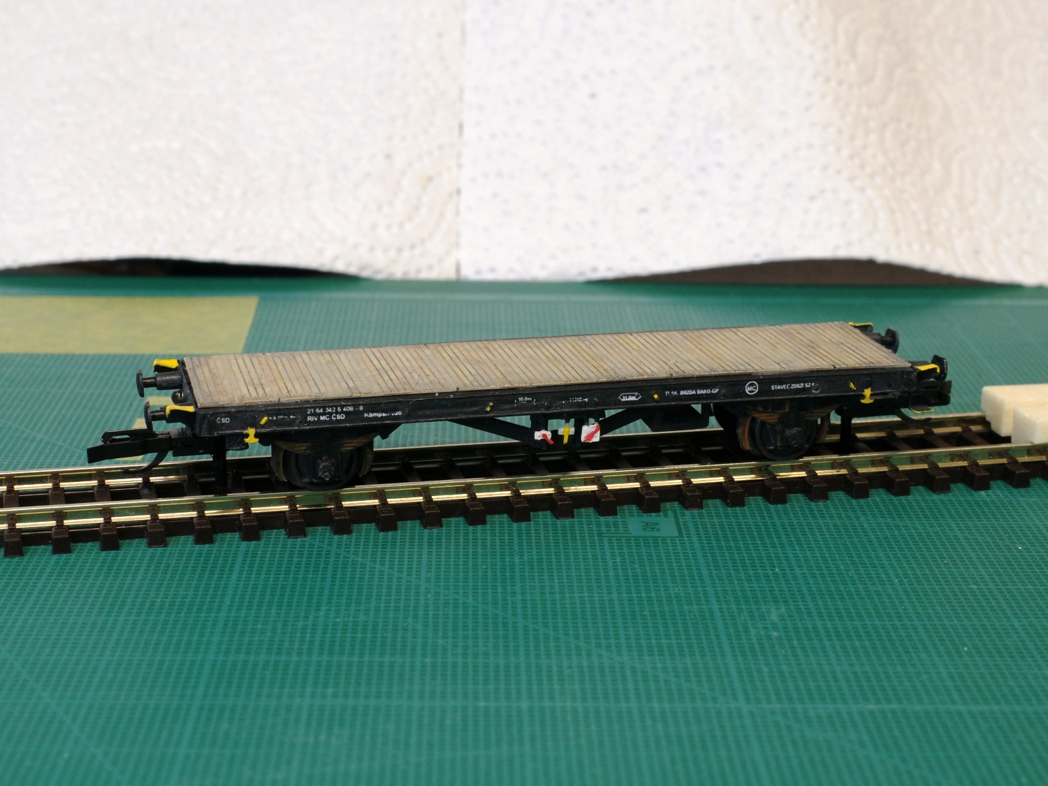

Prvý je na rade Ptdo. Ako práce postupovali, odlomila sa jedna klanica, druhá, tretia... Tak som ich osekal.
Drevená podlaha je evergreen 1 mm, zase niečo nevyšlo.

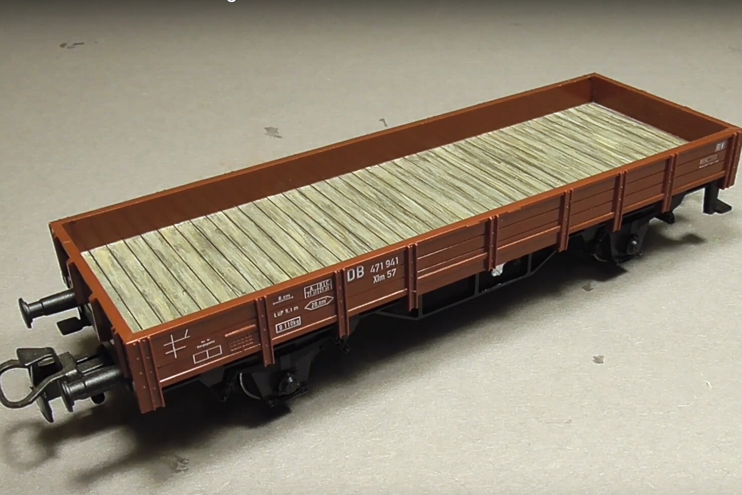

Chcel som toto:
https://www.youtube.com/watch?v=PYmnWGT7Cik
a dostal som niečo ako digitálna kamufláž :roll: aj keď mám nejaký päťchlpový štetec.
Prestriekal som to veľmi zriedenou čiernou, malo to byť šedou.
Takže ďalší postup "tak takto teda nie, páni".

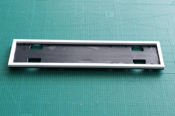

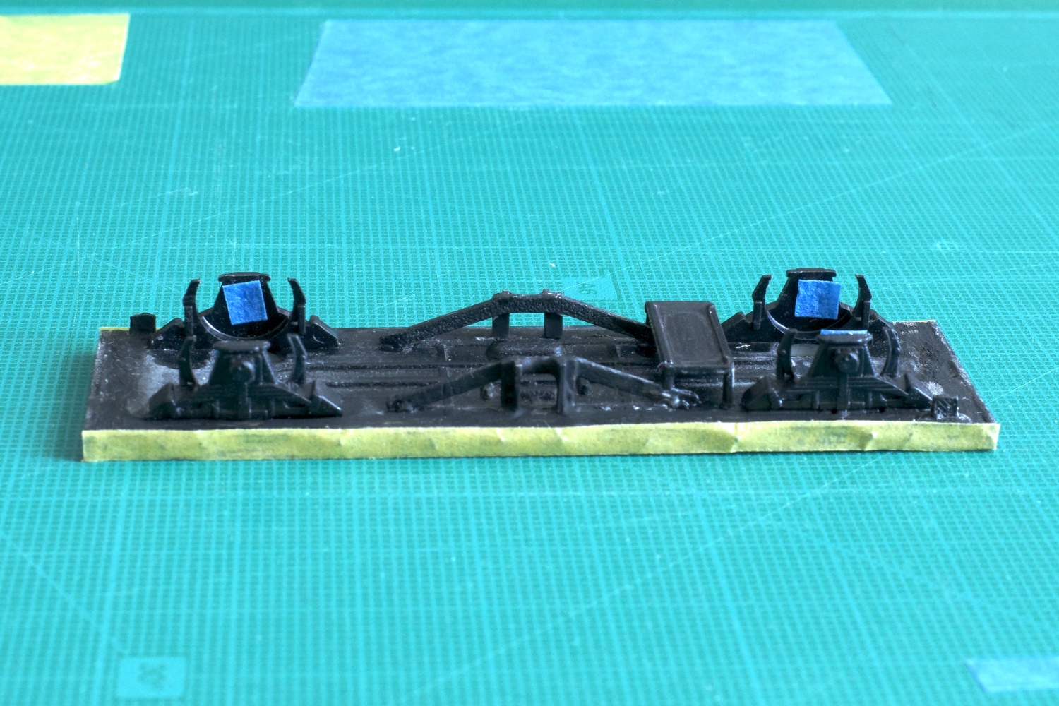

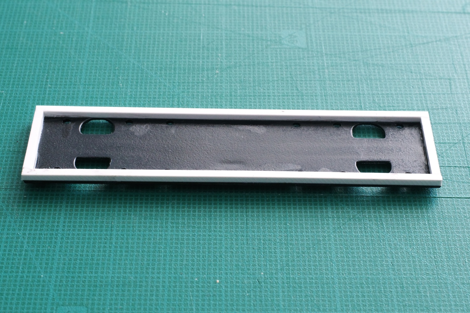

Ale po poriadku.
Orámoval som spodok hranolmi 1.5x1.5.
Do toho rámu išlo olovo hrúbky asi 1.2 mm (valcujem si sám).
Niečo som si dal vytlačiť.
marian_r

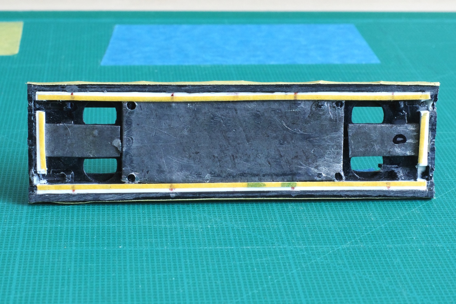

Příspěvekod marian_r » ned 20 dub, 2025 3:18 pm

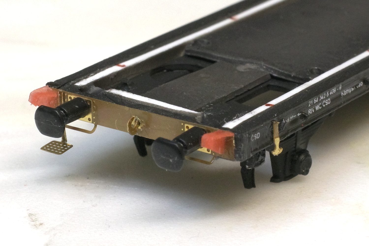

Pretože som orezal (a nemusel som) kulisu na drôtik, nalepil som "čelníky" hrúbky 1 mm.
marian_r

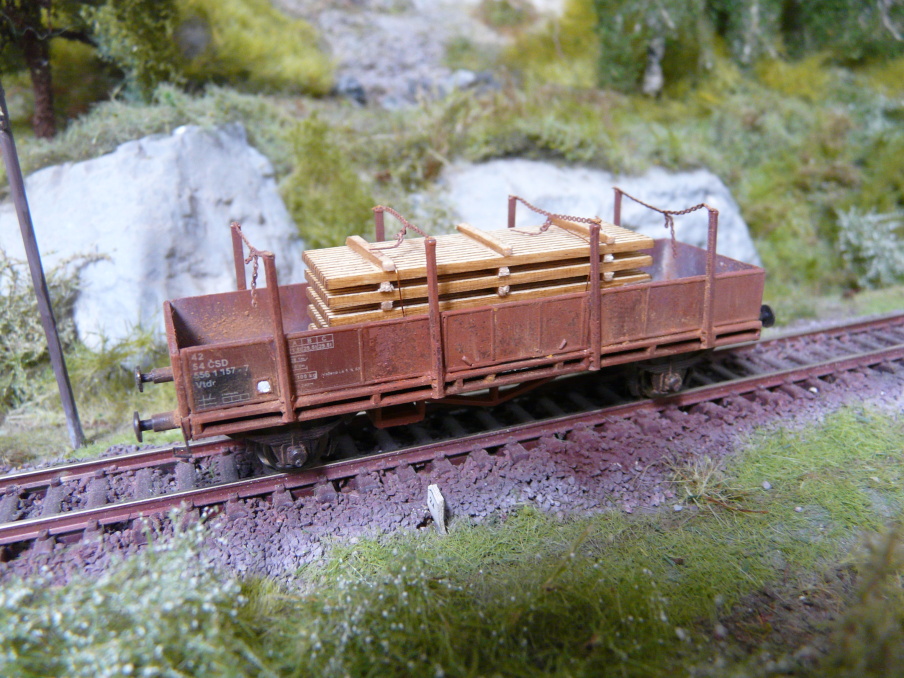

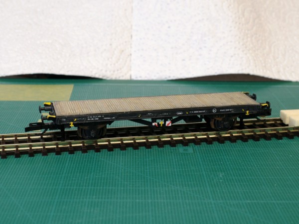

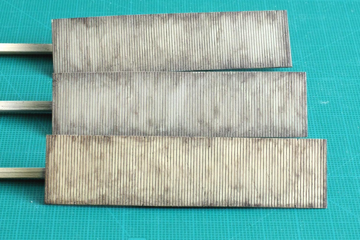

Příspěvekod marian_r » stř 23 dub, 2025 7:50 am
Digitál je vyhodený.
Terajší stav (1x Ptdo, 2x Vtdr):
Základná farba Tamiya, čiernohnedé fľaky (podľa mňa to nie je vidieť), akrylová buf, tmavý wash (z minulého obrázku).
Ešte príde filter a dosky skúsim meniť ceruzkami, tie sa dajú umyť...

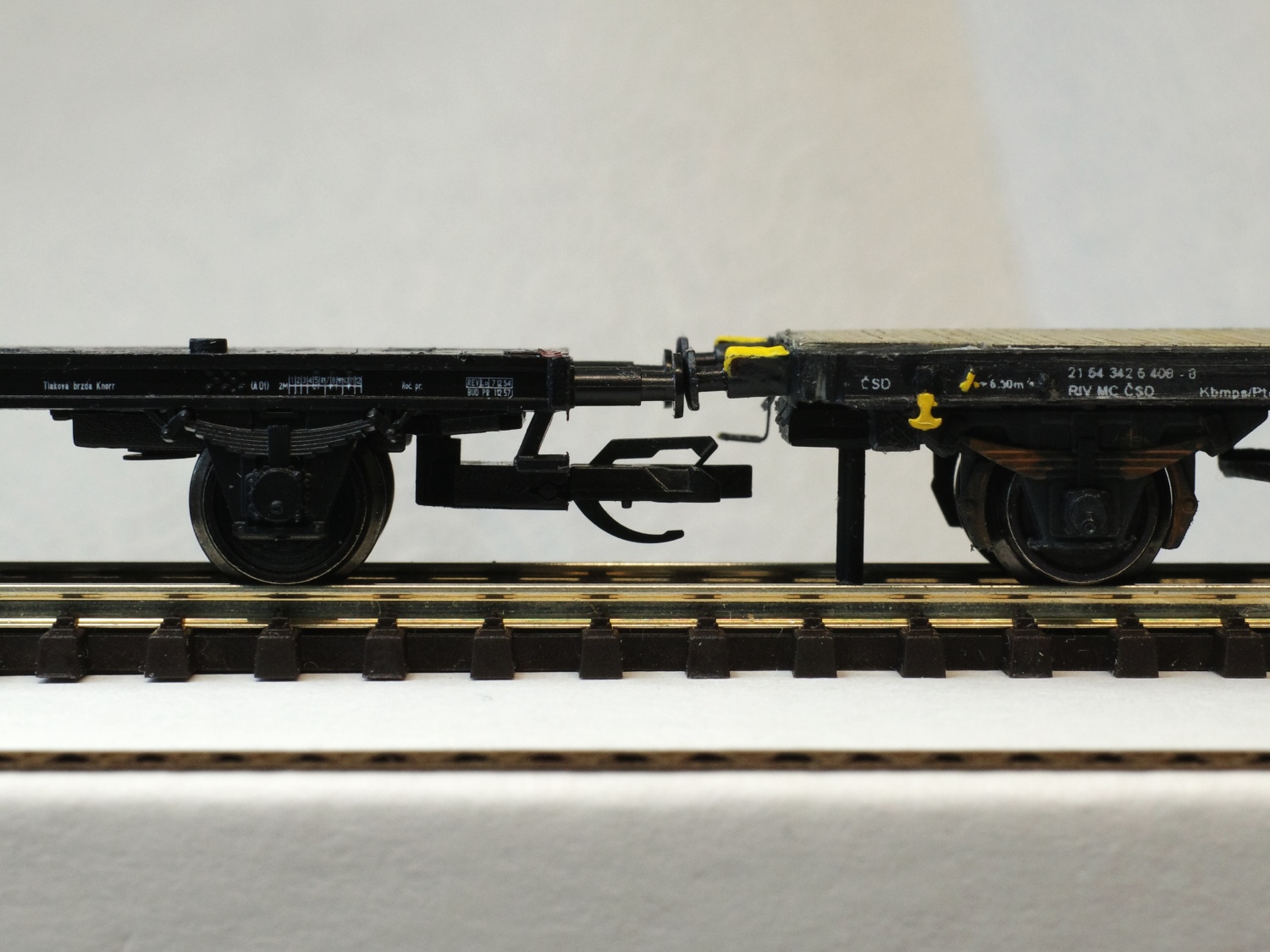

Toto je najlepšia fotografia Ptdo čo som našiel.
https://cs.wikipedia.org/wiki/Seznam_%C ... michov.jpg
Vyzerá to že schodíky sú len dva. A na vedľajšom vagóne vpravo sú opačne.
Prestavníky sú obojstranné alebo len na jednej strane? Ak sú obojstranné, sú symetrické podľa pozdĺžnej osi alebo podľa stredu?

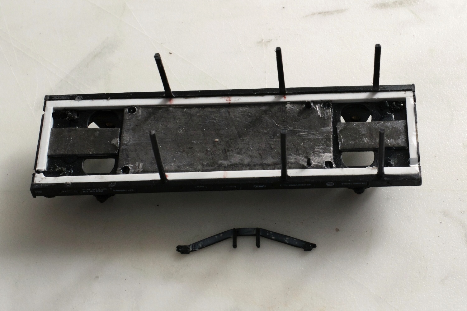

Příspěvekod marian_r » ned 11 kvě, 2025 4:30 pm
Nakoniec som tam dal 7.7 mm.
Stav pred nalepením olamovacích klaníc:
