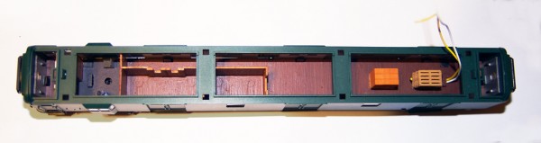

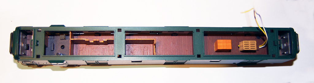

Ahoj všem.
Chystám se dělat osvětlení do služebního vozu Da od Šikulů (IGRA model). Vím, že výrobce má v nabídce (asi se už
i prodává) osvětlovací lišty do svých vozů, nicméně jde mi o to, jak tyto služební vozy jezdily v provozu (zejména
za jízdy) reálně osvětlené.
Vůz má na jednom konci nástupní dveře s chodbičkou, k tomu přilehlé WC a oddíl vlakvedoucího. Pak je v interiéru
naznačen "celní" oddíl a velký nákladový prostor. Po konzultaci s několika lidmi vyplynul odhad, že za jízdy mohla být
osvětlena nástupní chodbička, snad i WC, v oddílu vlakvedocího tma (max. nějaká malá stolní lampička), ale co
nákladový prostor a chodba kolem celního oddílu ? Chodil někdo touto částí vozu za jízdy (průvodčí, ev.vlakvedoucí ?
Nechci mít vůz osvětlený jak vánoční stromeček. Fotky interiéru tohoto vozu jsem bohužel nenašel a ani to by moc
nepomohlo. Nejlepší by byla vzpomínka nějakého vlakvedoucího :-)
Předem díky za každou informaci.
Aleson

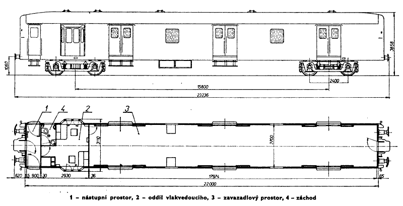

Příspěvekod hank » ned 15 bře, 2015 3:40 pm
Aleson: Ono to má celní oddíl?
http://www.parostroj.net/katalog/ov/ima ... a_1957.gif
Já bych za jízdy osvětlil jen oddíl vlakvedoucího tou stolní lampičkou (ne pořád, v těch dobách míval povinnost sledovat návěstidla, ale zároveň musel za jízdy aspoň občas papírovat), WC a nástupní prostor. Zavazadlový prostor jen když vlak stojí a něco se nakládá/vykládá.

Příspěvekod RadekS » pát 20 bře, 2015 7:44 pm
Z vlastnich vzpominek za jizdy svitila chodbicka,wc a prechodove tubusy stale.Ostatni podle potreby.V "kancelari" vetsinou jen lampicka vpravo ve smeru jizdy,kdyz bylo potreba neco psat,stropni svetlo zustavalo casto zhasnute.V nakladovem prostoru,tzv.ramu,se vetsinou nechavala svitit polovina stropnich svetel,aby tam nebyla uplna tma.Ovsem svetla v ramu svitila vazne jen slabe.Omlouvam se za pripadne chyby,pisu z mobilu.
