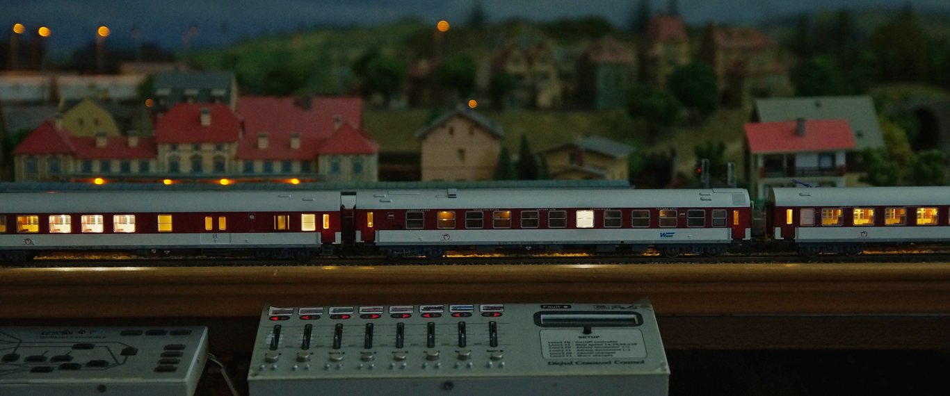

Dovolím si takovou malou videoukázku z víkendového testování nového konceptu dekodérů pro interiéry osobních vozů :-)
V hlavní roli nový dekodér vlastní výroby a "B" od Tilliga.
https://www.facebook.com/video.php?v=10153055701159993&video_source=pages_finch_trailer
případně
http://youtu.be/wSBYouZXgng

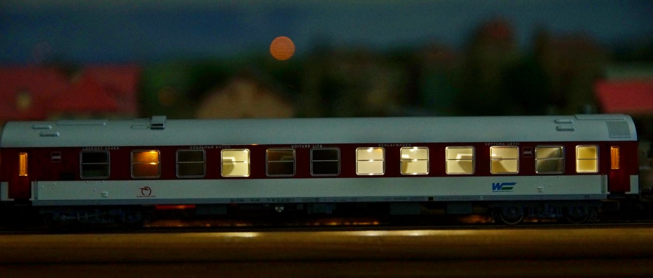

Dekodér podle typu a určení (desky jsou na míru do konkrétního vozu nebo skupiny vozů) podporuje 12 až 32 nezávisle ovládaných okruhů.

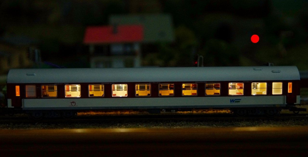

Každý okruh lze spínat nezávisle a nastavit mu jednu z 16 úrovní jasu (např. zde je to zářivka v kupé nebo nouzová žárovka).
Pro každé z 28 funkčních tlačítek myši lze nezávisle přiřadit libovolnou kombinaci okruhů.
Intenzitu svitu celého osvětlení lze nastavit na jednu ze 16 možných (pro doladění na provoz v úplné tmě, v šeru nebo za dne - aby to vždy bylo vidět a v noci neosvětlovalo celé kolejiště) a lze ji měnit funkční klávesou.
Vše uživatelsky nastavitelné přes CV registry - měl bych ještě pár nápadů co doplnit ale došly mi volné registry v oblasti do CV 255 :D .
Vše běží i v analogu...

Tohle je v realu studena bila imitujici zarivky, do krasne zlute to prenesla spatna kalibrace snimace ve fotaku. Do TT jsem do kazdeho kupe dokazal nacpat jen jednu LEDku (i kdyz i ta druha by se tam dala dodatecne nadratovat, dva ovladaci vystupy zustaly volne), v H0 si (minimalne pro sebe) budu davat do kazdeho kupe dve - jednu studenou zarivkovou a jednu teplejsi na nouzove zarovky.
Pro realny provoz tezko nekdo nevyuzije to ze muze ovladat kazde kupe zvlast jako na videu, spis to vidim na nastaveni nekolika predvolenych konfiguraci (treba kupe 1,2,5,6,7,9,10 plny jas, 3,4,8 tlumene svetlo) lisicich se mezi jednotlivymi vozy - at to vypada jako realny vlak, a ne at bud sviti vsechno, nebo nic.
Doposud se to resilo na urovni hardware - bud tam byla osazena LED, nebo nebyla. To se mi nelibilo - jakakoliv zmena u takoveho pristupu znamena rozborku vagonu a hrani s pajkou, navic malokdo je schopen osazovat SMD soucastky. Kdyz uz tam jednou je procesor tak proc by se mel vetsinu pracovni doby flakat, ze...
PS: Pro I. a II.epochu lze vyuzit dynamickych CV a po vycerpani zasob petroleje osvetleni zhasne a pruvodci vozu bude muset na lamparnu :lol:
