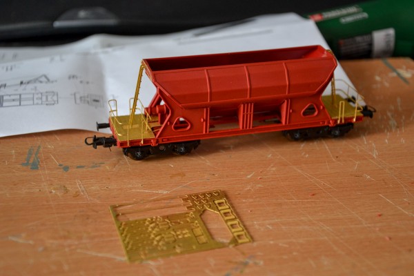

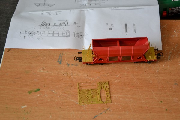

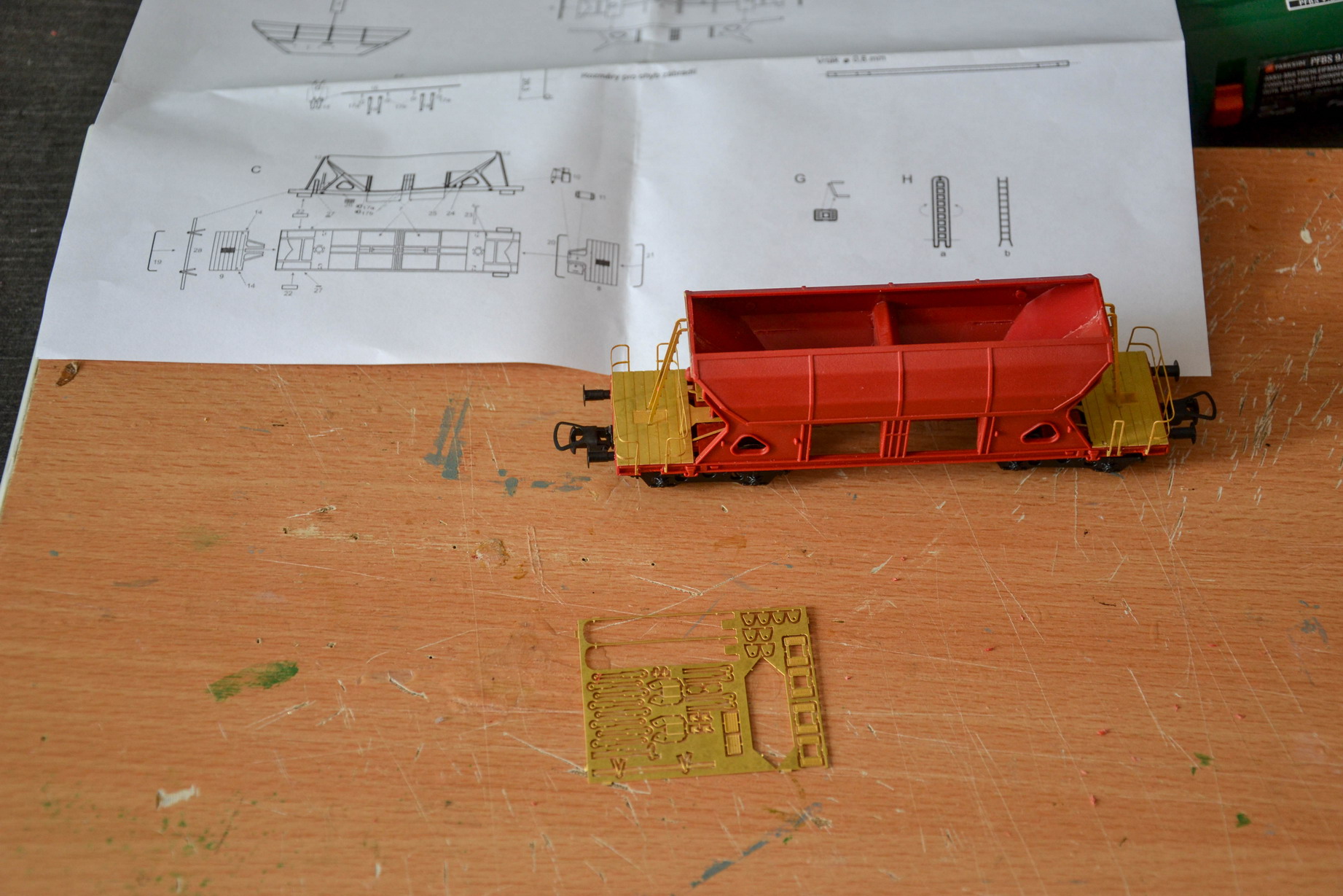

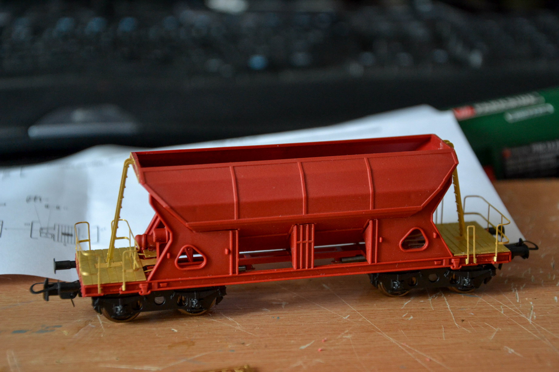

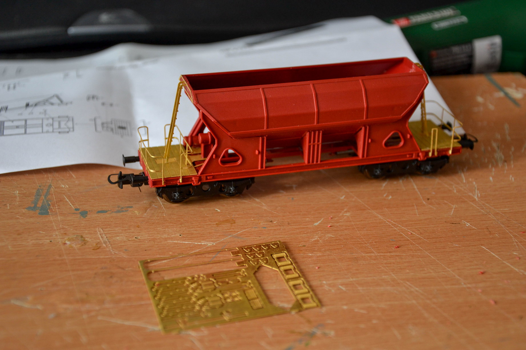

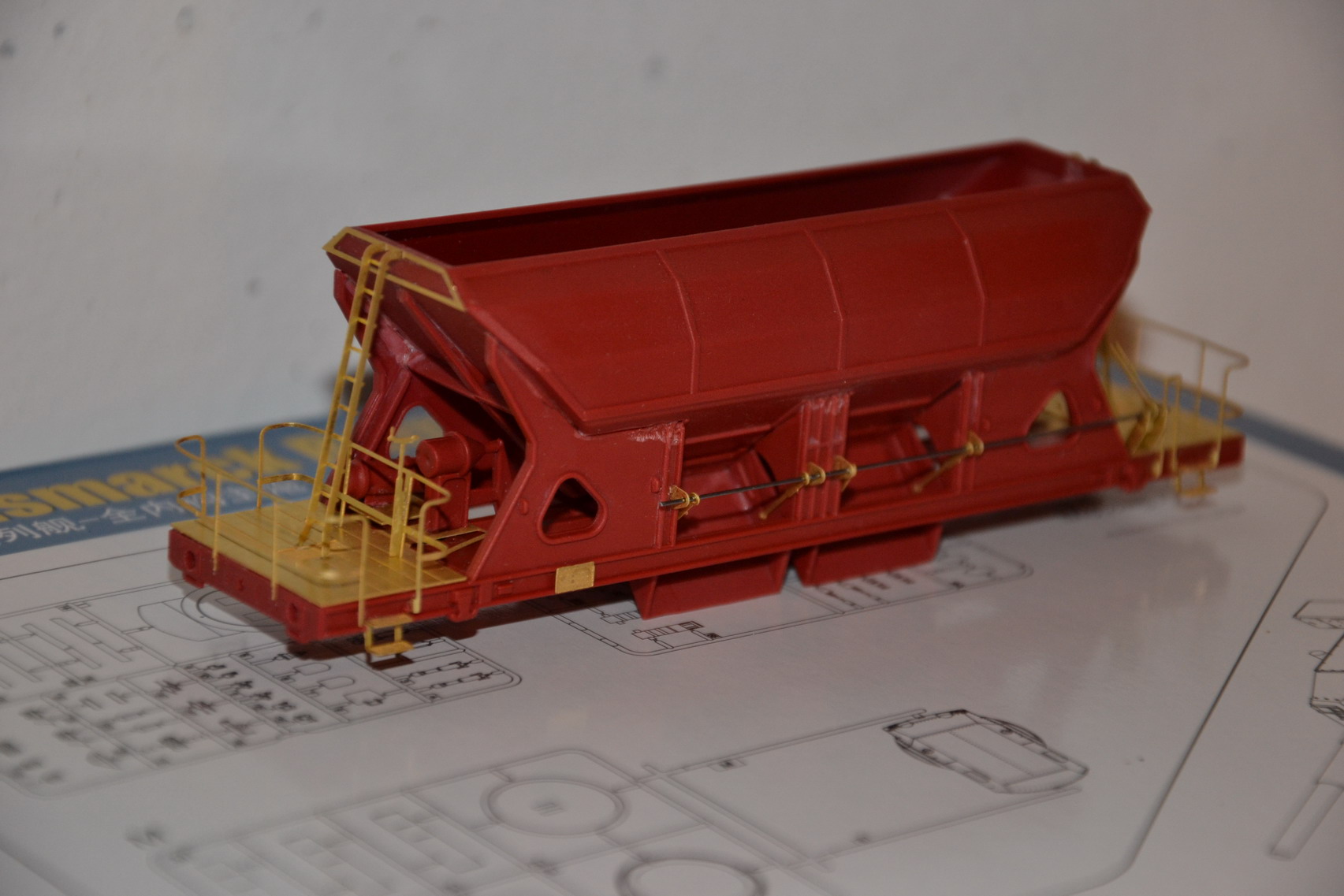

Včera na Rendezi som si spravil radosť a kúpil si prvú Sas-ku ako stavebnicu od pána čo mi tvrdil že to je síce ČS Train, ale je to Bramos, čo som i tak rád :)
bohužiaľ ten návod mi pripadá málo detailný a tak mám troška problém s leptami.
zatiaľ som sa pomerne rýchlo dostal do tohto štádia, ďalej ale neviem ako aby som niečo nezbabral :)
nemáte náhodou niekto fotografie zo stavby?

Jen upřesnění, model není ani ČS train ani Bramos. Je to výrobek VDV modely p. Veselého.
Mám jich doma 6 hotových, doporučuju vůz zatížit všude, kde to jde, Cpal jsem plátky olova mezi podélníky rámu a střední klín v nákladovém prostoru jsem odléval doma z olova. Stejně je vůz lehký.

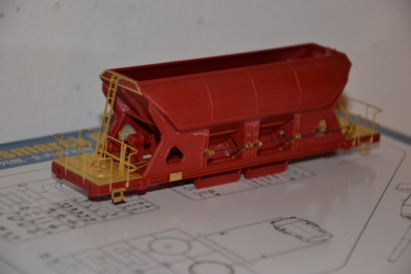

Tak som to nakoniec zvládol :)
kolega mi to ešte strekne a bude to nádherný model :)

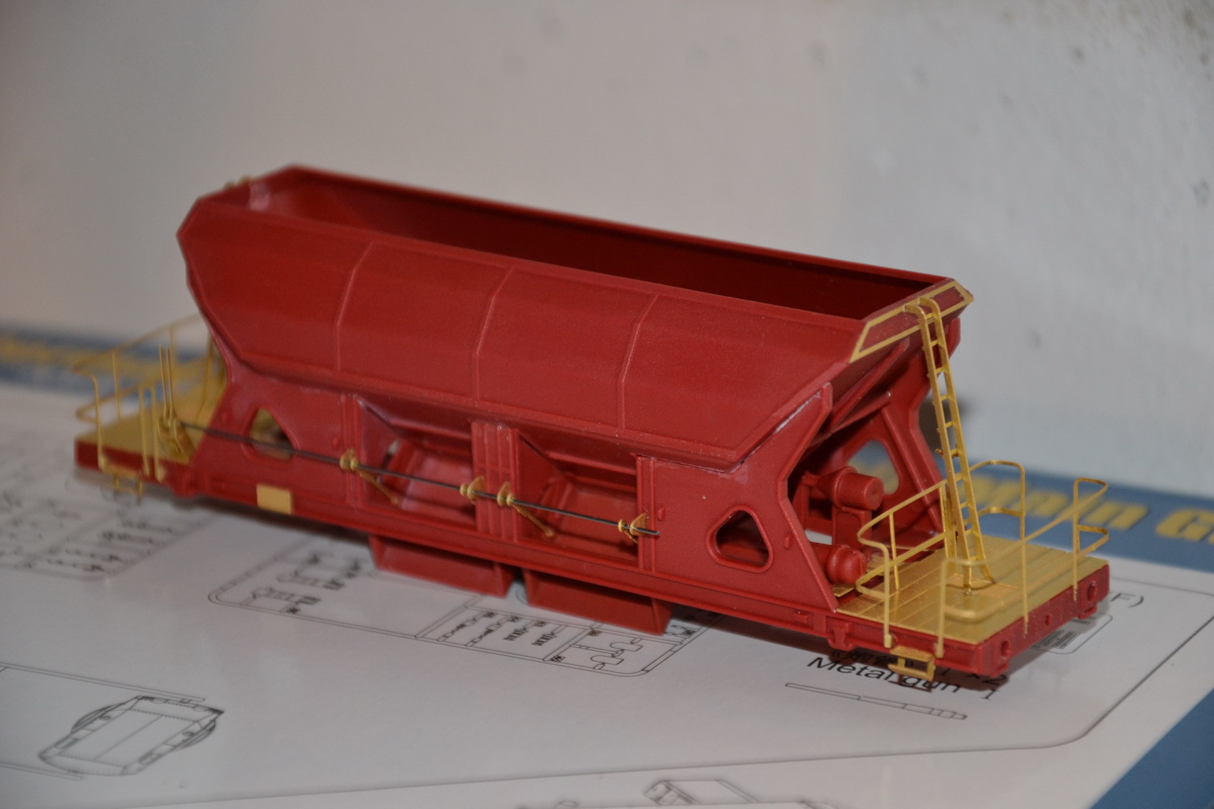

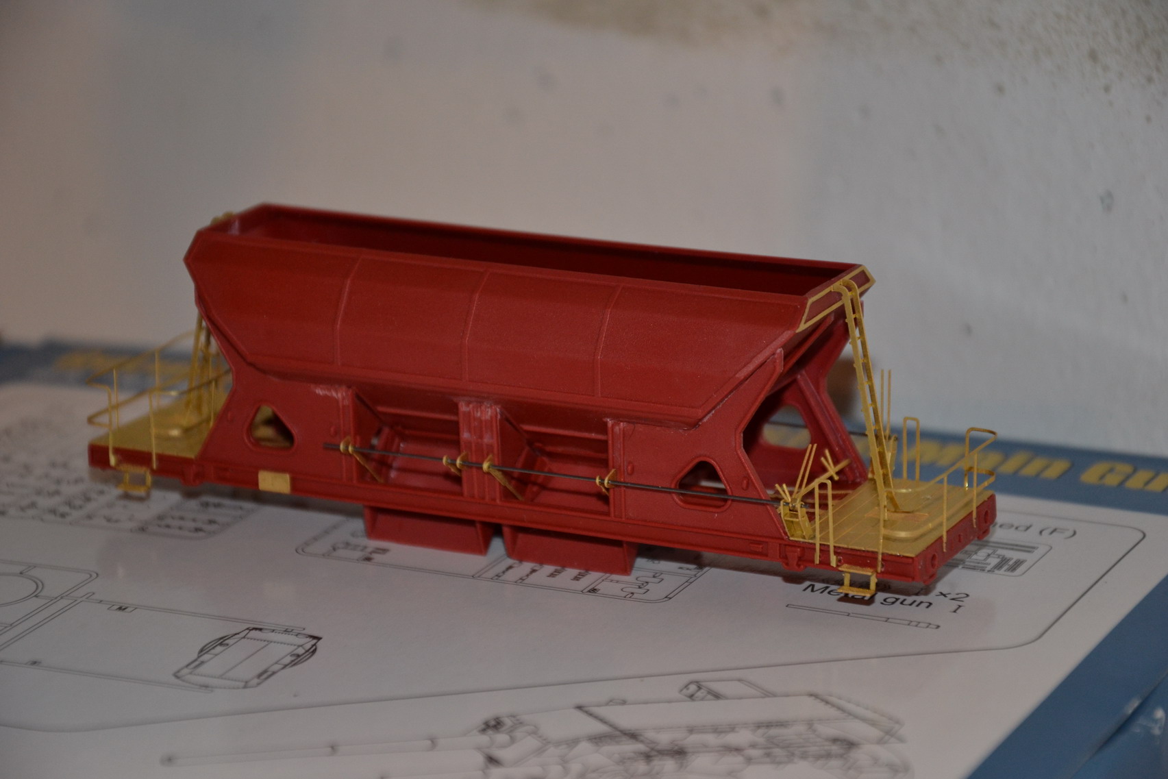

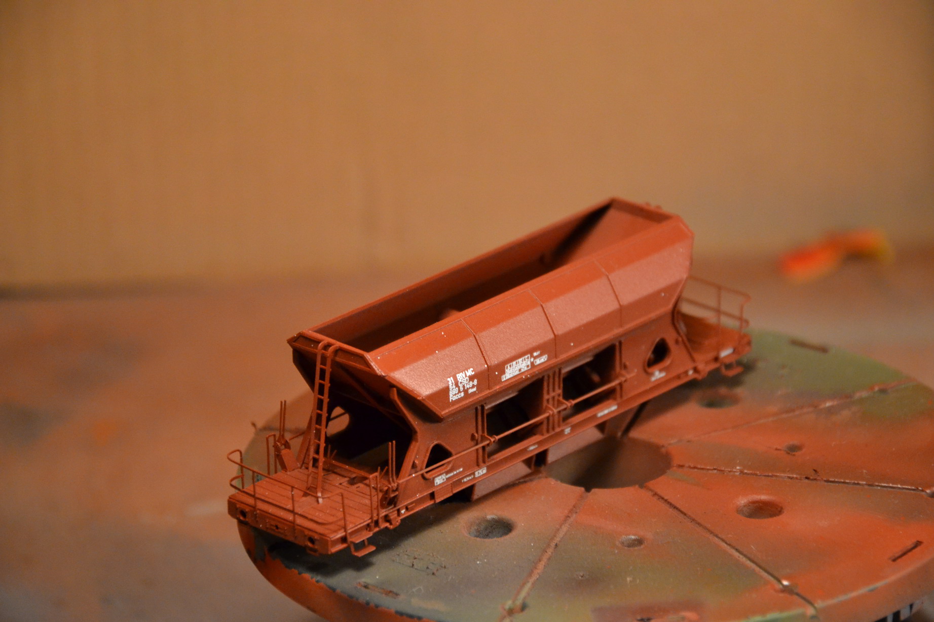

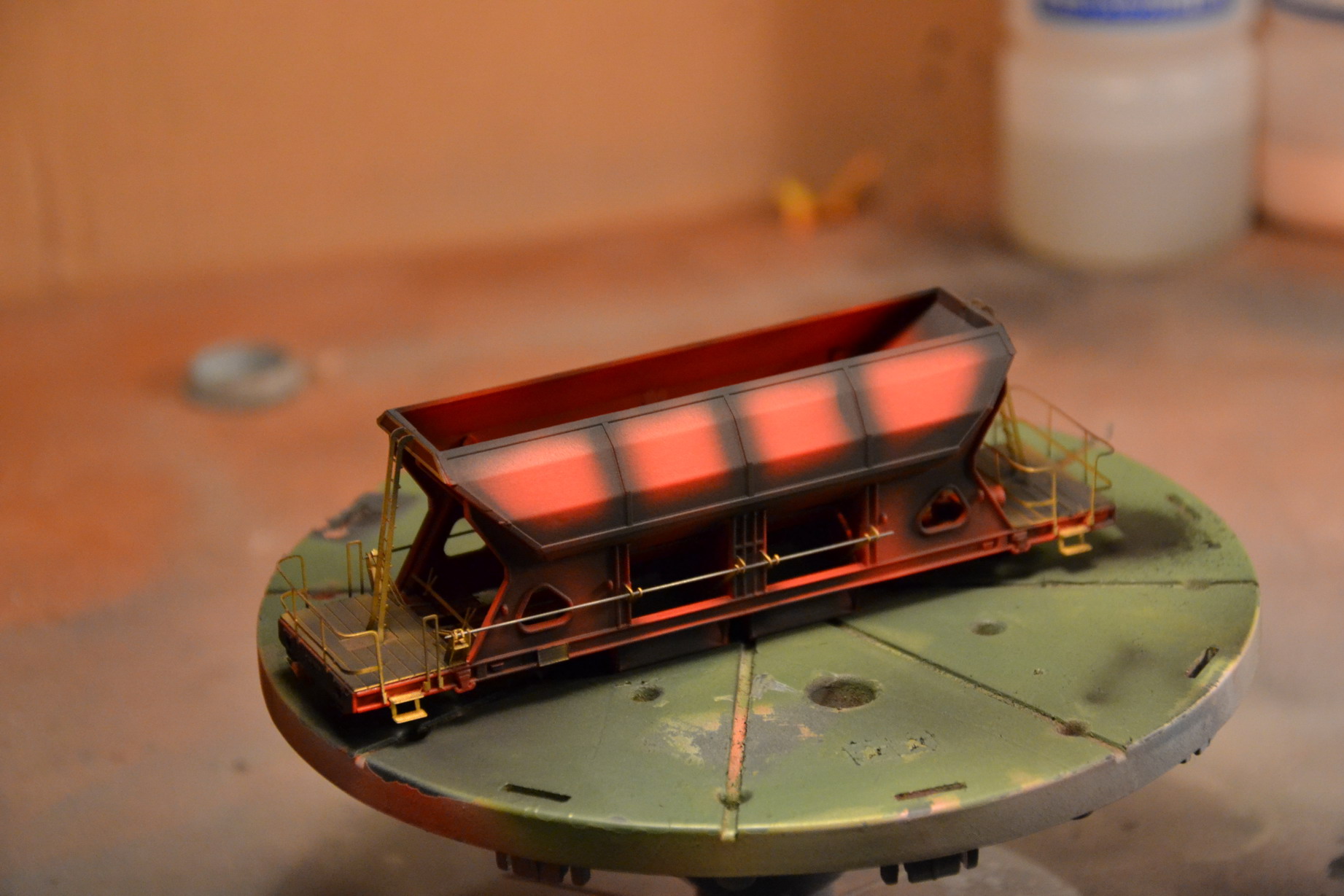

Příspěvekod A2C » úte 01 črc, 2014 4:04 pm
Tak Sas-ka je hotová :)
myslím že sa podarila!
Ak zabudnem na tie príšerné podvozky od Bramosu (kde sa ani dvojkolia netočili) a kinematiky ktoré treba upravovať aby model jazdil cez oblúky 356mm
bola to príjemná stavebnica!
Určite si ich ešte pár poskladám :)

Keďže som pri stavbe veľa odhadoval a spravil aj pár chýb, hneď ako som mal šancu tak som si nafotil jednu Sas-ku
http://a2c.rajce.idnes.cz/Faccs_Sas
Snáď to niekomu pomôže

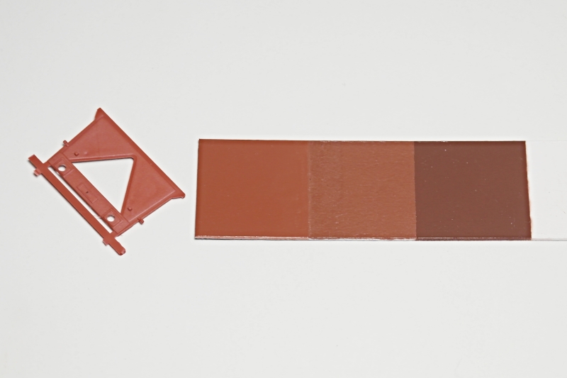

Dobrá práce :!: Jaká červenohnědá barva je použita?
K problému s nápravami jsem napsal něco na svůj WEB.
http://www.mnitka.com/podvozek-26-2-8-b ... -a-patina/

Příspěvekod A2C » čtv 10 črc, 2014 9:49 am

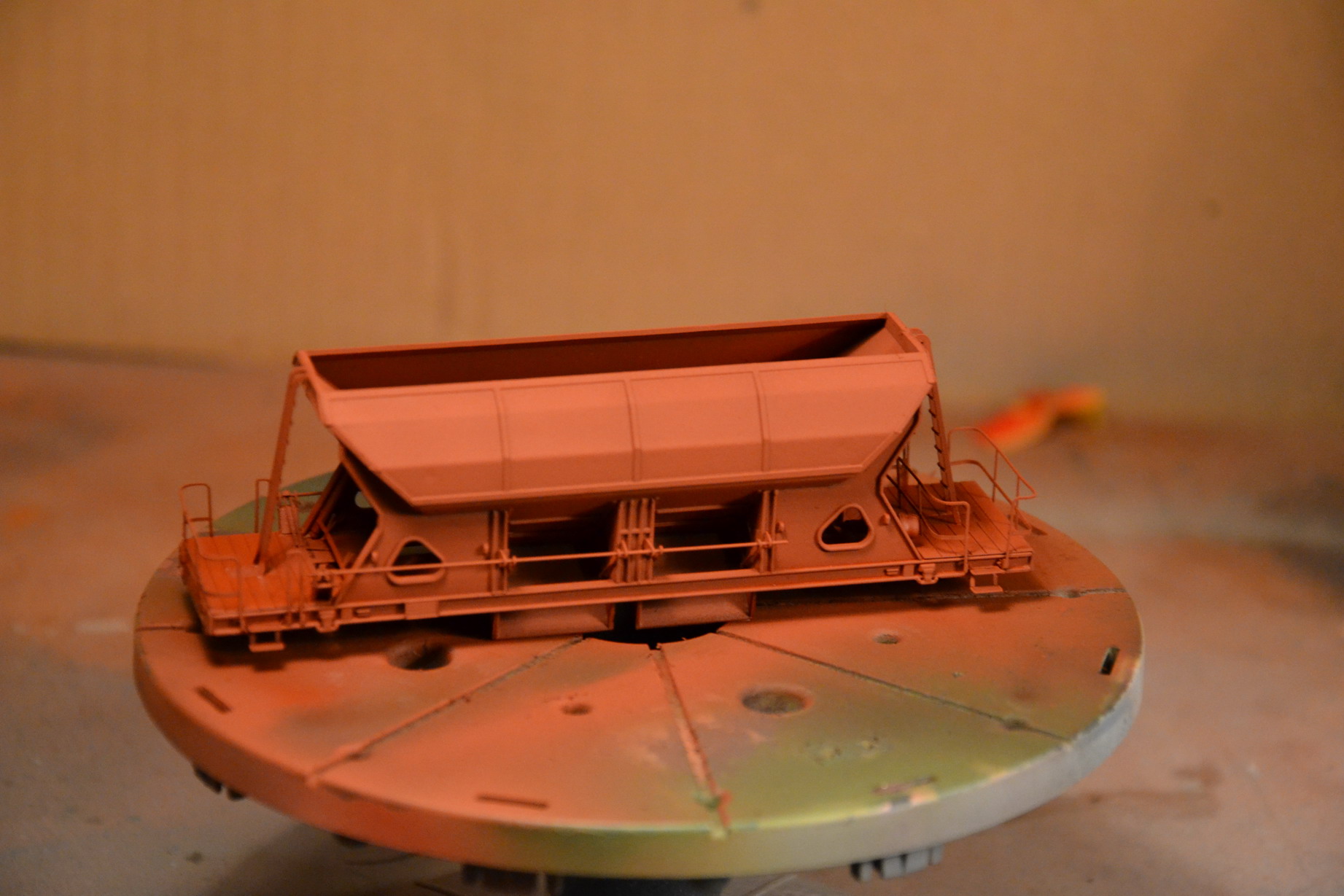

Je použitá Revell Matt 37
je to farba hrdze ale po viac násobnom lakovaní takto ztmavla, pôvodne sa mi páčila farba plastu stavebnice ale tá farba sa nedá zohnať (Agama vagónová)

Se syntetickými barvami AGAMA mám několikanásobnou špatnou zkušenost, proto jsem jejich červenohnědou škrtnul. Vodou ředitelná červenohnědá od AGAMY je odstínově někde jinde.
Před asi deseti léty jsem v zoufalém hledání toho pravého odstínu koupil celou plechovku BALAKOMU odstínu 8440 červenohnědá a dodnes ji používám, na obrázku níže je na vzorníčku první zleva. Nutno podotknout, že tuto barvu i přes její zápach a dlouhé schnutí mám nejraději, po vytvrzení barva udělá povrch vysokého lesku ideální pod obtisky. Uprostřed je téměř shodný ekvivalent v podobě LIFECOLOR LC66 a úplně vpravo je barva odstínu RAL 8012 (dle příslušné TŽN náhrada za ČSN 8440). Zcela vlevo na obrázku je čelní stěna vozu Wap ex VDV modely dnes BRAMOS.
