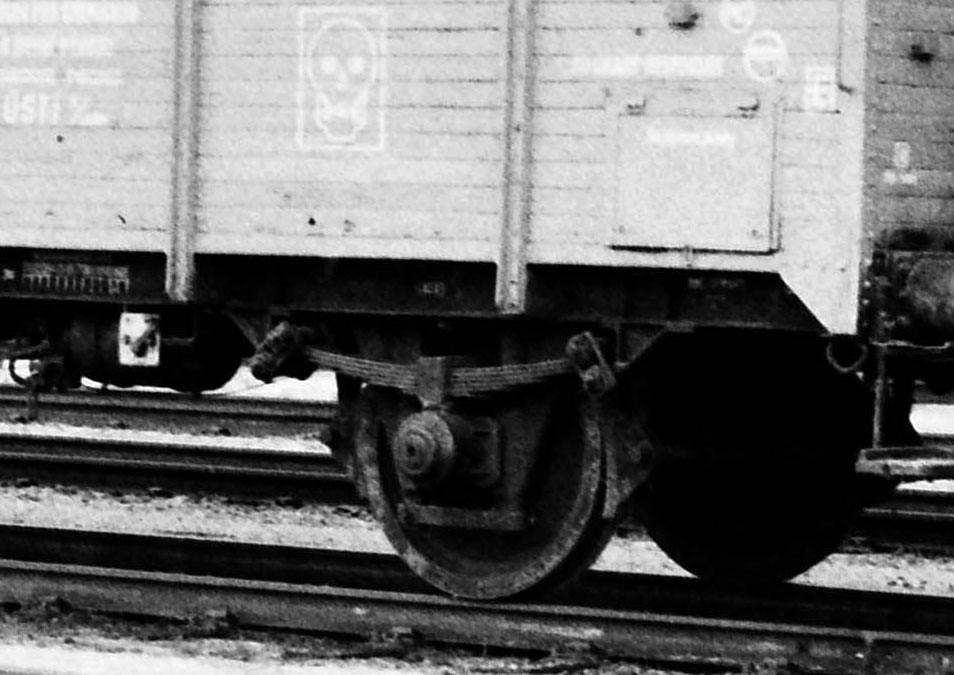

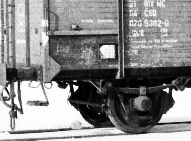

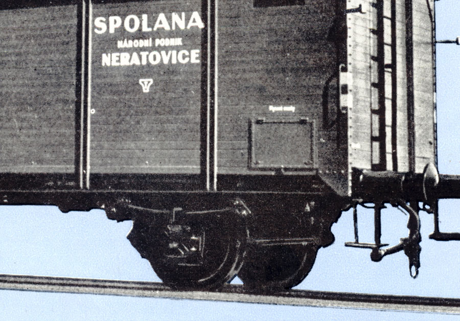

Příspěvekod Mcx » pát 20 pro, 2013 3:35 pm
Mašinko, proč ten plamenný projev?????
Jinak, pojezd s ložisky 45, 45V je vyráběn od roku 1946, vozy Vsr/Vtr a samozřejmě má hraníky viz ČSN 280004 z roku 1961, oblíky se u tohoto pojezdu nepoužívaly, Ložiskové skříně "A" - ČSD, hm... všechny typy od dob rakouských jsou s čísly, viz. Nápravová ložiska ČSD, seznam z roku 1967, 1936.
Vozy předválečné mají ploché závěsky.
Nakonec zde na fotkách na předmětných vozech s ložisky 45 a 45V na vozech R/Uh, upozorňuji, že je to nezměněný původní stav, jinak by tam byl pojezd UIC s dvojitými závěskami jak na vozech Zt 23.sk.:
Mcx
