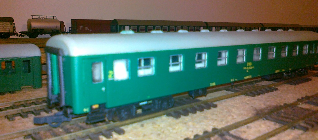

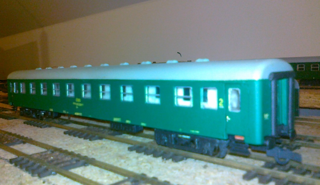

Příspěvekod Michal Šuhajda » pon 11 lis, 2013 7:31 am
Konečně jsem dodělal 4 dveřovou Ba. Jedná se o přestavbu z maďarského vozu Fuggerth. Inspirace je od Milana Č. z Parostroje. Baika by měla odpovídat stavu v cca koncem 70-tých let, po laku, tedy už bez podélného proužku pod okny. Při přestavbě byly doplněny větráky (vlastní výroby - v případě zájmu mohu nabídnout) upraveny dveře, čela vozů, upraveny podvozky (jha), upravena okna na představcích a doplněný interiér (karton), samozřejmě nový lak a obtisky. V pozadí je druhý rozestavěný vůz Bai (velkoprostorový) a další připravený na přestavbu.
Omluvte prosím kvalitu fotek, fotil jsem mobilem v 11 večer při chatrném osvětlení.
Doufám, že v soupravě s 8-dveřáky od Šikulů nebudou tyto přestavby moc vyčnívat.
