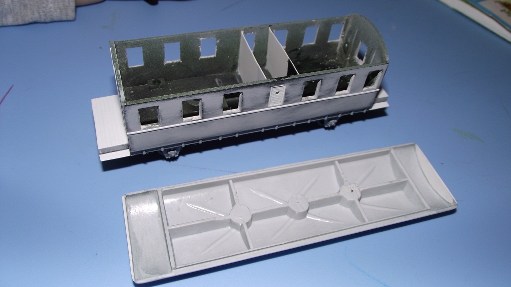

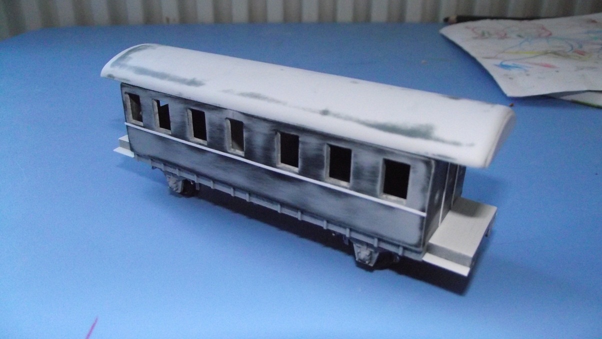

Započal jsem tedy osobním vozem ze setu Piko junior. Ten by se měl podobat vozu Ci.
V prvním kroku došlo k odstranění nárazníků a spřáhla. Nárazníky nahradím novými a spřáha budou vrácena původní. Zbrousil jsem barvu a různé detajly z vagónku. Exteriér jsem započal vytvořením dřevěnné podlahy na schodech a ochozu. Zábradlí vytvořím z různých drátků. Střechu jsem také zbrousil. Interiér zhotovím z plastových destiček.

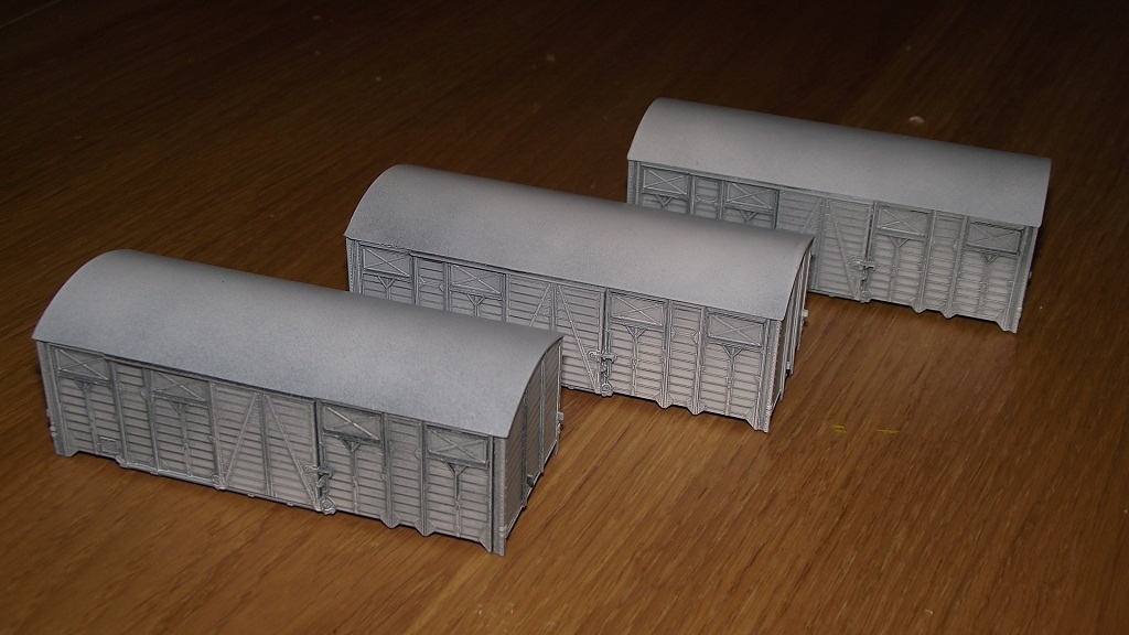

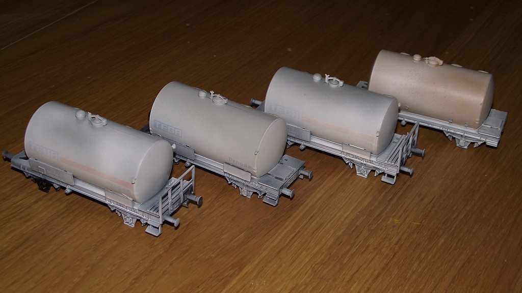

Příspěvekod Josef » čtv 28 úno, 2013 9:18 pm

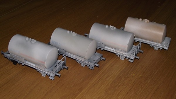

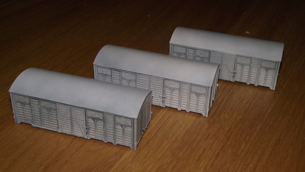

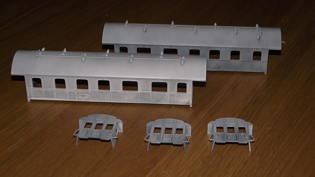

Další várka vozů. Vagony jsem rozebal a dal do lázně hydroxidu sodného. Tím jsem odstranil barvy převážně z osobních vagónů a popisky z nákladních. Na cisternoých vozech jsem odstranil chodníčky, vytvořím nové. ještě si pohraju se samotnou nádrží. Cisterny budou ve zbarvení kolínské rafinérie. Osobáky a služební vozy zelené. Ještě ale nevím jakou barvu dostanou kryťáky. Chci stavět železnici z doby 30.let, tak jsem přemýšlel že by se na ně hodil nějaký znak továrny (např.: Orion, Zora,..), ale nikde jsem nenašel žádné fotky. Takže mě moc nekamenujte, když se na nich objeví něco smyšleného.

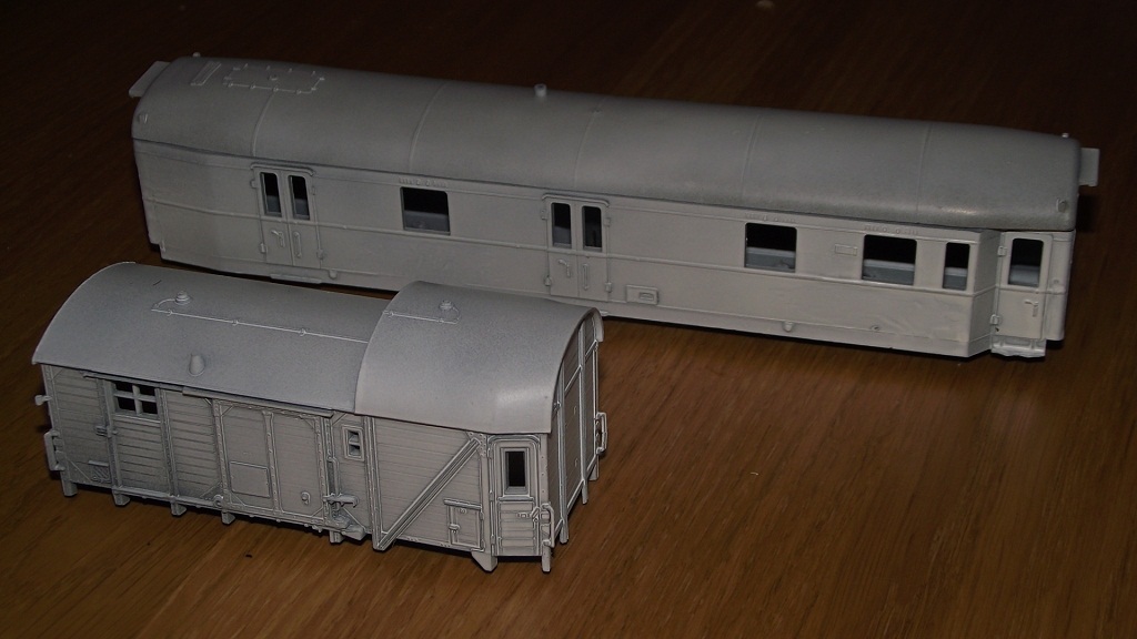

Ještě jedna.
Jo a komínky budou samodomo.
