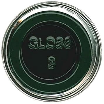

Odstin zelene: toto je myslim humbrol brunswick green Obrázek prisla mi z odstinu zelene co mam neblize k vozum roco. Jeste to vyfotim vedle sebe s tovarnimy vozy.

Příspěvekod George V. » úte 24 úno, 2015 3:01 pm
TTmili píše:Z NDR z Bautzenu sem vozy chodily v tmavě zelené barvě, se světlešedou střechou se zelenými čely a označením DFa.
...vozy z výroby byly skoro odstín khaki, ten odstín by se dal asi nejlépe odsledovat z fotek vozů Bymee z počátku 90-tých let.

Příspěvekod TTmili » úte 24 úno, 2015 4:02 pm
George V.: Ona to byla jakási předpisová tmavá zelená co jí používali němci na svých vozech, na našich se vyskytovala do prvních dílen (viz. i zmíněné Bymee, ale tuhle nejednotnost odstínů zelené odstartovaly už Bpjo a Da v 60-tých letech). Tuším, že právě velice podobný odstín na svých ČSD vozech právě používá i Roco (podobně jako Kuehn v TT), naopak Tillig se v obou měřítkách drží takřka výhračně naší vagónové zelené (samozřejmě jen pro naše vozy).

Příspěvekod George V. » úte 24 úno, 2015 4:07 pm
Ne, ne, mně Roco připomíná klasickou vagónovou. Z výroby byla tmavší, šmrncnutá trošku hnědou...
