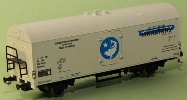

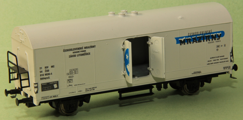

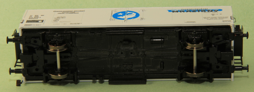

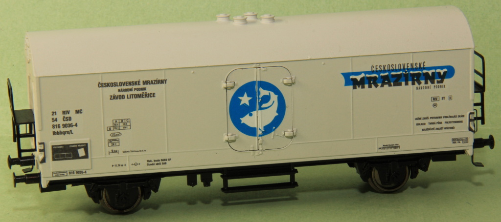

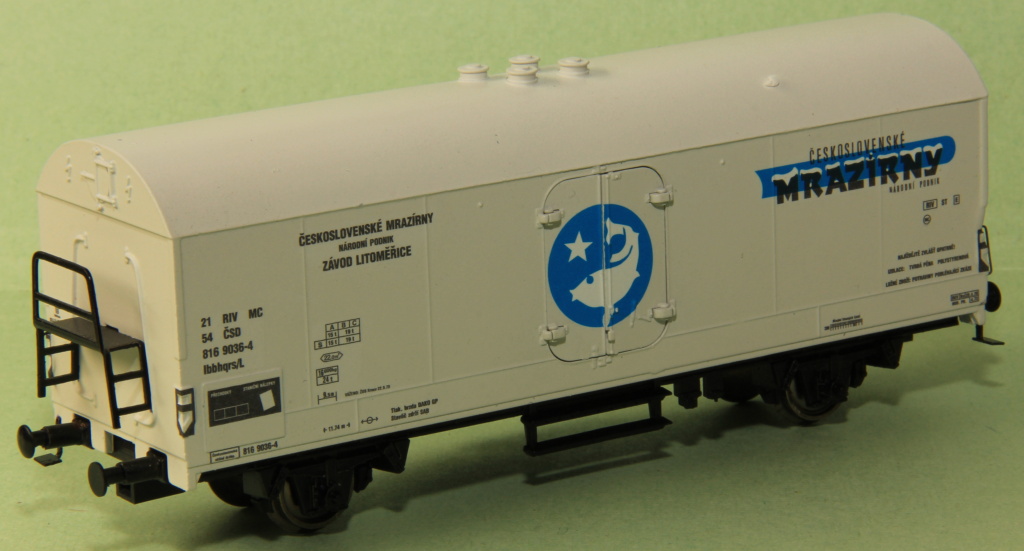

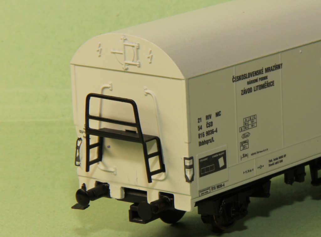

Chtěl bych představit úpravu vozu řady L. Jako základ posloužil vůz od firmy Märklin. "Chytlo" mne to, že vůz má otvírací vrata a šel jsem na to. V jednom rohu je zdeformován působením tepla, ale myslím že to není na závadu. Skříň je stříknuta akrylovou bílou barvou ve spreji, opatřena obtisky od pana Jirana. Podvozek byl osazen nápravami a kinematikou ROCO, nárazníky - ČS Train, stupačky - lept, madla pro posunovače - drát z kominické štětky . Určitě by vůz měl mít patinu, ale na to zatím nemám. Nejedná se o model na výstavy, ale o model pro použití na kolejišti, což splňuje beze zbytku.
